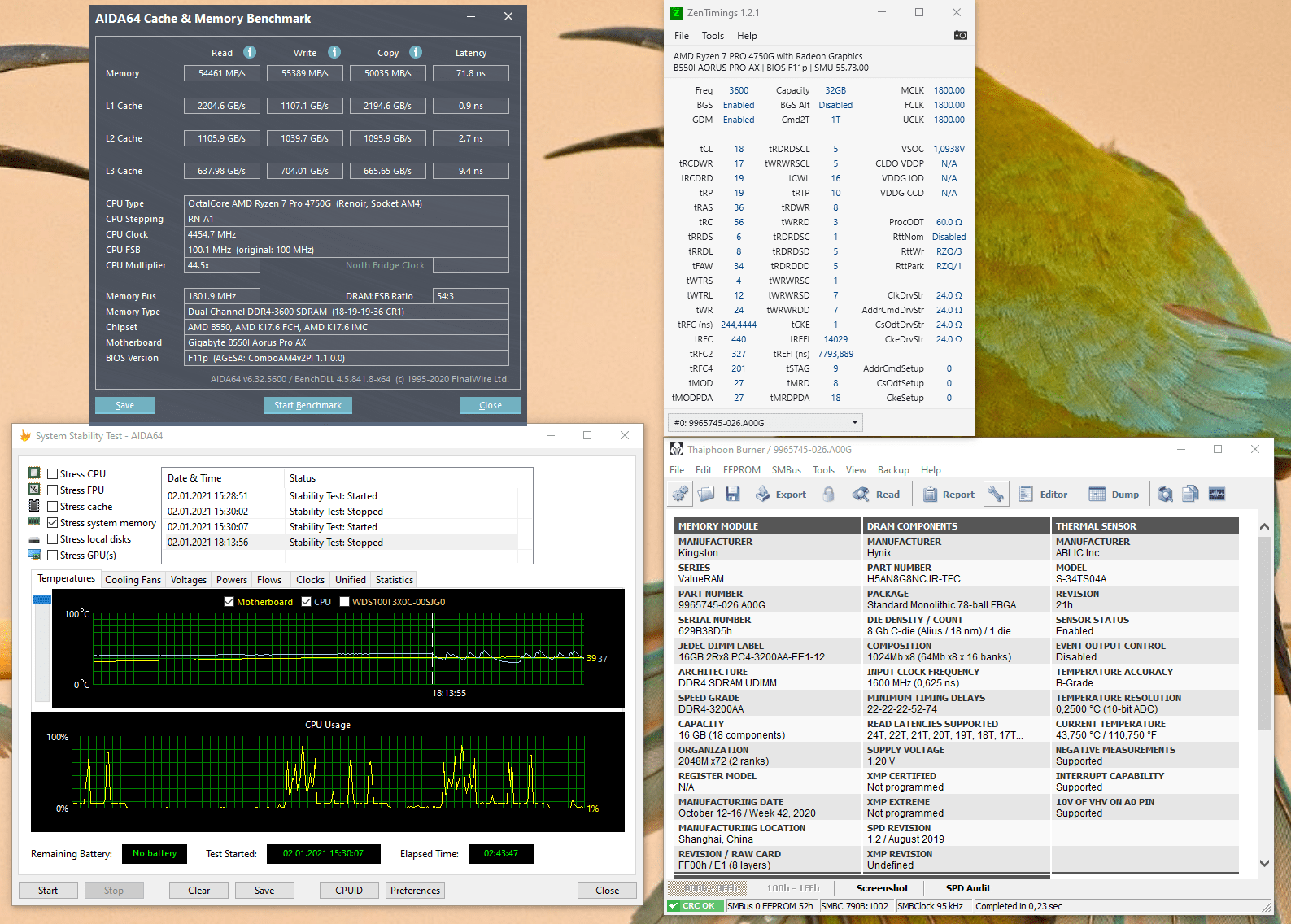

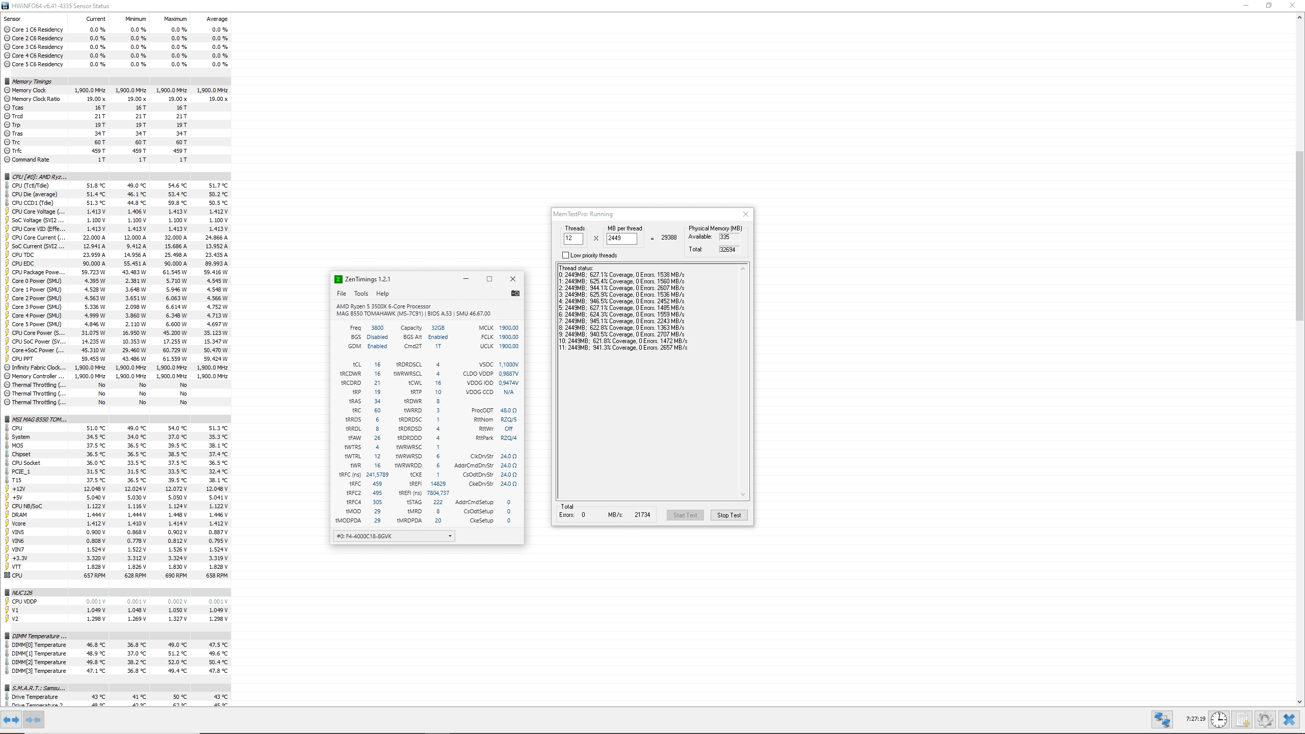

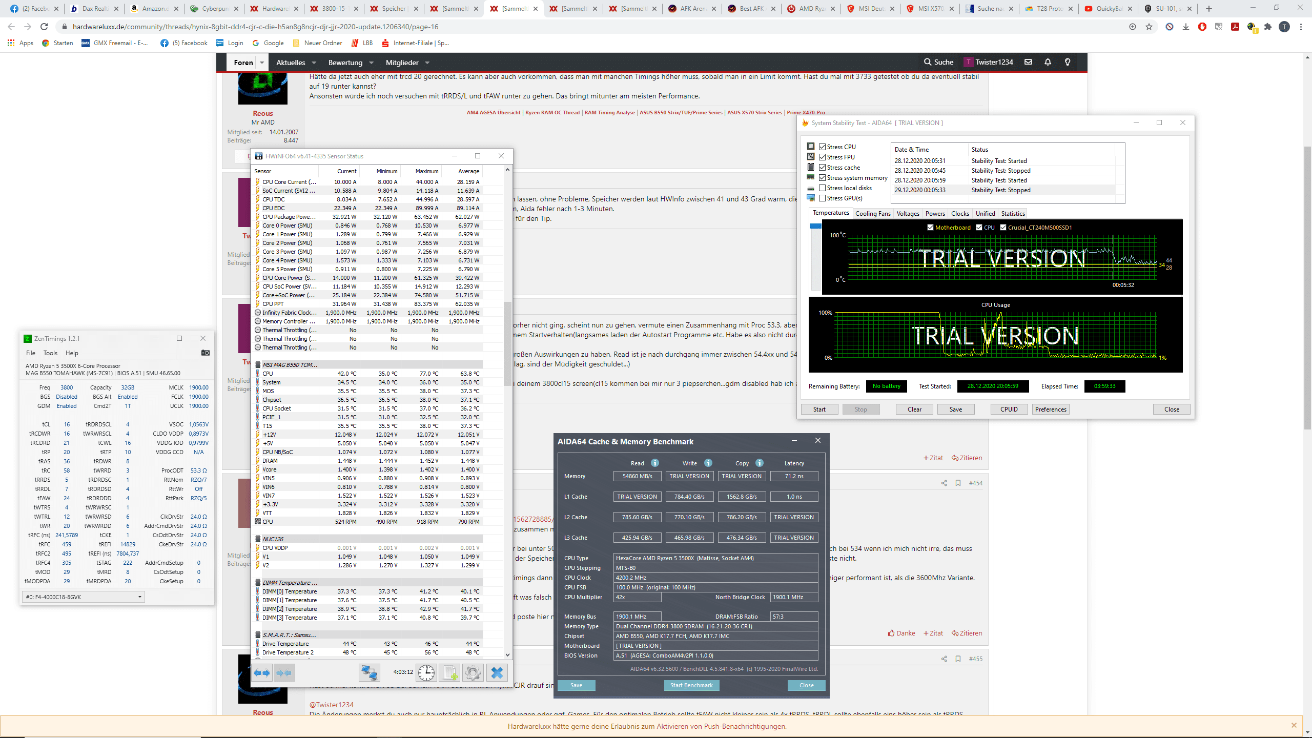

Habe über Nacht Aida mit Cpu/Cache etc. 8 Stunden durchlaufen lassen, ohne Probleme, Speicher werden laut HWInfo zwischen 41 und 43 Grad warm, die Cpu heizt sich stärker auf, als im Prime...(75°) .
TRCDR 20 wollte selbst mit 1,5 vdimm nicht, booten kein Problem, Aida fehler nach 1-3 Minuten.
tRRDS/L und tFAW werde ich dann heute nacht probieren, danke für den Tip.

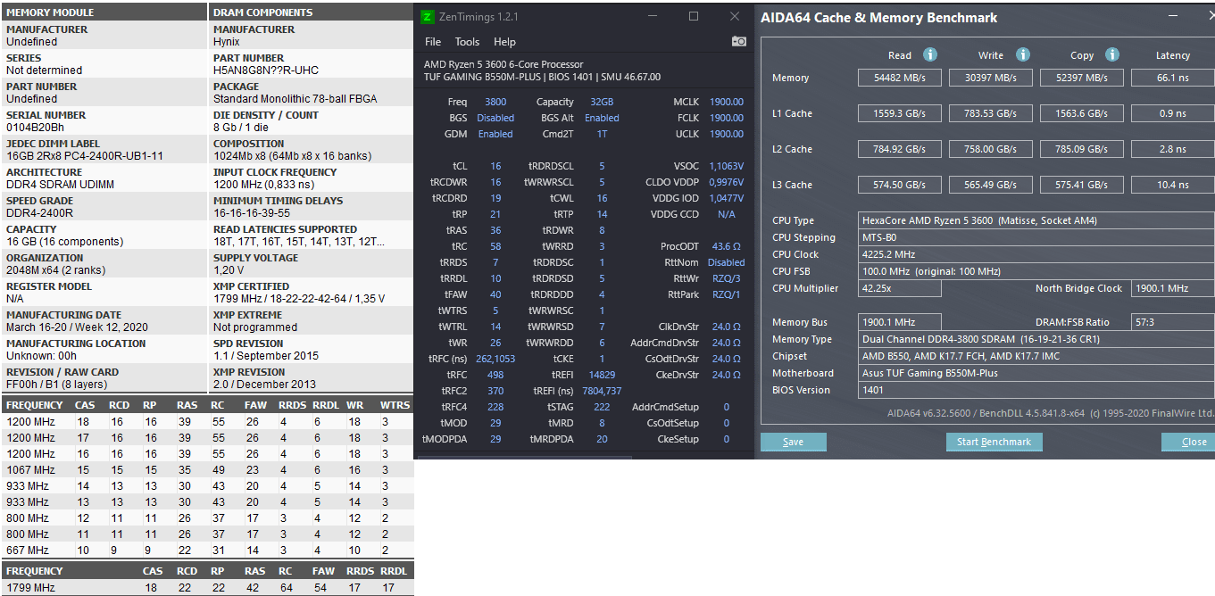

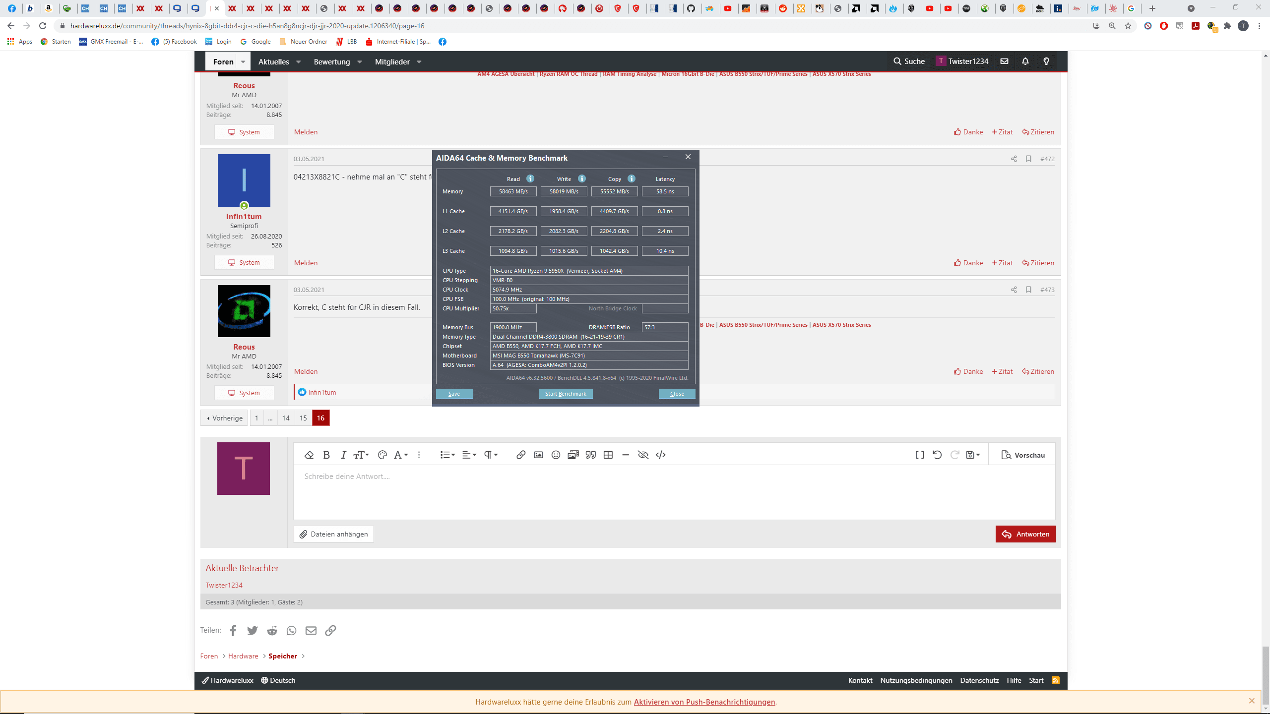

So, hatte zwischendurch ein wenig Zeit... Trp runter auf 20( was vorher nicht ging, scheint nun zu gehen, vermute einen Zusammenhang mit Proc 53.3, aber habe es nicht weiter provoziert),Tras 36 ebenfalls(evtl. mehr,teste erstmal 36), trrds/l gleichzeitig senken führt zu seltsamem Startverhalten(langsames laden der Autostart Programme etc. Habe es also nicht durch den stressparcour gejagt).
All die Veränderungen scheinen aber auf den Aida Bench keine großen Auswirkungen zu haben, Read ist je nach durchgang immer zwischen 54,4xx und 54,8xx, wobei die Latenz im 68,8 Bereich ist( ich glaube, meine Aussage das bei den ersten Tests meine Latenz bei 68,2-3 lag, sind der Müdigkeit geschuldet...)
Edit: tfaw ging ebenfalls runter, erstmal nicht ganz so tief, wie bei deinem 3800cl15 screen(cl15 kommen bei mir nur 3 piepserchen...gdm disabled hab ich auf 3800 noch nicht zum laufen gebracht, habe es aber auch nicht wirklich versucht)

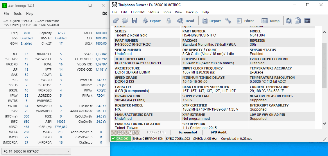

und bin gerade überrascht über die Zahlen hier im Thread. Läuft zusammen mit nem 5900X auf einem ASRock B550 Taichi
Besonders die tRFC Werte... die liegen auf vielen Screenshots hier bei unter 500 - ich bekomm den Speicher unter tRFC 570 nicht gestartet. Mit XMP steht der glaub ich bei 534 wenn ich mich nicht irre, das muss ich rauf korrigieren bis 570 damit der PC überhaupt startet wenn der Speicher auf 3600 läuft. Der Rest kann auf XMP bleiben aber den XMP Wert für tRFC mag die Kiste nicht.
Läuft zwar auch mit 3800mhz noch, allerdings muss ich mit den timings dann rauf bis 18-22-22 und der tRFC liegt dann bei 610 (drunter geht nix) was insgesamt weniger performant ist, als die 3600Mhz Variante.
Also entweder hab ich da irgendwo einen Wirbel drin und da läuft was falsch oder ich hab ein schlechtes Kit erwischt :)

Hast du mal kontrolliert ob bei deinem RAM auch wirklich Hynix CJR drauf sind? Je höher die Taktrate, desto höher muss auch trfc eingestellt werden.

Ja, Typhoonburner sagt H5AN8G8NCJR-TFC / 8 Gb C-die
edit: so nun nochmal im Bios nachgeprüft und gemerkt das ich mich da falsch erinnert hab. Hab jetzt resettet und natürlich auf dem Board noch kein Profil gespeichert.... also nochmal von Anfang ^^
so sieht das jedenfalls @stock XMP aus (630 tRFC) und bootet auch sofort, kA was ich da beim zusammenbau damals hatte

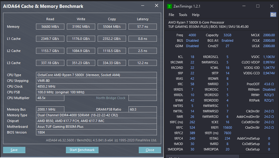

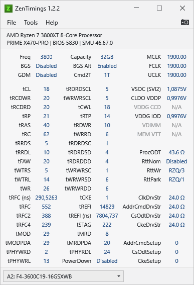

wollt auch mal einen zum besten geben, nix besonderes....mit dem 14er bios waren noch 1900/3800 drin hab aber keine lust zurück zu flashen. Mehr volt hat irgendwie nie was gebracht, keine ahnung was ich da verkehrt mache. Ist das so im Rahmen? @standard 1.35V
Anbei ein herzliches Dankeschön für die tuts, progs und Tabellen als richtwerte (y)ohne die wäre man komplett aufgeschmissen

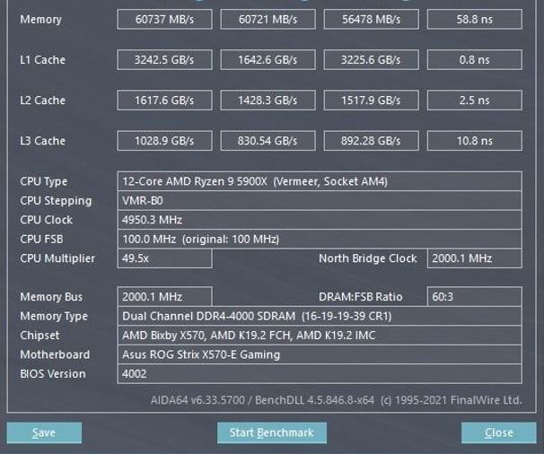

Habe seit heute einen 5800X im System und muss sagen, dass mein RAM ein echt guter Kauf war.
Konnte den 3600er RAM mit den XMP Einstellungen auf 4000 MHz stellen und es läuft stabil.
Habe nur die tRFC angepasst.
Sobald ich mal Zeit, Lust und Laune habe werde ich an den Timings feilen.

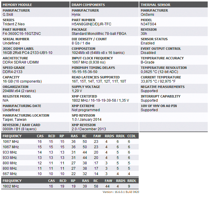

F4-3600C16D-32GTZNC
Wenn du die Riegel selbst besitzt, dann einfach den Lot Code auf dem RAM Sticker anschauen. Thaiphoon Burner ratet da ja nur bzw greift auf eine Datenbank zurück. DDR4-3600 16-19-19 Kits waren aber bisher eigentlich immer CJR
04213X8821C - nehme mal an "C" steht für CJR?
Korrekt, C steht für CJR in diesem Fall.
Neuste Thaipoon
Nummer xxxxxR8821C, sollten CJR sein.

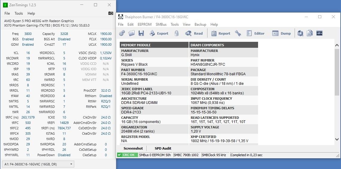

F4-3600C16D-32GVKC
Laufen ohne groß Tuning schon ein Weilchen (1,38Volt) auf Ryzen™ 5 PRO 4650G
