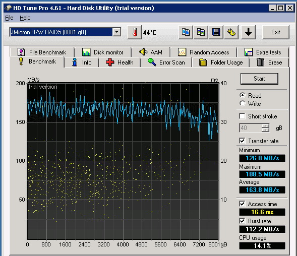

Ja bitte! Wenn's geht einfach mal HD-Tune laufen lassen, würde mir fürs erste schon mal reichen.

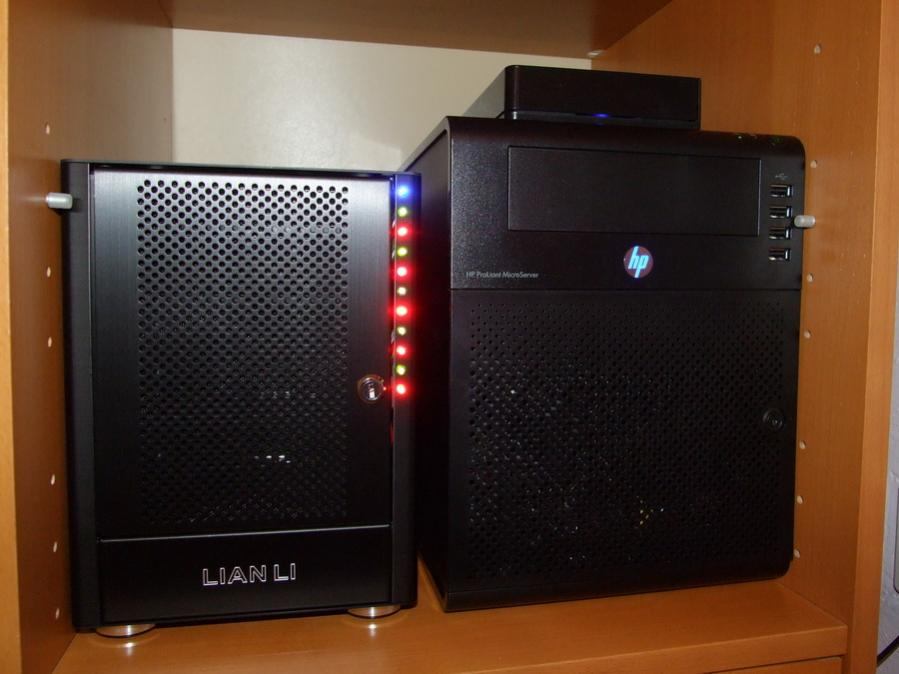

Könntest du ein Foto machen??? Wo der N36L und das ex50 nebeneinander stehen? ...

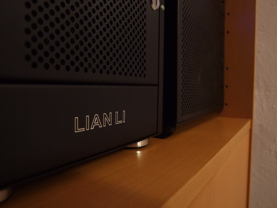

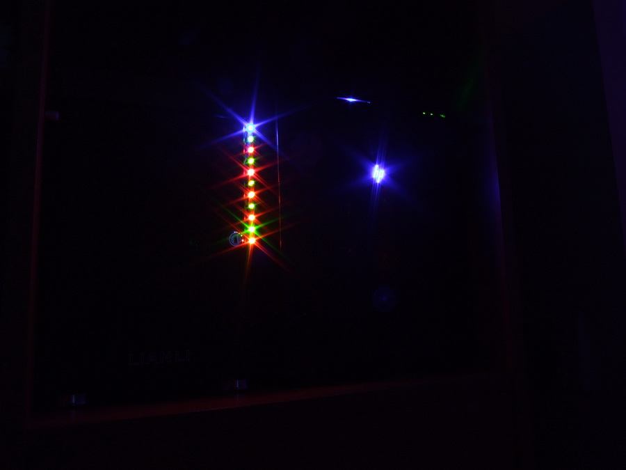

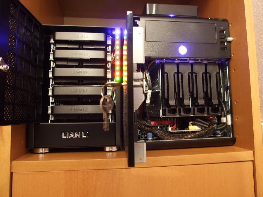

Hab mal HD-Tune laufen lassen und ein paar Buidl gemacht. Nicht wundern: auf dem HP steht noch ne externe HDD, von der ich gerade auf das RAID kopiere.
:wink:

Hi free.dll,
danke für die Bilder und die Werte. Sieht echt gar nicht so schlecht aus.
