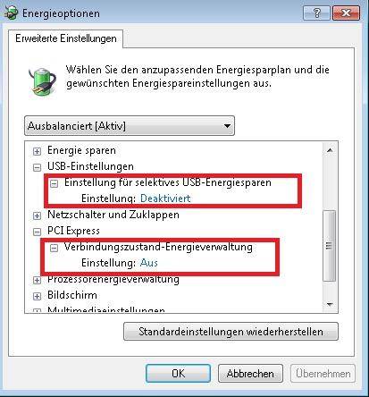

Hallo Leute,
ich hab bei meinem N40L ein Problem mit der USB 3.0 Geschwindigkeit.
Diese läuft auf USB 2.0 Wert (ca 30MB/s).
Ich habe nachgerüstet :
- Sharkoon SATA Quick Port multi intern Docking station
- Delock 89315 3 Port PCIe x1
Den aktuellsten Treiber für den Via Chipsatz, den ich finden konnte (Via xhci V5.60B AP) hab ich bereits installiert.
Leider ohne Erfolg.
Muss ich vllt im BIOS noch was umstellen? Oder wisst ihr woran es liegen könnte?
Hab jetzt eine USB 2,5" Platte und einen Stick in USB 3.0 probiert.
Geschwindigkeit fängt so bei 35Mb/s an und geht bis 25MB/s runter.
Getestet an meinem neueren GamePC schafft die Platte ca 110MB/s
MfG René
Edit: Habs gefunden, der Grund war in den Energieeinstellungen. Hab zwei Werte deaktiviert, nun läuft das kopieren einer großen datei bei ca 105MB/s.
