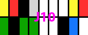

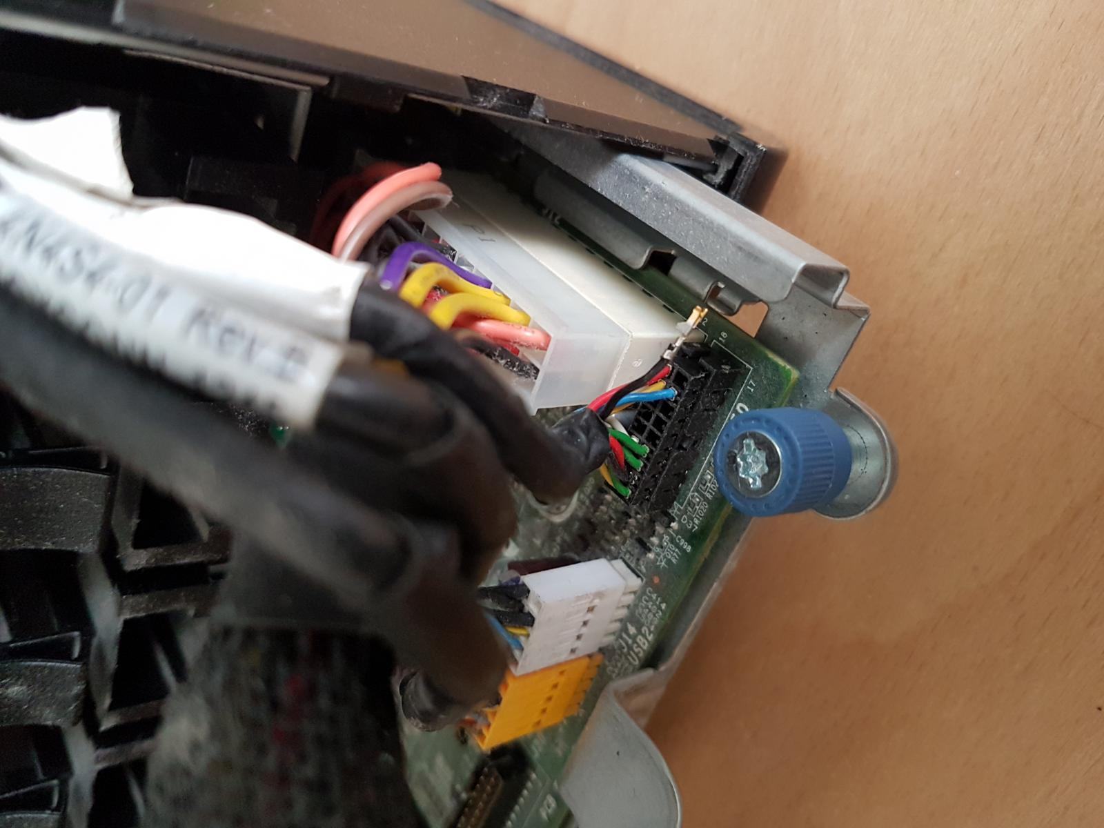

So hab das mal festgehalten, wie es sein sollte.
