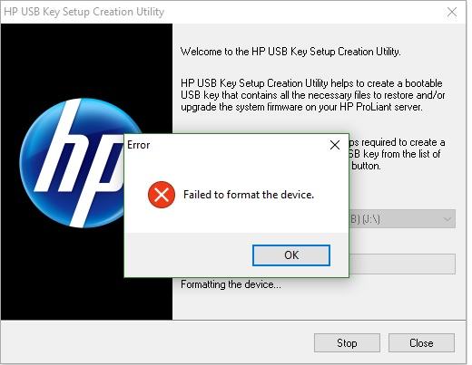

habe hier jetzt die ganze Zeit mitgelesen, finde leider nichts was meine Frage hier beantwortet.
Habe einen N36L Seit 01/2012 im 24/7 Einsatz im Keller als File und FTP Server stehen. Wollte heute gerne das BIOS mal updaten, zwecks 2012r2 Installation.
Egal welchen USB Stick ich hier verwende, das Tool HPQUSB.exe erstellt mir mit KEINEM einzigen USB Stick einen Bootbaren Stick -.- Formatieren Fehlgeschlagen, ende.
Verzweifel langsam :(

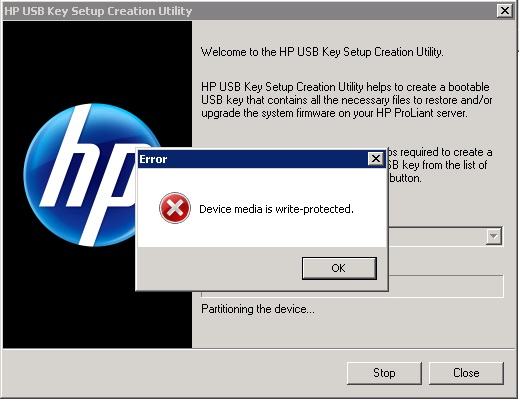

Hallo sasspo,
hast Du schon mal probiert die USB-Sticks von Windows aus zu beschreiben?
(einfach mal eine Datei drauf kopieren)
Für mich sieht es so aus, das Deine USB-Sticks von Windows aus auf
Read-Only gesetzt werden.
Fragt mich nicht wieso, aber über mein Laptop ging auf einmal alles ohne Probleme. Aufm PC und Server lies sich absolut nichts machen.
Kenne ich auch, dieses unterschiedliche Verhalten an verschiedenen Rechnern...
