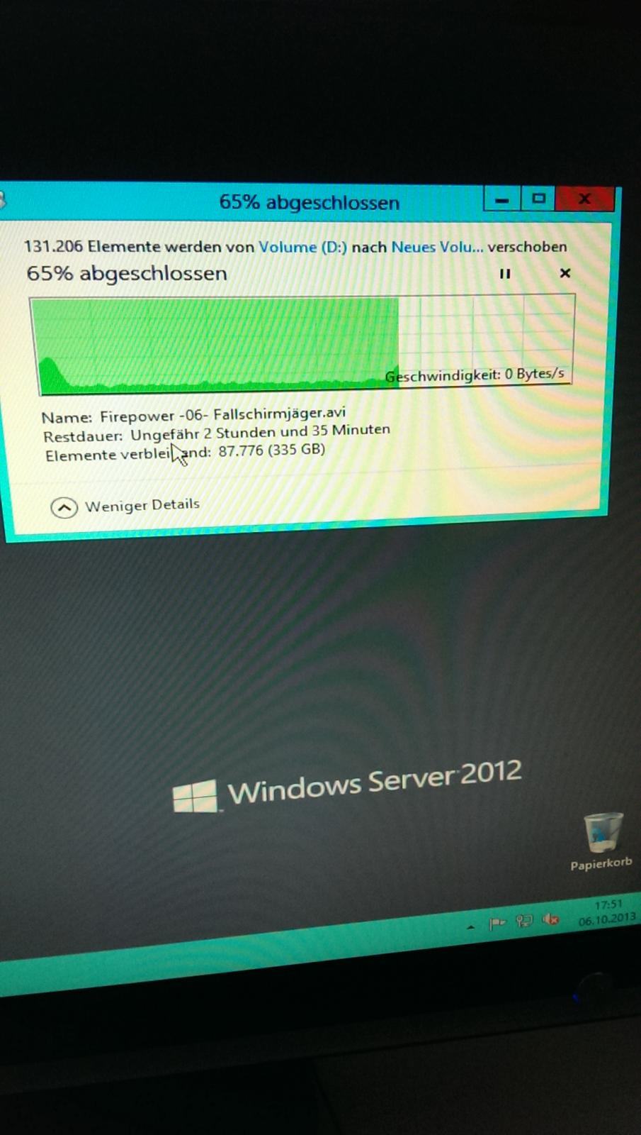

Hab irgendwie fast das gleiche Problem, habe per LAN ein paar PLatten gefüllt (so ca 100-120mb/s) und jetzt und windows server 2012 einen Pool erstellt mit 3 Platten, auf der vierten die noch nicht im pool ist liegen die Daten gerade schon und ich wollte jetzt von der 4ten (nicht im Pool) auf den Pool (3 Platten mit einer Parity) kopieren! Nur das ist erstaunlich lahm, es fing an mit 20mb/ s und jetzt schwank es dauernd zwischen 20 und wirklich 0mb /s! (manchmal ein Peak von 80).
Also drauf ging ja "recht" flott aber innerhalb so lahm!? Was kann das sein!?
