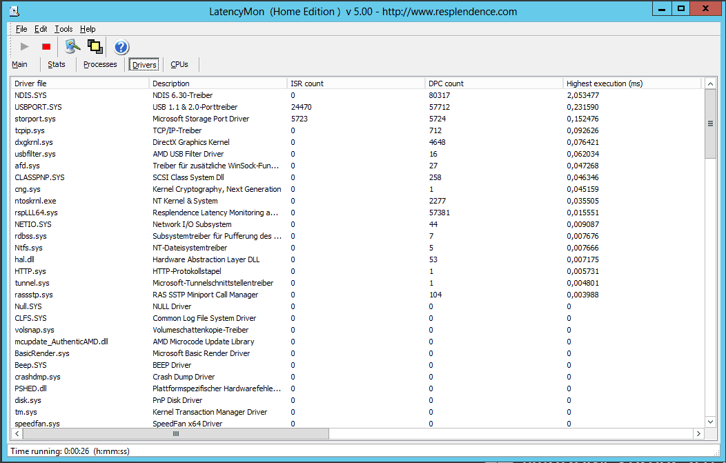

Am HP wie auch am alten Atom PC hing die Soundkarte am USB Bus. Am USB Bus sind allerdings keine anderen Geräte installiert, sodass zumindest der USB BUS nicht "voll" ist.
Mit einem Programm namens Latency Mon habe ich mir mal das System angeschaut:
Je nach dem, ob ich auf den Storage Pool kopiere oder auf den Normalen Datenträger verursacht die jeweilige SYS Datei eine viel zu lange interrupt zeit.
Nun möchte ich auf diesen PC keine Musik schneiden, sondern "nur" Musik hören.
Es muss doch eine Möglichkeit geben die Priorität dieser Prozesse (bzw. Sys dateien) zu ändern?
