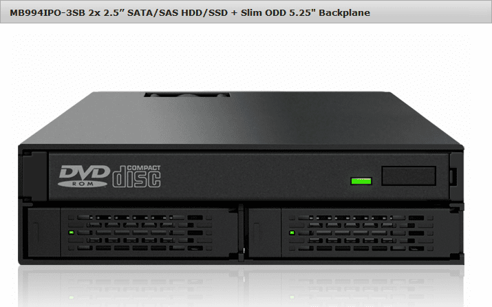

Die bauen das hier ein:
MB994IPO-3SB Backplanes Icy Dock
Solange dort SSD's verbaut werden, darf der Lüfter abgeschaltet werden.
So sieht es derzeit bei mir aus. Klappt auch ganz gut. Man kann sogar mit dem eSata Port + modded BIOS ein Software Raid bauen.
(2x 64GB SSD als Raid 1 bei mir)
Nu, ob ich besonders hart bin.... Wer weis ;)
