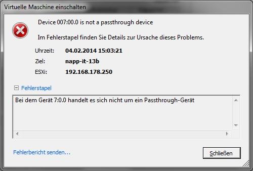

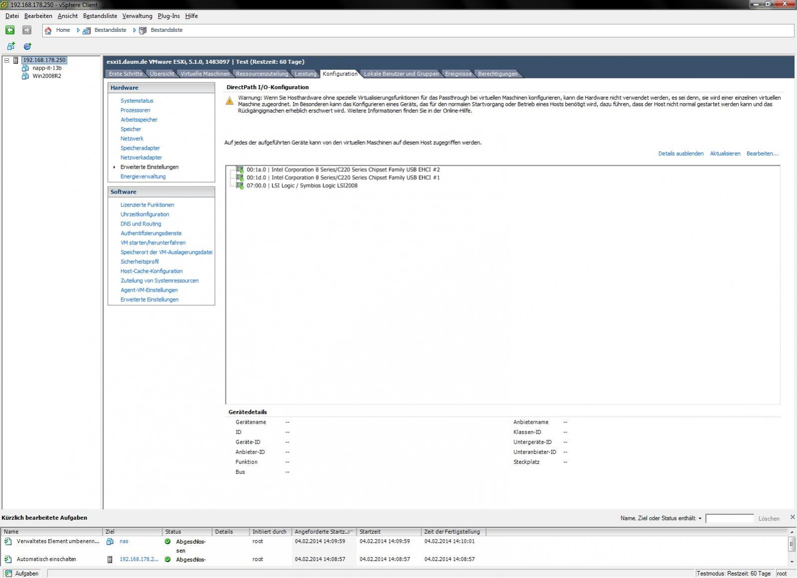

Modell: HP ProLiant ML310e Gen8 V2!
so, ich hab es in der Mipa auf einem anderen USB-Stick installiert.
ALSO, die zwei USB PCI Geräte UND den RaidController M1015 kann ich auswählen. Nach einem Neustart sind alle Geräte noch ausgewählt.
Problem 1. Wenn ich den RaidController in meiner Napp-it VM hinzufüge kommt beim starten die Fehlermeldung:
Das es sich nicht um ein Passthrough-Gerät handelt
Problem 2. Ich habe die zwei USB PCI Geräte meiner Win2008R2 hinzugefügt. Hier startet alles normal, ich kann mich anmelden und beim Profilladen etc bleib es dann hängen.
Komisch ist, dass das U2 direkt von VMWare noch nicht zu bekommen ist. Sonst hätte ich mal noch diese Version getestet.
