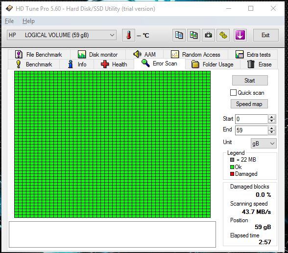

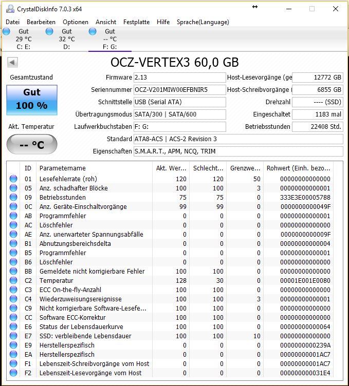

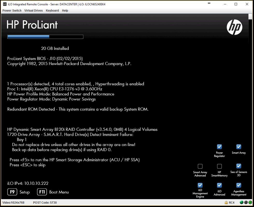

B120i zickt rum
Hallo zusammen,
seit einiger Zeit scheint mein B120i meine SSD nicht mehr zu mögen. Er behauptet dann strikt, dass das Laufwerk fehlerhaft sei. Es geht sogar so weit, dass der Server einfach abstürzt, da Ihm das Betriebssystem fehlt.
Dies hatte ich jetzt im Laufe der Zeit mittlerweile 3 oder 4 mal beobachtet. Nach dem der Server heruntergefahren wurde, die Platte entfernt und anschließend wieder an den selben Port gesteckt wird, läuft alles wieder wie gehabt. Der Controller ist auf dem aktuellen Stand vom SPP201610. Die Platte selbst ist absolut in Ordnung, habe es mehrfach überprüft, daher bin ich hier bei diesem Verhalten leider ratlos...
aus eigener Erfahrung mit den OCZ Vertex - Firmware Update wirkt Wunder. Hab selber fast mein altes Elitebook in den Müll geworfen, weil ich an einen MoBo Schaden geglaubt hatte - random reboots, hdd nicht erkannt, etc.
Schlussendlich ein Firmware Update drauf und das Ding tut seit dem immer noch - ist jetzt ca. 2,5 Jahre her.
Gesendet von meinem Nexus 7 mit Tapatalk
Traumzauberbaum:
Danke, werde ich ausprobieren. Morgen kommen 2 neue SSDs, dann werde ich die Kiste eh runterfahren.

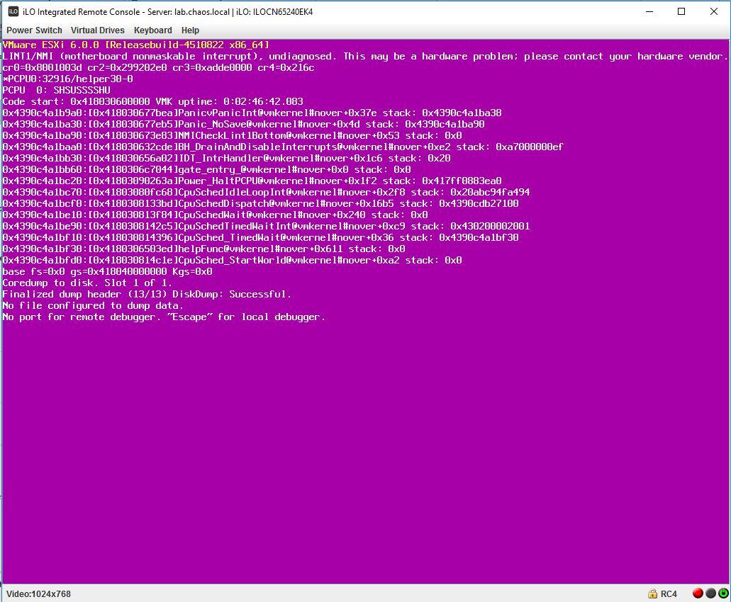

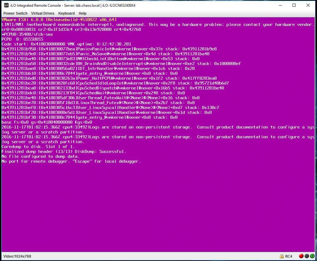

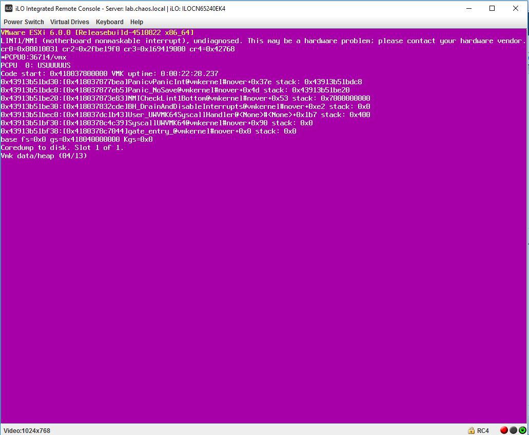

R.I.P. ESXi
Also ESXi ist für mich erstmal gestorben, ganz gleich ob 6.0 U2 oder 6.5, macht keinen Unterschied.
Ich kann definitiv den P410 nicht durchreichen. Jedesmal wenn ich ihn zu einer VM hinzufüge, hängt sich diese auf und mit ihr anscheinend auch der gesamte Hypervisor.
Außerdem braucht es erstaunliche 114 min um 40 GB vom B120i (SSD Raid 1) zum P410 (VMFS5 als Raid 0) zu kopieren, was noch erschwerend hinzu kommt. Unter Hyper-V ist das ne Sache von 5 bis 8 min.
Hat noch Jemand solche Probleme, oder bin ich hier ein Einzelfall? Wie auch immer, werde jetzt Hyper-V installieren und bis zum Patch / BIOS-Update von HP halt kein VT-D nutzen können.
Ist immer noch besser als mich noch weiter mit VMware rumzuärgern...
Welche Firmware hast du beim 410 aktiv gab soweit ich das noch weiß beim 420 mit neurern Firmware Probleme mit durchreichen.

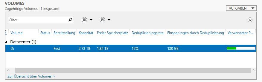

@Traumzauberbaum:
Was meinst Du mit belastbarem Artikel? Ich habe es zum Testen auf einer 3TB WD Red installiert und die Platzersparnis ist nicht zu verachten:
Das ist aber noch weit unter dem zu erzielenden Wert den ich gefunden hatte. Wenn ich nachher zu Hause bin schaue ich mal, ob ich die Seite och finde, dann setze ich den Link hier rein.
