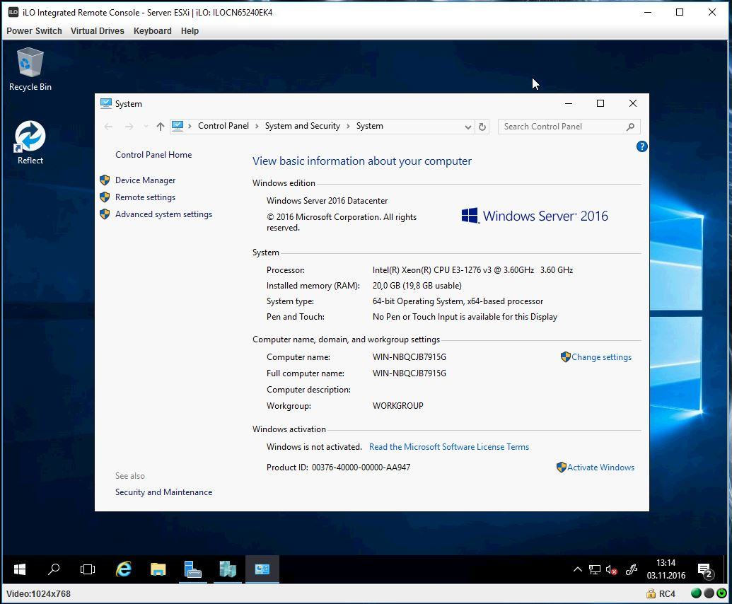

da es mir doch keine Ruhe gelassen hat, habe ich noch einmal alles hier gelesen. Kurios ist schon, dass "butcher1de" keine Probleme hat, aber bei genauerem hinsehen ist es das nicht:
Die Screenshots zeigen den Intel® Pentium® Processor G3240, welcher kein VT-D Support besitzt! Ist nicht weiter tragisch, solange man keine Hardware durchreichen möchte, dann langt VT-X.

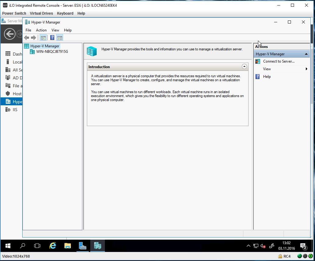

Also habe ich einfach mal neu installiert und im BIOS VT-D deaktivert. Das Ergebnis sieht aus wie folgt:
Anhang anzeigen 379495 Anhang anzeigen 379496
Fazit: Ohne VT-D läuft der Hyper-V auch unter Server 2016. Offenbar liegt hier der Hase im Pfeffer...

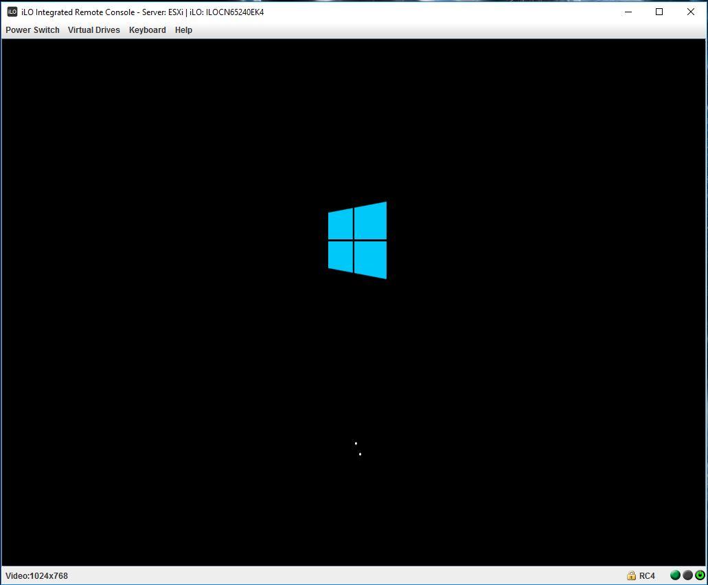

Edit: Aktiviert man VT-D im BIOS wieder, zeigt sich das bereits bekannte Bild...

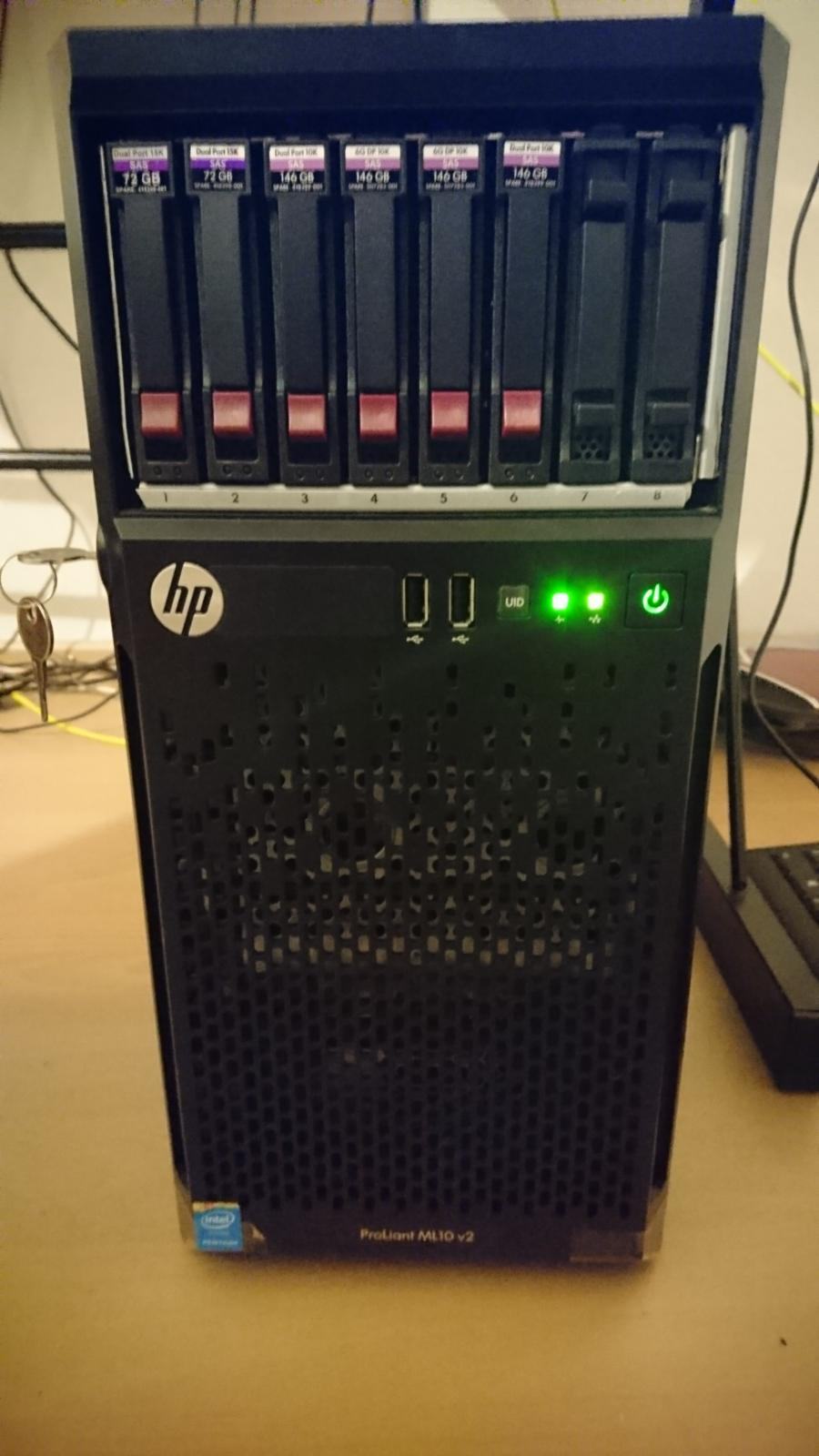

Kleiner "Casemod"
@besterino:
Alles klar, hast ja auch Recht damit. Warten wir mal ab, wie lange HP braucht, um das Problem aus der Welt zu schaffen.
Da ich mir dachte mir es würde eventuell auch andere interessieren, lade ich mal das Bild meines neuesten "Projekts" hoch:
Einfach mit einem Dremel aus den Cages der ML350er herausgetrennt. Nein, der Controller ist auf dem Bild nicht angeschlossen. ;-)
