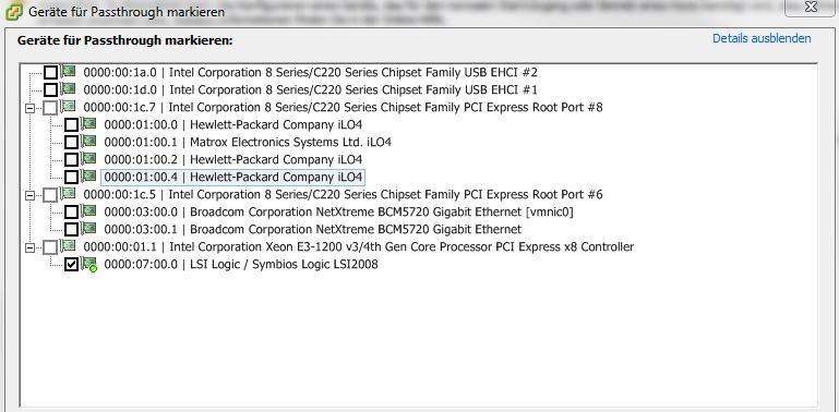

Onboard haben wir ja einen SAS und 2 SATA Ports. Weiss jemand ob die mit einzelnen Controllern laufen? Also kann man z.b. den SAS an eine VM durchreichen und die beiden SATA für den ESXI belassen?
Das hier sehe ich im Passthrough Menü, aber was da was ist, erschliesst sich mir nur zum Teil:

Falls jemand den Onboard SATA Controller unter ESXI per Passthrough durchreichen möchte hilft folgendes:
Per SSH:
vi /etc/vmware/passthru.map
Folgenden Eintrag
# INTEL Lynx Point AHCI
8086 8c02 d3d0 false
Anschließend einen reboot
Vlt. hilft es ja dem einen oder anderen :-)

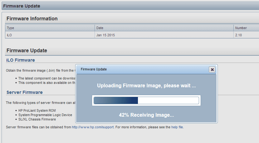

Ich hab mir die Datei CP027578.scexe gezogen und mit 7-zip die Datei ilo4_240.bin extrahiert... Diese dann über iLO Webseite gefüttert... Nun passiert auch was:
Das sah ich vorher nie.
Nach dem upload kommt dann eine ähnliche Anzeige mit:
"Flashing Firmware Image, please wait ..."
Nach dem Login, hab ich nun auch die aktuellere Webseite und: iLO Firmware Version: 2.40 Dec 02 2015
