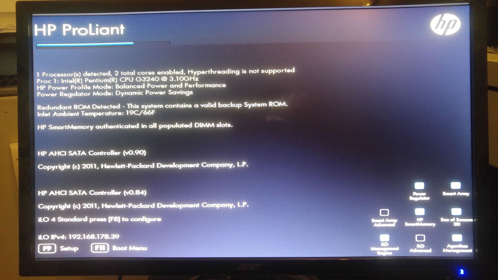

Wie bekomme ich eine Verbindung per iLO? Ich hab ja kein OS auf dem Server zur Zeit laufen möchte aber das Update installieren. Wenn ich im Browser die iLO IP-Adresse eingebe bekommt er keine Verbindung.
Sicher dass Du:
a) die richtige IP genommen hast? Es gibt 2 LAN Anschlüsse, nur auf einem läuft iLO.
b) Oder hast Du das deaktiviert?

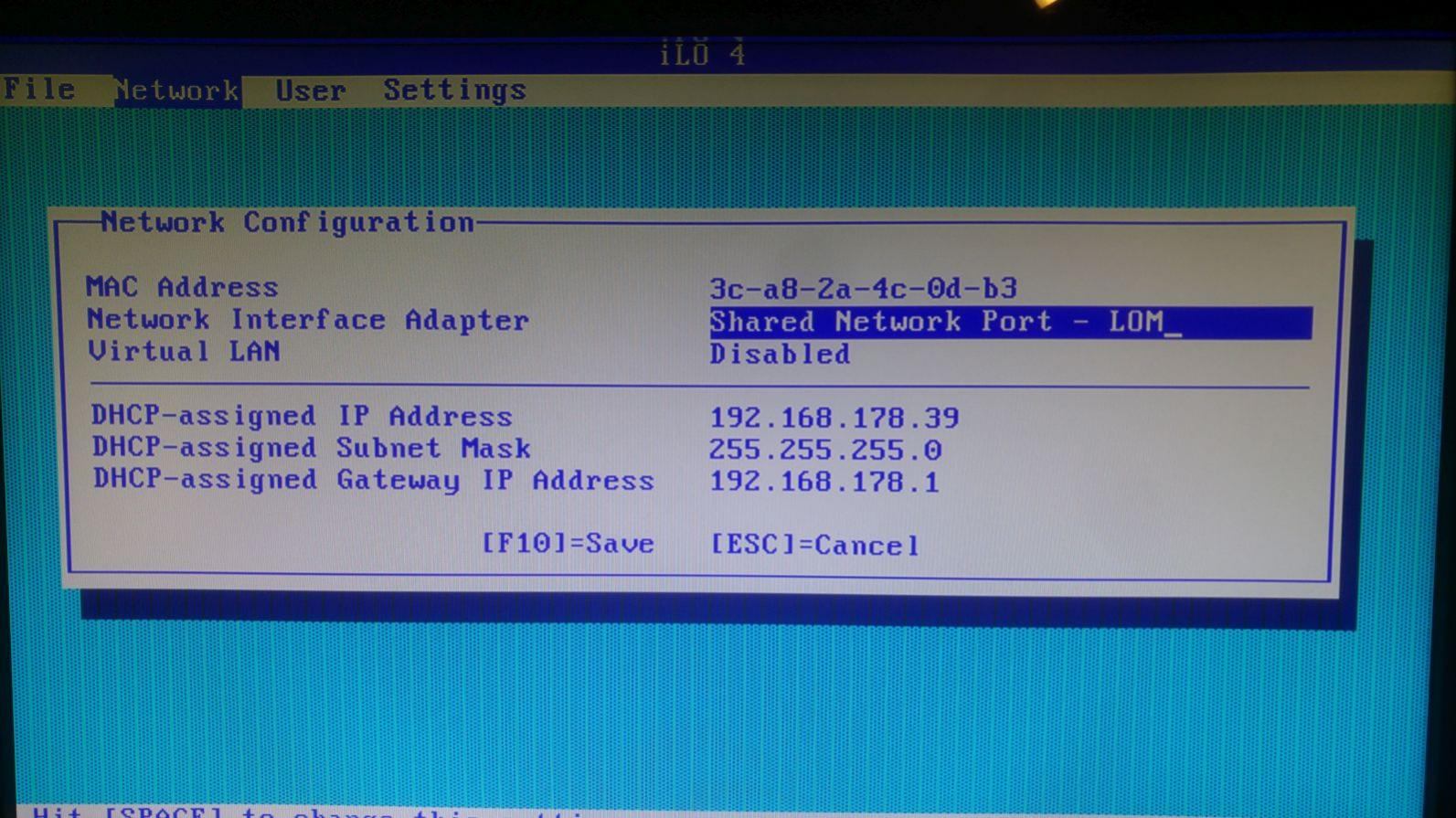

Egal welchen Browser ich nutze, ob IE oder Chrome. Ich bekomme keinen Zugriff. In der Fritzbox erkenne ich den iLO und ist auch online und die IP stimmt auch. Bekomme trotzdem nicht die Anmeldemaske. >ERR_CONNECTION_REFUSED
Habe den 1. LAN-Anschluss gewählt. Und beim Booten seh ich ja das Häkchen bei iLO (nicht bei advanced).

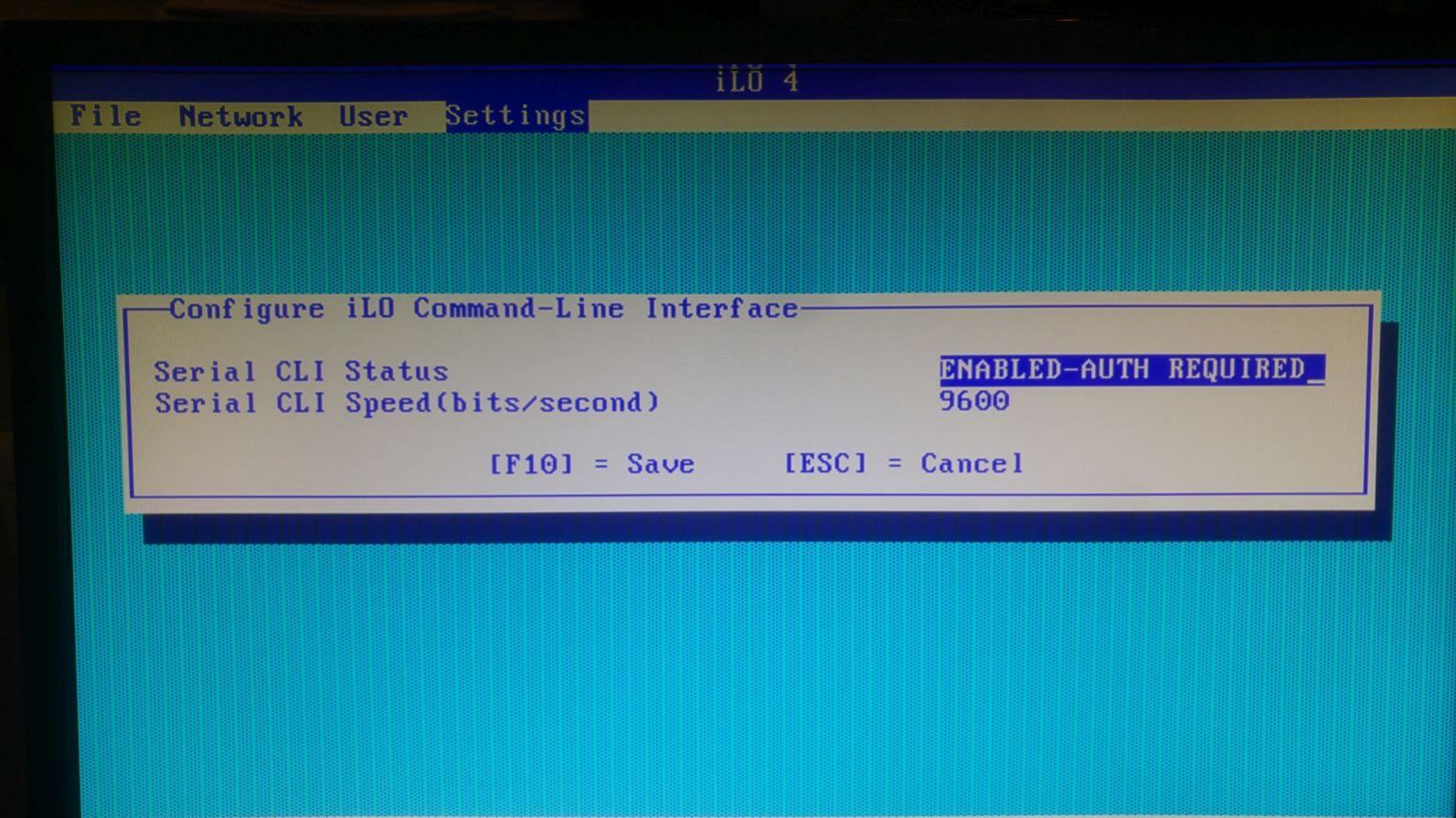

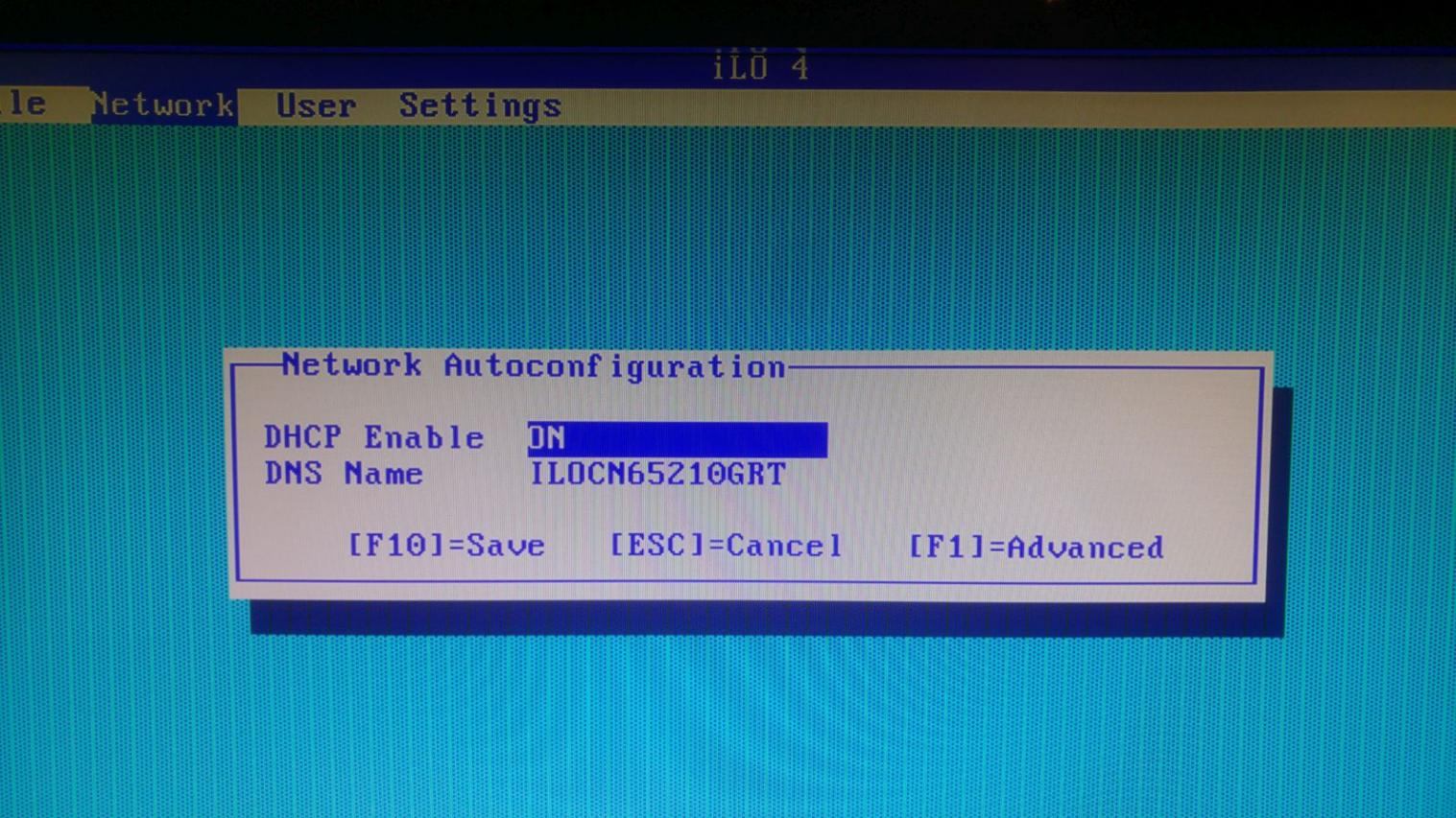

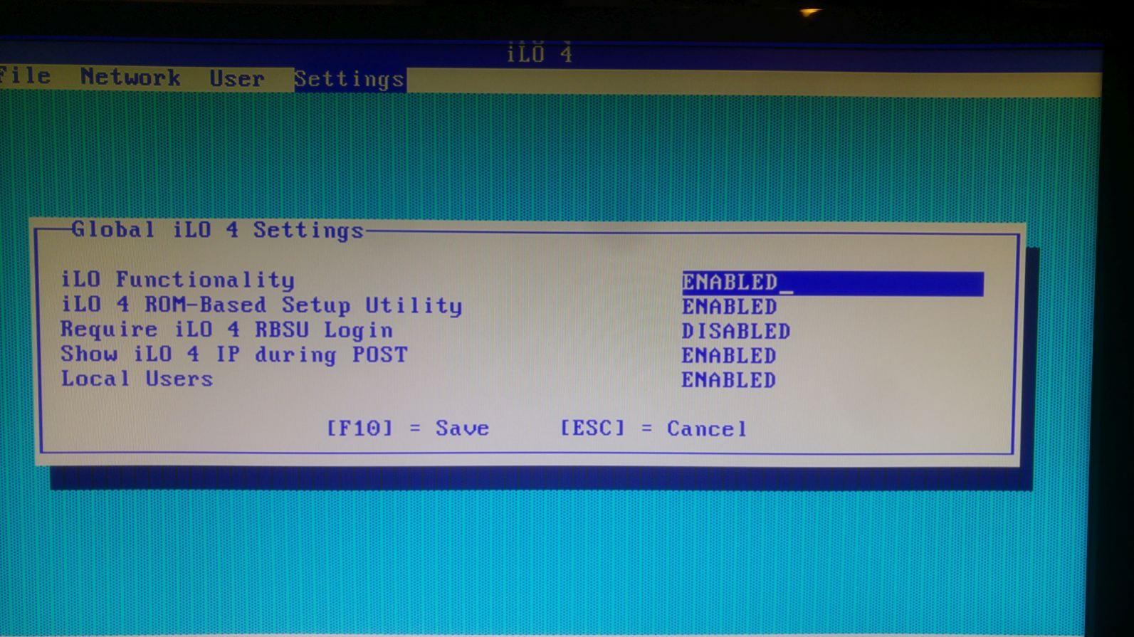

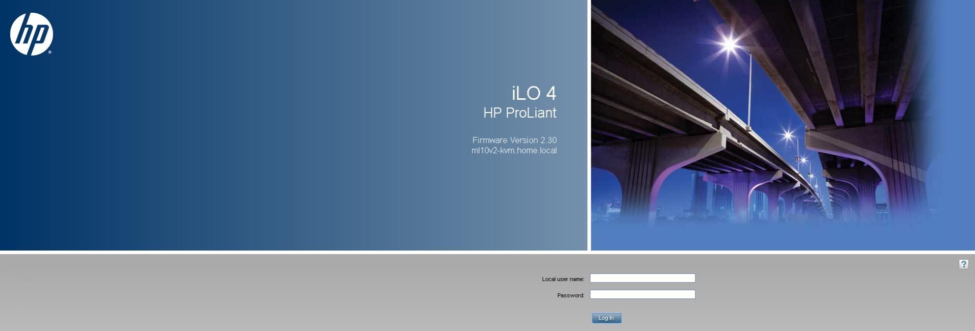

Die LED des 1. NIC´s leuchtet grün. Hier auch mal die Einstellungen von iLO. Ein Trennen vom Netz ist auch erfolglos geblieben.
Nicht die LED des/am/im Netzwerkport. Es gibt eine auf dem Mainboard in der Nähe.
Einstellungen sehen aber ok aus denke ich.
