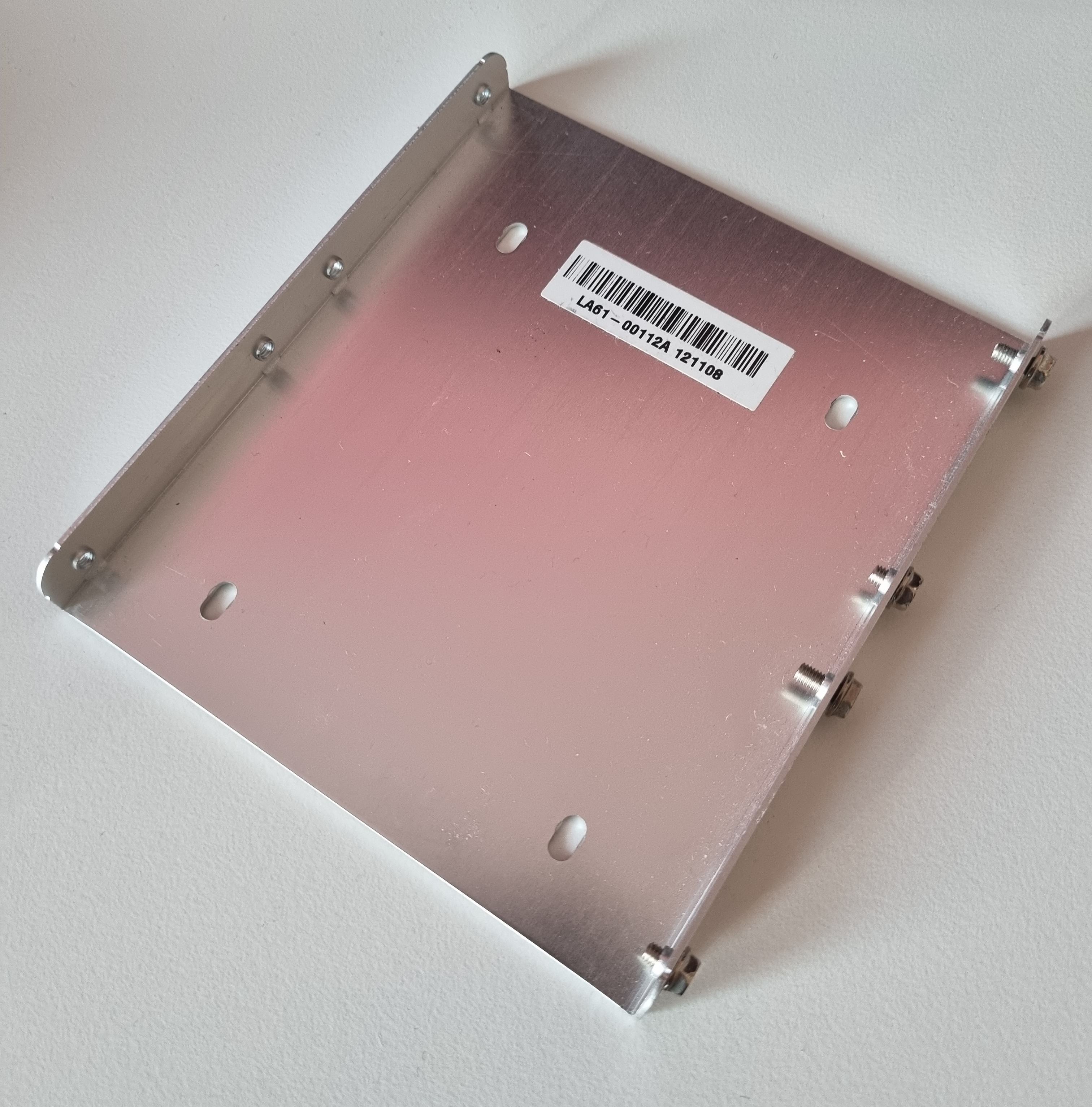

hat jemand eine Idee, was das für ein Halteblech sein könnte? Ich vermute, es stammt aus meiner Zeit mit dem G8, daher poste ich das hier. :-)

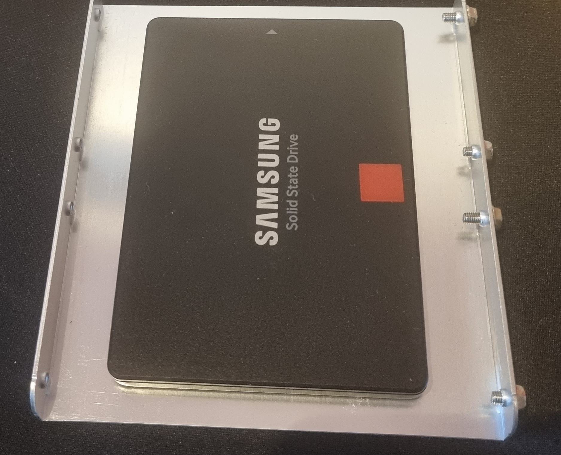

Das dürfte ein normaler Adapter sein um eine 2,5" HDD/SSD in einen 3,5" Schacht einzubauen. Habe das gleiche Teil auch hier, aber nie einen G8 besessen.
Hab Ich auch erst gedacht, dann erschließen sich mit die vielen Schrauben aber nicht. Die 2,5" könnte man von der Unterseite festmachen.

Aber warum seitlich so viele Befestigungen?
Damit wird der HDD Adapter im Gehäuse befestigt (Slider), ein Großteil der HP Geräte (Desktops- & Workstations) haben dafür passende Einschübe. Weis nicht wie ich das besser beschreiben soll, über die Schrauben kann man die Tiefe des Einschubes einstellen. Im G8 Microserver hat man dafür aber (denke ich) keine Verwendung.

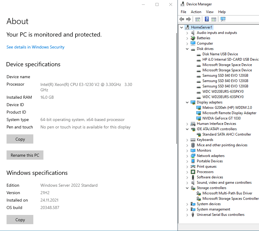

ich bin ein wenig aus dem Thema raus. Da mein System langsam in die Jahre kommt, will ich meine Festplatten erneuern und gleichzeitig das OS Updaten. Gibt es erfahrungen mit den Treibern für Windows Server 2019 oder 2022?
Bei mir lief/läuft 2019 und jetzt 2022 problemlos, ich habe aber Inplace Upgrade durchgeführt von 2012R2 kommend. Mein OS ist auf der SSD im ODD Schacht installiert.
Mein Storage Space Disk-Pool von 2012 konnte ich aber nicht in 2019/2022 überführen, musste ich dann neu anlegen, unter 2016 lief er noch.
Gruß
BUG
Danke dir! Das Upgrade hatte ich schon mal versucht, konnte aber auf meiner Installation nicht ausgeführt werden. Warum auch immer. Aber wenn man den Storage Pool eh nicht übernehmen kann, brauche ich mir auch keinen Stress machen. Dann lieber ein mal alles sichern und neu einrichten.

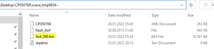

@Feichti Du kannst das auch direkt über die ilo Oberfläche einspielen.
Einfach mit 7zip o.ä. entpacken (ggf. zwei mal), dann hast das FW File:
Update dann über Administration -> Firmware.
Danke, aber das man es direkt über die Ilo Oberfläche einspielen kann, weiß ich. Bin ja schon ein alter HP Microserver hase ;)
Nur das man es 2x mit 7zip entpacken muss das war mir neu bei den *.scexe Dateien.
Darum hab ich immer die Windows Version davon runtergeladen. da ist es mit 1x entpacken erledigt ;)

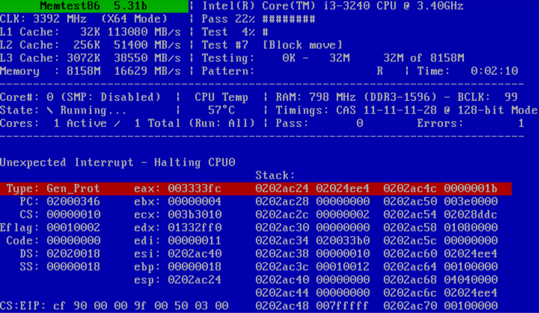

Moin zusammen,
ich hoffe ihr könnt mir bei meinem Thema weiterhelfen.
Ich hab nen HP Microserver Gen8 und habe meinen RAM erweitert.
Gekauft habe ich 2x Kingston- 4G KTH-PL316ES/4G.
Problem ist, dass ich seit dem ich die beiden Speicherriegel eingebaut habe manchmal (ich erkenne kein Muster) reboots habe.
Meldung im IML:
Unrecoverable System Error (NMI) has occurred. System Firmware will log additional details in a separate IML entry if possible
Ich habe daraufhin für beide Speicherriegel einen Memtest laufen lassen mit folgenden Ergebnis: 2.PNG
Daraufhin habe ich beide Speicherriegel einzeln, in beiden Slots geprüft und habe keinen Fehler bekommen.
Hat irgend jemand eine Idee woran es liegen kann dass die Speicherriegel beim Einzeltest ok sind, aber wenn diese zusammen laufen Fehler werfen?
