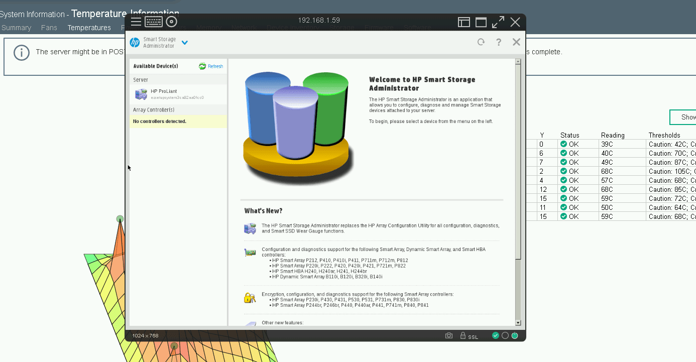

hmm....
no controller detected?
im BIOS was falsch?
aja, muss man im BIOS aktivieren

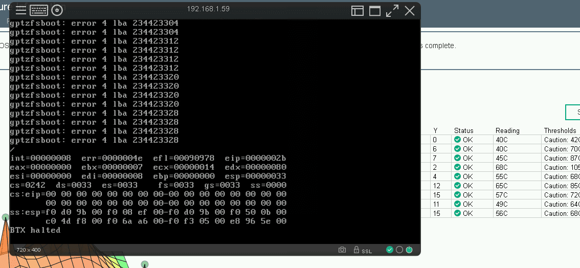

das sieht jetzt besser aus, bekomm jetzt aber beim booten diesen fehler.
Ich schätze ich muss TrueNAS jetzt nochmal frisch installieren (wegen der RAID Erstellung)
Danke an Alle!
Das hat geklappt!
Mein server läuft wieder! (Nach Neuinstallation TrueNAS Scale Beta 21.08)

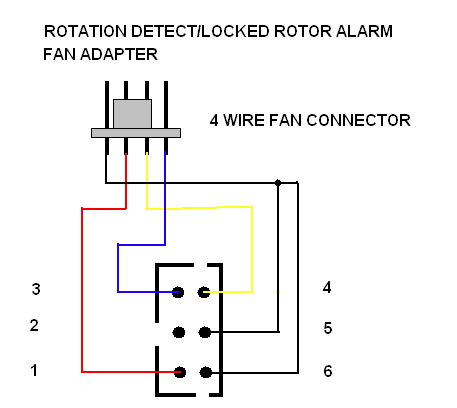

Es gibt noch eine 2te Art der Belegung - habe ich aber nicht getestet.
Die habe ich als erstes getestet, gefiel dem ILO nicht so... . :d

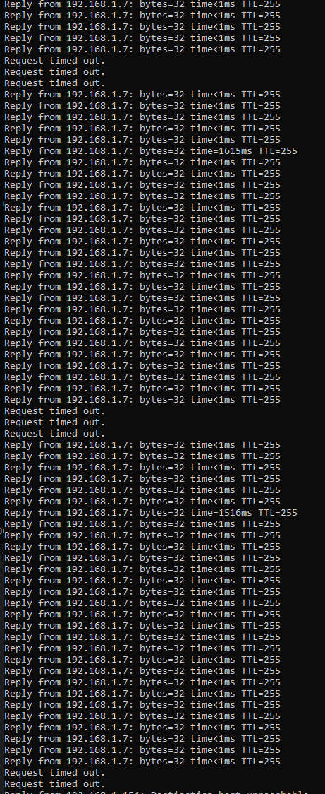

Habe altuell ein Problem mit meinem ILO und kann es mir wirklich nicht erklären.
Seit ein paar Tagen drehen die Lüfter meines Microservers Gen8 alle ca 30 Sekunden immer wieder auf. Das ist mir schon komisch vorgekommen und wollte mal aufs ILO schauen.
Anmeldescreen kam, Username und Passwort eingegeben. Ab da keine Reaktion mehr.
Hab dann mal nen Ping laufen lassen, bekomme mal 6-7 Sekunden Antwort, dann meistens einmal ne hohe Pingzeit und dann paar Pakete Paket Loss. Dann das Ganze wieder von vorne.
Wollte dann direkt über Konsole per F8 ins ILO Configuration Menü, er lädt zwar den blauen Hintergrund des Menüs, dann sprint er aber auf einmal ganz normal zurück in den Boot.
Habe schon mal versucht den NAND Reset per CMD durchzuführen in denen die ILO Adresse für ein paar Sekunden erreichbar ist, er meldet zwar Erfolg, aber meiner Meinung nach führt er kein Reset aus.
Hab auch schon das ILO direkt mit meinem Notebook verbunden um generelle Netzwerkprobleme auszuschließen. Selbes Problem!
Jemand noch eine Idee?
Wenn du es noch nicht versucht hast, den Microserver mal ein paar Minuten Stomlos machen. 😉
Hast du schonmal versucht das iLO neu zu flashen vom OS aus? Ansonsten fällt mir noch defekte Netzwerkkarte und/oder defektes Netzwerkkabel ein, das erklärt aber nicht das ungewöhnliche Verhalten im RBSU und die perfekte Gleichförmigkeit der Aussetzer.
Hab das ILO über Ubuntu neu geflasht, was auch generell funktioniert hat, danach aber trotzdem weiterhin das selbe Verhalten.

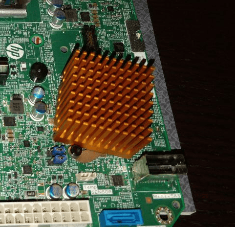

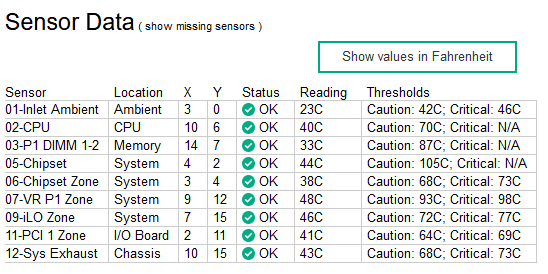

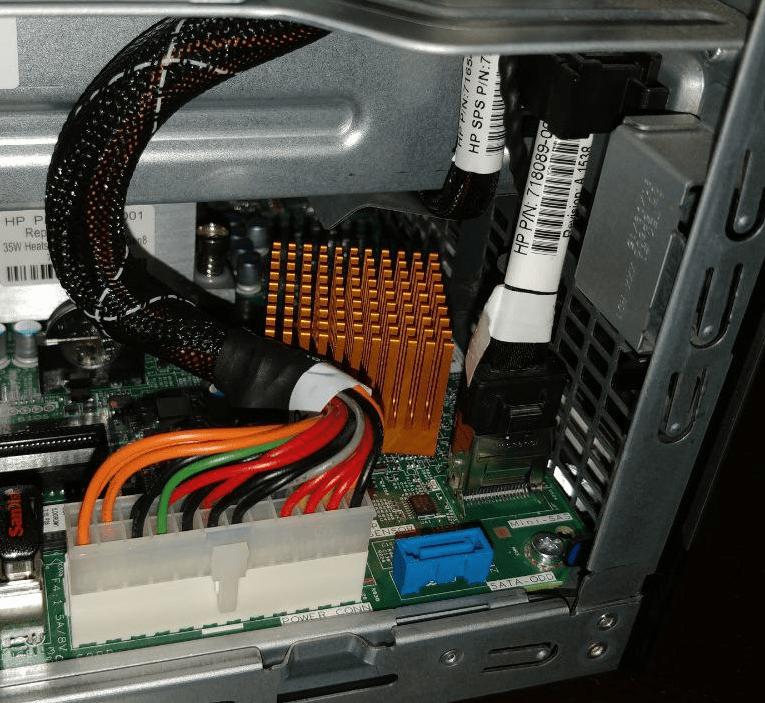

Hatte es nun paar Tage beobachtet der Chipsatz liegt immer um die 65-69°C, also teilweise schon im Warnungsbereich. Der Server wurde noch nicht ausgeschaltet wegen zu hoher Temperaturen, aber ist mir zu risky, daher habe ich nun noch 2x Noctua A4x20 an dem Kühler angebracht (einmal blasend und einmal saugend). Werde berichten wie es sich verhält, aber mit den zusätzlichen Lüftern ist auf jeden Fall nicht lauter geworden.
@nDer Bei Amazon oder (wenn es etwas Zeit hat) auch Aliexpress bekommt man unter "chipset heatsink" für schmales passende Chipsatzkühler. Schau das du einen mit solchen "Ärmchen" nimmst:
