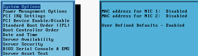

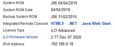

Hallo Zusammen!
ich habe mir vor langer Zeit (2019) einen HP MS Gen 8 zugelegt, um ein paar Dienste auszulagern ( VMs, NAS, Backups). Nach ein paar Versuchen bin ich aber daran gescheitert meine Onboard-NICs zu benutzten, Im BIOS sind diese disabled, ähnlich wie in diesem Eintrag https://community.hpe.com/t5/ProLia...NICs-on-Proliant-dl380-G5/td-p/6429212/page/2 . Ein Reset im Bios + Ein Reset über den Pin6 hat nichts gebracht. Die HP-Diagnose läuft teilweise sauber durch schmiert aber auch mal ab (hängt sich auf). Ich hatte auch gelesen, das damals die SPS schlecht waren (MACs überschreiben). Testweise habe ich ein Win2012 R2 installiert konnte aber keine Treiber ohne die Hardware installieren. https://forums.servethehome.com/index.php?threads/recovering-bad-broadcom-cards.3485/ für das bin ich wohl zu dusselig (MAC-Addressen zusammen getragen, Chip dürfte dieser sein BCM5720) Was könnt ihr mir als nächsten Schritt raten? Übersehe ich etwas? Ich will es nicht schlimmer machen als es schon ist... Ich danke schon mal im Vorraus
BIOS J06 04/04/2019
ILO 2.70 May 07 2019
IP 1.61.45
SPS 2.2.0.31.2 -> Da gibt es bestimmt was neueres oder?
VG Bari84

iLO4 auf FW 2.77, danach meine BIOS-Einstellungen (1te Seite). Und dann berichten bitte.

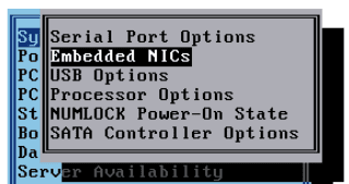

Update hat geklappt, leider keine Änderung. Den Punkt Embedded NICs gibt es leider auch nicht (nur USB und Processor)... Keine Spur im Bios oder ILO. Mein einziger Hinweis ist die erweiterte Anzeige :/

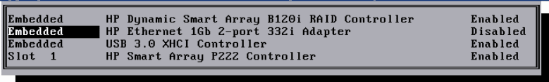

Sieht nach deaktiviertem PCI-Device aus - schau mal unter Menü-Option "PCI Device Enable/Disable" nach, wenn es dort so aussieht:
ist die Netzwerkkarte abgeschaltet. Dort kannst Du sie gleich aktivieren. Anschließend mit "ESC" und "F10" das BIOS-Setup verlassen und rebooten (passiert automatisch).
Dann erneut ins BIOS-Setup gehen (F9) - jetzt sollte unter "System Options" die Embedded NIC auftauchen:
Ich drücke die Daumen :-)

Die Karte ist nun raus, hatte ich gaaanz am Anfang gesteckt, als ich gemerkt habe das irgendwie kein Netzwerk außer ILO geht :O Und ich war so happy die Login-Daten einzuhacken :d
schauen eure PCI Settings auch so aus?
und der Boot-Controller:

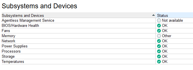

Nachtrag 2: Im iLO werden unter den Sensordaten die Critical-Werte für 2-CPU, 3-DIMM und 5-Chipset mit N/A angegeben.
Ist das normal?
Vielen Dank für eure Hilfe.
Grüße

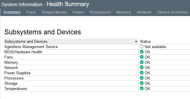

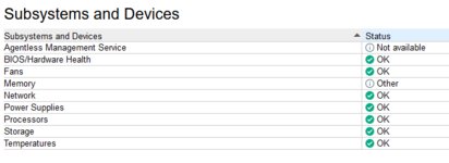

Schmeißt das iLO Interface irgendwelche Fehler raus?
Sieht eigentlich alles ganz gut aus, nur der Kingston RAM ist halt anfangs nicht "genuine" habe auch noch mal ohne ausprobiert. Im Log gibt es nur Meldungen weil ich an der Raid/Disk Konfiguration getestet habe. Dazu noch das ich geflascht habe (ILO / ROM )...
Und health--> network?

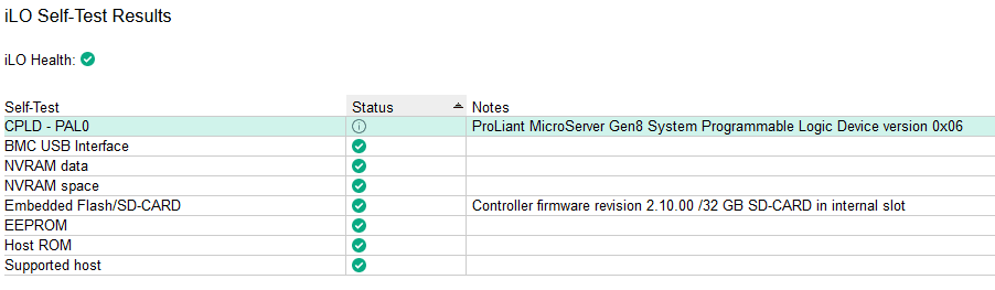

Dort ist nur das sauber funktionierende ILO Interface, habe nun noch mal die Diagnostics laufen lassen, darin finde ich folgendes:
MAC Address - Embedded NICs - Type 209
Number of Embedded NICs2
Embedded NIC #1
Device0
Function0
Bus Address3
MAC Address00-00-00-00-00-00
Embedded NIC #2
Device0
Function1
Bus Address3
MAC Address - Embedded iSCSI NICs - Type 221
Number of Embedded iSCSI NICs2
Embedded iSCSI NIC #1
Device0
Function0
Bus Address0
Embedded iSCSI NIC #2
Device0
Function0
Bus Address0
Die MACs sollten 45:E3:00 und 45:E3:01 haben :-)02 ILO dedicated und :03 ILO shared)

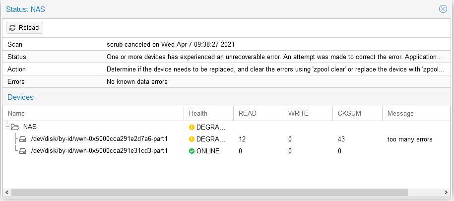

Moin, ich habe ein komisches Problem mit meinem MicroServer. Zum Setup:
Es läuft Proxmox in der aktuellsten Version
CPU(s) 8 x Intel(R) Xeon(R) CPU E31265L @ 2.40GHz (1 Socket); 16GB ECC RAM
NIC Inel X520-DA2
Kernel Version Linux 5.4.106-1-pve #1 SMP PVE 5.4.106-1
PVE Manager Version pve-manager/6.3-6/2184247e
Nun hatte ich eine ganze Weile ohne Probleme 2x4TB HGST Platten als ZFS Mirror laufen. Alles lief super nur waren die halt irgendwann voll. Ich also neue Platten gekauft und gleich oben ins Regal gegriffen:
2x Toshiba MG07ACA12TE (12TB)
Habe die Platten im bestehenden Pool über zpool replace eine nach der anderen ersetzt, wie es Oracle in der Dokumentation beschreibt. Hat auch alles geklappt. Nach ein paar Tagen normalem Betrieb kamen dann die ersten Fehler im zpool status. Habe dann einen S.M.A.R.T. scan gemacht. Alles sauber. Komisch, denk ich. Habe mir aber trotzdem zwei weitere Platten geholt. Diesmal WD DC HC520, auch 12 TB. Die habe ich dann gestern eingebaut und angefangen mein Backup einzuspielen. Die Toshiba Platten warfen ja Fehler, konnte ich also nicht fürs resilvering nutzen - dachte ich. Also Backup eingespielt, scrub gestartet und wieder Fehler. Ziemlich wahllos Read, Write und Checksum errors. Da wurde mir dannlangsam mulmig. Ich habe dann den Server aufgemacht und alle Kabelverbindungen geprüft. Das sah auch alles gut aus, bis auf den Mini SAS Stecker. Der saß zwar korrekt, ließ sich aber sehr leicht ziehen, auch ohne die Arretierung zu lösen <= ist das normal?
Nachdem ich alles geprüft hatte und für funktionstüchtig erachtete, alles wieder zusammengebaut, zpool clear und noch mal scrub gestartet. Das lief auch erst einmal super, bis dann nach einiger Zeit wieder Checksum Fehler auftraten. Im Journal waren aber keine IO Fehler.
Mist denk ich, kann doch nicht sein. Heute morgen dann noch mal scrub angerissen und jetzt bekomme ich auch wieder wahllos Read und Write Fehler:
(Interessant an dieser Stelle: Beim vorherigen scrub war die obere Platte in Ordnung und die untere wurf Fehler)
Sowie I/O Fehler im Journal:

In der Zwischenzeit hab ich die Toshiba Platten bei mir an den PC gehängt und die Sektoren einzeln prüfen lassen: keine Fehler.
Kann mir einer sagen was hier los ist? Sind so große Platten nicht kompatibel? Kann es sein, dass der Stecker einen mitbekommen hat? (Der Server wurde so gut wie nicht bewegt) Was kann ich noch prüfen?
Vielen Dank für eure Hilfe und entschuldigt die etwas fahrige Beschreibung. Ich bin gerade etwas ratlos :unsure:
