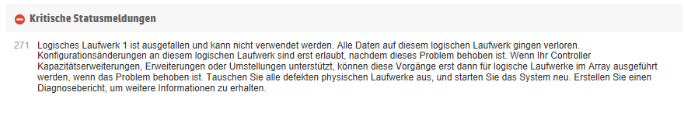

Hallo Gemeinde,
irgend wie hat sich mein Raid 5 verabschiedet. Ich habe ein P212 Raidcontroller verbaut und diese Meldung nun:
Kann ich hier noch irgend was retten?
Ich würde nun einmal alle festplatten prüfen und sie wieder so einsetzen wie sie waren.
Um zu schauen ob eine wirklich defekt ist.
Aber habe ich sonst noch eine Möglichkeit?

@Rockerking
Diese Meldung betrifft das Logische Laufwerk1 ( HDD 1) die musst du ersetzten, so schnell wie möglich. Soweit mir bekannt sind nicht alle Raid Controller HotSwap fähig.

@Rockerking
Dünnsinn!
Das ist ein Raidcontroller, das logische Laufwerk ist das Raidvolume!
HDD 1 wäre ein physisches Laufwerk.
@Rockerking
mind. 2 deiner am Raidcontroller angeschlossen physischen HDDs/SSDs stehen nicht zur Verfügung, daher ist das Raidvolume ausgefallen aka Offline!
Prüfen ob alle Kabel richtig "sitzen"!
Wenn das der Fall ist und die Meldung bestehen bleibt hast du hoffentlich ein Backup von den (wichtigen) Daten da drauf!
Die HDDs an einem anderen PC anschließen und prüfen ob diese anlaufen und dort im BIOS erkannt werden kann man natürlich noch machen.
ggf. kann man sich noch die Smartwerte (z.B. unter Windows mit CDI) anschauen.
Auf keinen Fall schreibend auf die Platten zugreifen - auch nicht in der Datenträgerverwaltung initialisieren lassen.
Smartwerte sind alle Gut.
Fehlermeldung bleibt leider.
und ich habe nur diese beiden Möglichkeiten:
ich versuche es mal mit dem reaktivieren. Und ja Backup ist da nur nicht komplett aktuell was nicht schlimm ist.
Habe im Netz gelesen, das es möglich sein kann, dass die Daten wieder kommen.
Andere Möglichkeiten habe ich wahrscheinlich nicht oder?
Danke
//edit reaktivierung hat geholfen. Alle Daten sind wieder da :banana:
