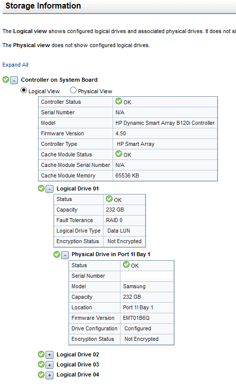

Ich will WinServer2012R2 Ess. installieren. Bin mittlerweile Schlauer und habe mir eine SSD für den DVD Schacht bestellt. D.h. Port 5 Raid0 und Port 1-4 als Datengrab Raid10. Deshalb wollte ich nochmal von vorn anfangen, da ich als Ing. natürlich den Thread erst nach den Inst. Versuchen mit dem doch nicht so Intelligenten Provisioning intensiv gelesen habe. Die Installation die ich vorhabe ist eine vergleichsweise Klassische für einen Server. Deshalb hatte ich nicht mit solchen Problemen gerechnet. Ich hoffe das hpmmsfan die Lösung für mein Problem kennt. Ich glaube ich muss die Kiste erst mal wieder in den Auslieferungszustand bekommen.
man möge mich korrigieren falls ich das falsch im Kopf habe, aber ich meine das du den DVD Schacht nicht als Bootmedium für ein OS nutzen kannst. (oder?)
Aber nach der Info in thread 1 sollte es doch möglich sein von Port 5 zu booten, sofern RAID konfiguriert ist???
Im RAID Modus ist es ohne weiteres möglich ein Boot Device auszuwählen. (Q)
Also die SSD als RAID 0 und die anderen Platten als RAID 10 sollte doch eigentlich funktionieren?!
Ja im Raidmodus kann man Einstellen von welchem Port man booten will.
Fast korrekt. Man wählt das zu bootende Logical Drive aus, normal das erste, welches bei der RAID-Konfiguration angelegt wird.
An welchem Port das dazugehörige physikalische Laufwerk sitzt, spielt dann keine Rolle mehr.

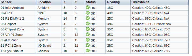

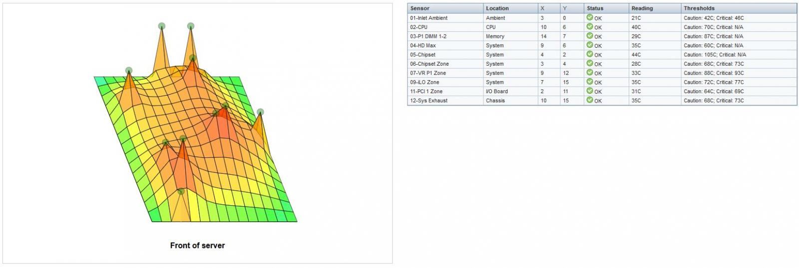

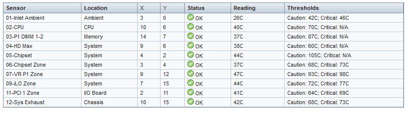

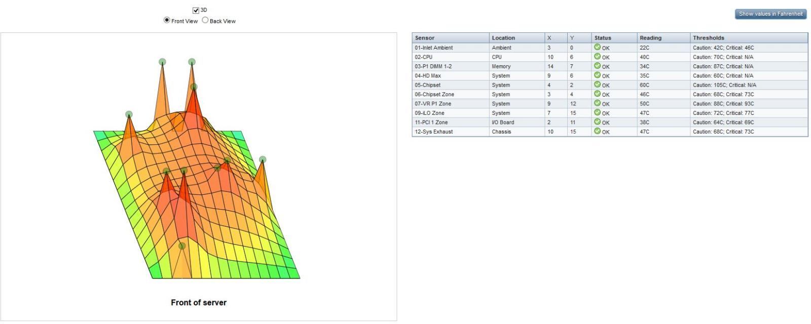

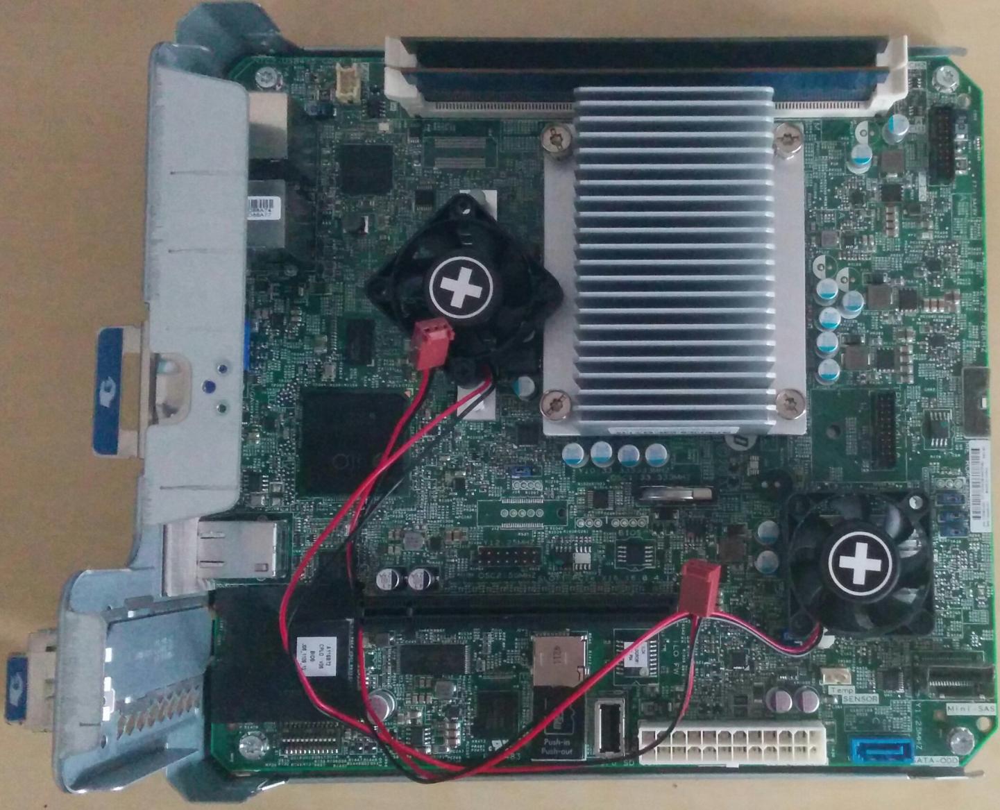

Aufgrund eines CPU Upgrades und da mir die Temperaturen in iLo nicht gefallen, fange ich an die Kühlung aufzurüsten und bin erstaunt wie viel schon die zwei kleinen Lüfterchen bewirken. Sind beide mit einem Molexstecker direkt am Netzteil bei 12 Volt angeschlossen und liefern dabei laut Hersteller 8.97m³/h.
Habe die Lüfter vor kurzem erst im Forum erworben und der Verkäufer hat noch welche. ;)
http://www.hardwareluxx.de/communit...arte-wechselrahmen-hdd-wakue-usw-1072099.html
Aktuell sind die Lüfter mit jeweils einer Feingewinde Schraube an den Kühlern vom Chipsatz bzw. der Spannungsversorgung befestigt. Letzterer wird aufgrund eines noch kommenden Noctua NH-L9i vermutlich weichen müssen. Angedacht sind noch Kühlkörper - vielleicht sogar aktiv - für iLo, die beiden Netzwerkchips und dem BIOS-Baustein(? der beklebte Chip links unten).
Zum Vergleich noch zwei Screenshots der Temperaturen sowie ein Bild vom Board (Sorry für die Kartoffelqualität, wurde schnell mit dem Handy erstellt.). Anzumerken ist, dass der Hauptlüfter nach dem Umbau auf 6, statt auf 8% lief.
