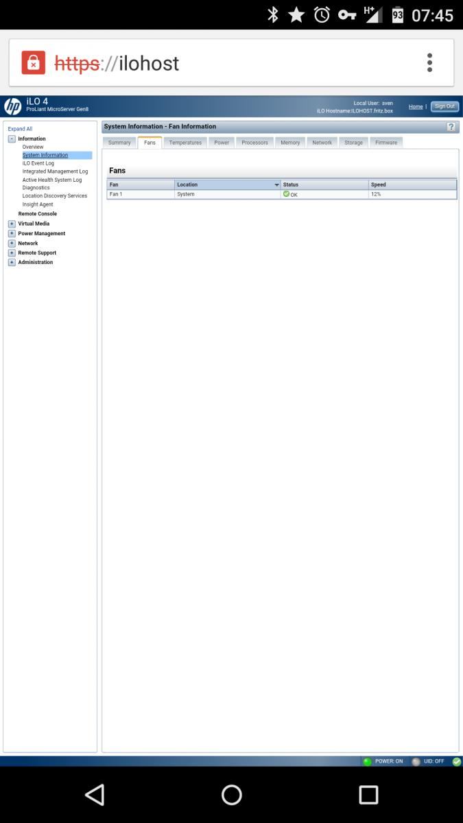

Kurios. Meiner läuft zwischen 8 und 14% auf dem Dachboden. Aktuell mit 27C° warmer Umgebungsluft.
Da scheint es ja wohl echt große Unterschiede in den Dingern zu geben.
Meiner läuft aktuell mit Xpenology, PowersaveIntel Script, Power Control im BIOS auf OS Controlled.
EDIT: Die "hacked" iLo Firmware hab ich auch drauf. Soll die Drehzahl auch herunterregeln. Ist mir aber nichts Großartiges aufgefallen.

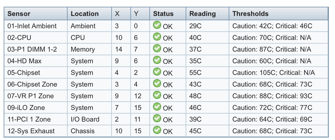

Bei mir 8-14% im Raid Modus und bei ner Lufttemperatur von 28° im Dachgeschoss.

@etest: Im RAID-Modus sollte es weniger sein, wichtig ist aktuelle Firmware, meine Signatur enthält die relevanten Mindeststände.
Bei 29° C Umgebungstemperatur wundert es mich nicht, dass der Lüfter hier höher dreht.
@svenpbg87: Die hacked 1.32 dringend gegen die 2.20 tauschen.
