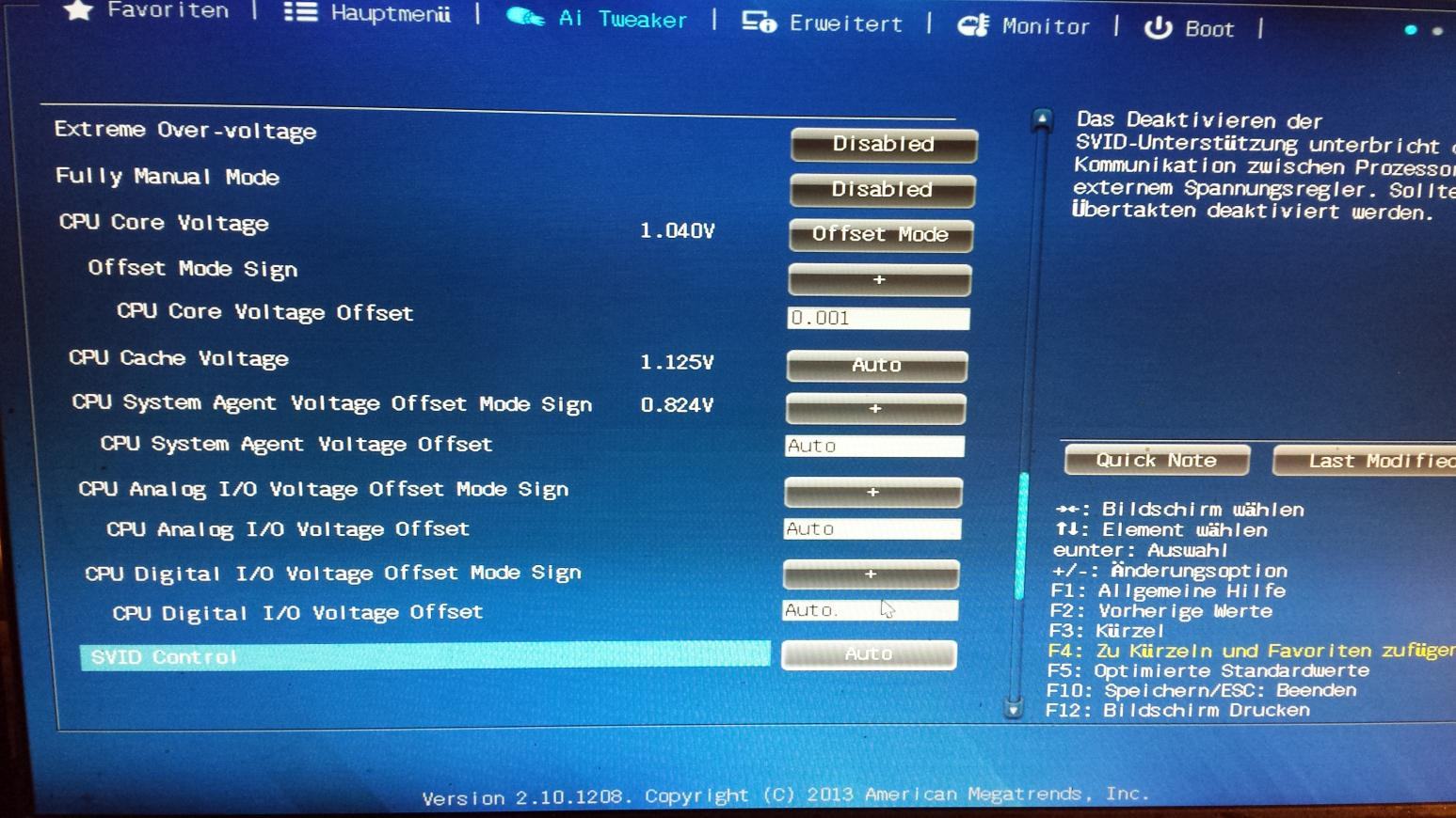

habs grad eben leider bevor ich Eure Antworten gelsen habe im 1344k mal so versucht und einige Spannungen glaube ich sind zu hoch...:

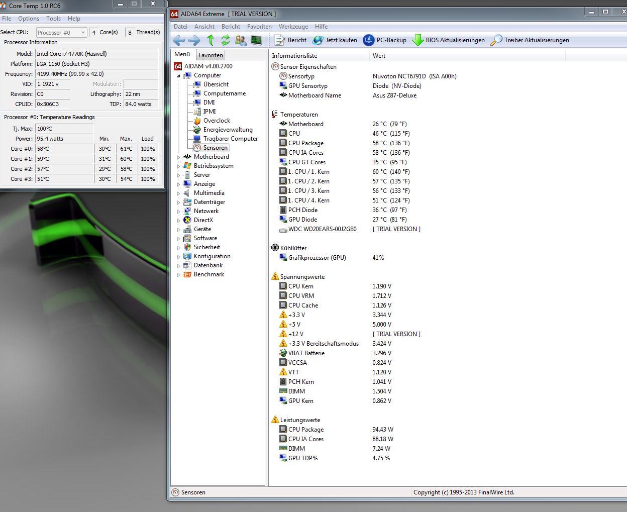

Die Vcore Stand im Bios 1,04 und ist dann im Prime 27.9 1344 K auf 1,19 hoch gegangen mit LLC 1. Ich hatte offset modus gewählt und +0,001 gesagt. Müsste die Spannung eigentlich nicht viel niedriger sein?
DIe VTT war kurzeitig eben bei 1,7..... (leider nicht auf dem Screenshot) was mir extrem zu hoch vorkam, da ich normal nur so 1,001 hab.
Ich glaub das war nicht gut mit dem VTT,,,,,
Unter Stock settings hab ich auch 1.008 aber das sollte doch eigentlich auch 0,750 sein oder ich schmeisse grad alles durcheinander
Welches Tool kann ich denn im Windows nutzen um all die Spannungen aus dem Bios auszulesen?

Hab jetzt die vttddr mal auf 0.75 festgelegt im Windows steht aber immernoch 1.008 das muss in AidA64 was anderes sein!

Kann mir jemand bitte eine Auskunft zur vtt angäbe in adia64 geben ? Bzw oder wie ich meine spannungswerte im Windows korrekt auslesen kann. Die vttddr dürfte nur bis max 1v gehen, ich vermute es wird ein falscher Wert angezeigt
OH ich glaub die VTT ist die analog io voltage.
