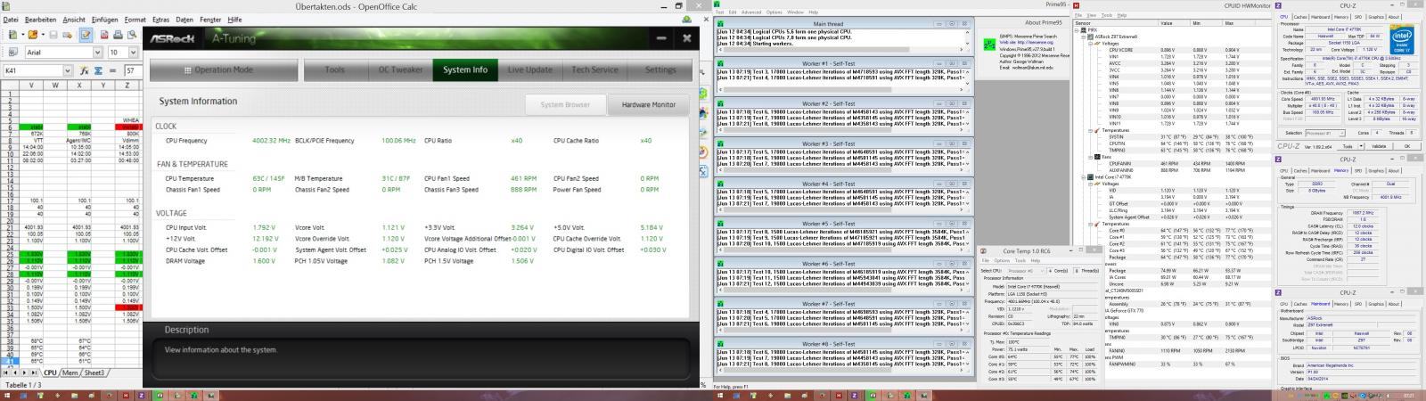

Ich hab jetzt Prime95 v27.9 build1 über 26 Stunden laufen lassen und es kam zu keinen Abstürzen mehr, mit der selben Vccin. Nach deinem Vorschlag nochmalig Vcore/Vcache und erhöht. An den Voreinstellungen in Prime von XK bis XXXXK hab ich nichts geändert mit Häckchen bei Run FFTs in-place. So sollte es doch jetzt eigentlich "rockstable" sein?
Klar ist das jetzt nur auf 4GHz alles fixiert - dies kann man kaum übertakten nennen - nur wollte ich erstmal ein Gefühl dafür bekommen wie man rangeht. Können ja nun die höheren Regionen kommen.
Müsste doch jetzt so passen und ich könnte mich an mehr Takt heranwagen?
Da kannst du ruhig mehr Takt geben. Den großen Aufwand hättest du für 4GHz gar nicht betreiben müssen. Probier erstmal 4.3GHz und dann 4.5GHz.
