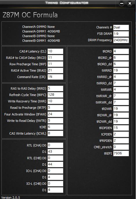

Neue Rams eingebaut >>>> G.Skill TridentX Series - Memory - 2 x 4 GB (F3-2400C9D-8GTXD) :)
V-Dimm eingestellt >> 1,5715
VTT DDR >> 0.784 Ok ?!
Primary 10-11-11-21-1 Secondary 10-128-5-5-5-24-8-7936-6 Third Timmings 4-5-4-17-4-4-4-5-5-10-10-1
Hoffe das passt so Lüfter hab ich nicht montiert ??!!

Ram einstellungen passen ja ??

Und vor Du an der Vdimm schraubst solltest erst mal zusehen, dass es mit den vom Hersteller gesetzten Werten geht ... also VDIMM erst mal @ 1.65 lassen.
Höherer Ram Takt erfodert meist auch höhere VCore. Womit Du DDR3-1866 fährst wenns gut ausgelotet ist fährst Du keine DDR3-2400.

Diese cl9 TridentX haben hoch-selektierte Samsung-Chips drauf und mit cl10 packen die ganz sicher unter 1.6V die 2400MHz
Diese Chips können viel mehr als 2400MHz, gerade obenherum geht mit denen richtig was, aber das geht nicht von alleine.
Diese Timings sollten die eigentlich packen.
