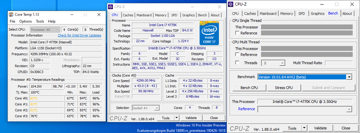

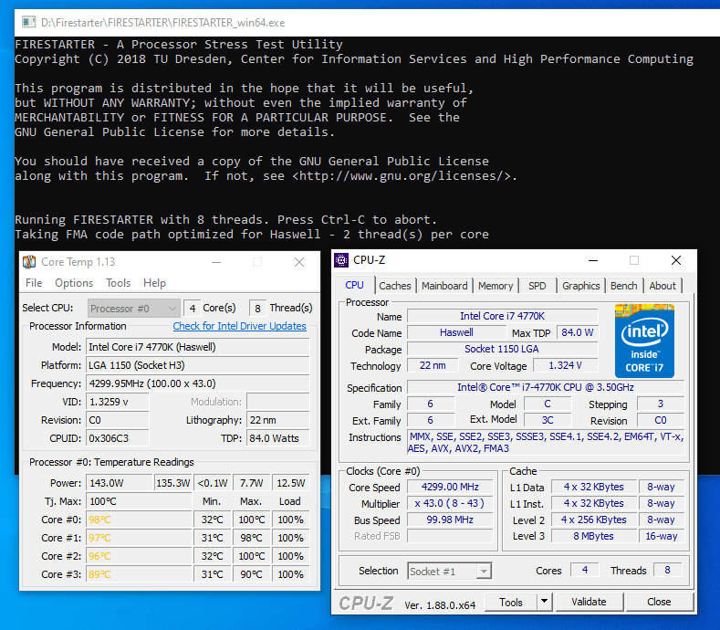

Wäre hier durch Undervolting oder ähnliche Eingriffe ( auch weniger Takt ) niedrigere Temperaturen möglich ?
Das System soll auf jeden Fall stabil und ohne Einbußen laufen, dass Firestarter und der CPU-Z AVX2 - Test übelste Extremszenarien sind ist mir bewußt.
Konfig siehe Bild:
Das geht sicherlich, aber die Intel Wärmleitpaste unter dem IHS wird nur noch trockener Mörtel sein. Musst du testen, was da geht. Ggf mal Turbo aus und Vcore senken
Unter den ersten Haswell sind viele solcher Chips unterwegs, bei denen gerade so 4300MHz machbar sind.
Köpfen bringt um die 20°C bessere Temps. Mit einer OC-Graupe bringt das nicht viel. ~100MHz mit Glück 200MHz.
Takt runter und untervolten, oder selbst köpfen oder machen lassen.
Die 4,3 GHz langen mir völlig, werde es also dabei belassen eventuell mal undervolten.
Selbst stock würde mir langen, ich möchte nur im Vernunftsrahmen bleiben.

Probiert mal den Firestarter ( der Name ist Programm ) aus um mal einen Vergleich zu meiner schlechten CPU zu haben :fresse: .
