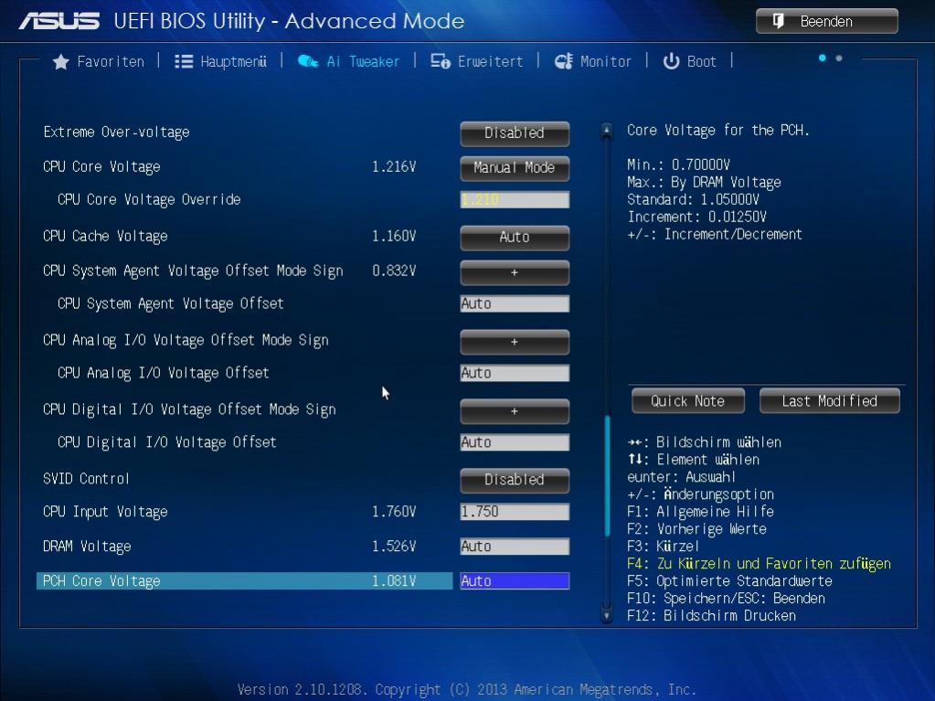

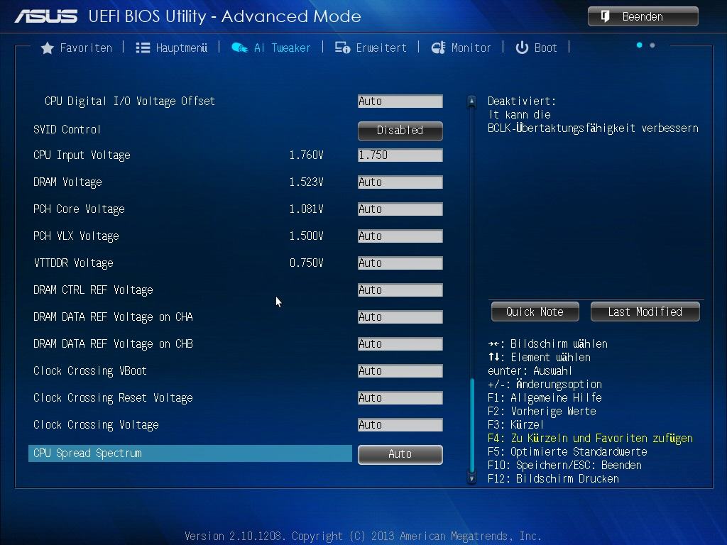

Könnte mir bitte einer sagen, wo ich hier die Input Voltage (Vrin) sollte ja um 1,65v liegen und wo man die Cache Voltage (Vring) einstellt? Welcher Wert wäre zum testen ratsam bei der Vring?
Ich konnte im Bios nur die Vcore einstellen (1,21v) damit laufen 4,3GHz allerdings sind alle anderen Spannungen auf auto.
Ich möchte nicht einfach irgendwo rumstellen ohne zu wissen, ob es dort richtig ist.
Es ist ein Asus z87pro mit 4770K.

1 Bild: Input Voltage ist "CPU Input Voltage" und Cache Voltage ist "CPU Cache Voltage"... ;)

Danke! Wären 1,6v Input zum testen mit 4,3GHz zu empfehlen?
Svid Control steht auf Auto
CPU Input steht auf 1,75v .Ist der Wert dann fix ?

SVID besser deaktivieren.
Die Input ist halt vom LLC - Level anhängig.
Oft wurde geschrieben, bei Asus wäre LLC = off schwierig - andere schrieben, dass sie mit LLC = off klarkommen.
CPU Input ist aber fix, wenn es eingetragen ist ? SVID deaktiviere ich jetzt.
Sry,für die grösse :o( Hatte einen Screenshot mit F12 im Bios gemacht.Der hatte aber über 2mb und konnte nicht hochgeladen werden.Beim verkleinern kam der Schrott raus,bin da nicht so der Experte.
Die Screenshots werden leider im großen .bmp Format erstellt beim drücken der F12 Taste im UEFI... Die Bilder einfach mit "Paint" öffnen und als .jpg speichern, dann sind sie nur ca. 500kb groß ;)
