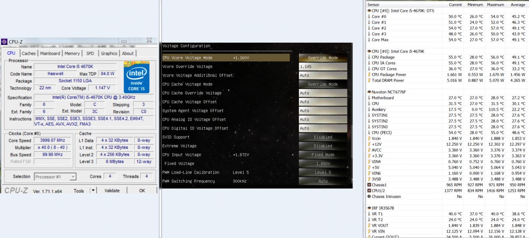

Mit Formula Drive schauen, wo die Schwelle zu den nächsten 5mV bei der Vcore liegt.
Bin jetzt bei Vcore Override Voltage von 1.180V bei 1.145V angekommen.
Sollte ich noch weiter runtergehen ? Immer, wie vorgeschlagen, den Wert hinter
Vcore Override Voltage in 5MV-Schritten mit anschließendem Primetest 1344k gemacht.
Sind die Werte onten im Bild soweit o.K. ?
Ja weiter senken...
Mit Formula Drive schauen, wo die Schwelle zu den nächsten 5mV bei der Vcore liegt, denn die muss nicht bei glatten Werten wie z.B. 1.20V liegen.
Dazu erhöht oder senkt man die Vcore Override Voltage und schau in CPU-Z wo die Schaltschwelle zur nächsten 5mV liegt.
Die System Agent und IO-Offset a/d besser händich setzen.

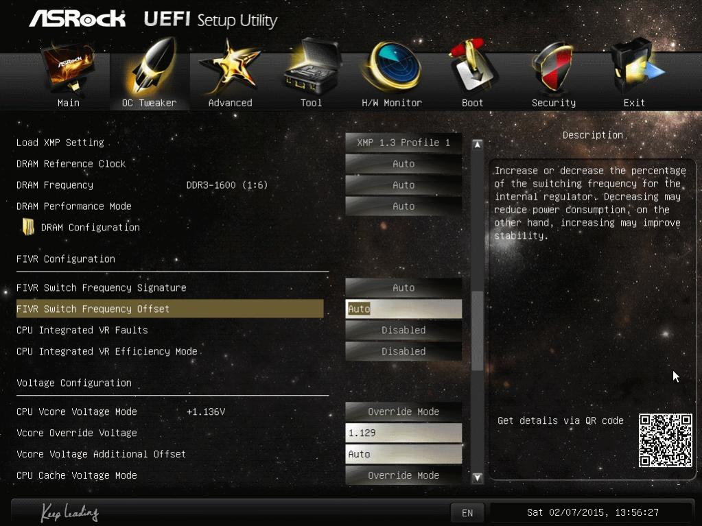

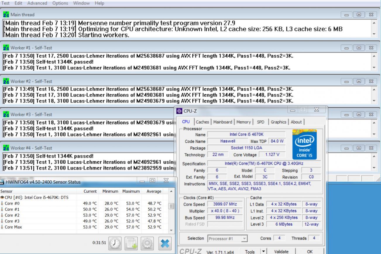

30 Min. Primetest 1344k fehlerfrei, auf Vcore Override Voltage 1.129V.(vorher 1.180V)
System Agent Voltage auf Auto(?) und Cpu Cache Override Voltage ebenso auf Auto(?).
Bei 1.127V kam nach 8 Min. ein Stop eines Workers.
Z.Z. läuft der nächste 1344k-Test nun mit Cpu Cache Override Voltage 1.105V.

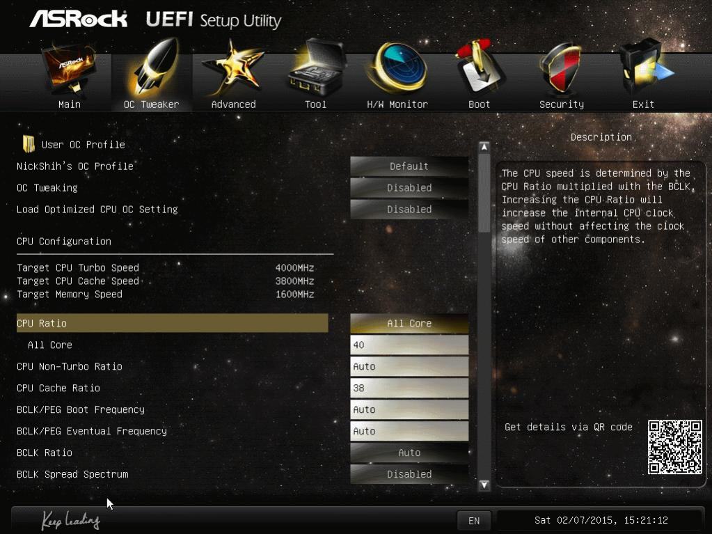

so, wieder da, setze mal das gerade gemachte Bild ein.40GHz/38GHz? Sollte ich auf 40GHz/40GHz einstellen ?
Nein, nur bei höherem Core Takt 4.2-4.3GHz würde ich den Uncore anziehen.
