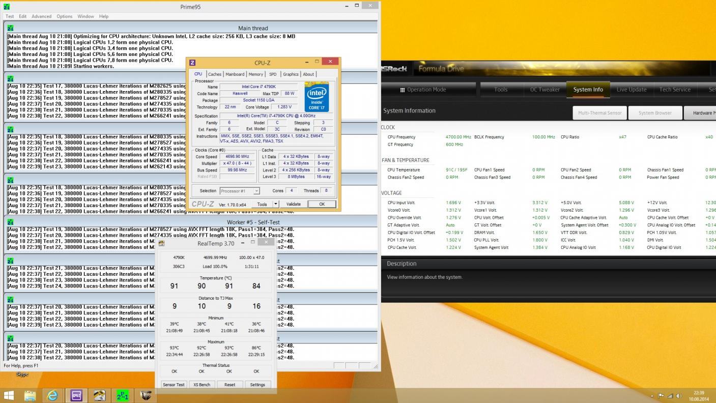

Ich denke mein RAM ist ok, hatte vorhin mal mit 1600MHz paar mal Custom begonnen und lief dann auch bis ich abgebrochen habe. Auf dem Z77 brauchte ich für Stock 2400MHz kein 1.6 V. So bin ich auch erstmal ans neue Setting gegangen, aber dann immer wieder Rundfehler ohne Reboot oder Blauen. Jetzt habe ich 1.65V auf dem Ram, Nebenspannungen sind aktuell auf Auto. Hat jemand einen Tip um die RAM Spannungen senken zu können ohne das ich wieder Rundungsfehler bekomme? Aktuell sind die Temps bei 8K und jetzt bei 18K mit über 90 Grad zu viel (bei anderen K lag ich bei gut 70-80Grad), aber ich teste ja noch mit der VCore - ein neuer Wasserkühler (Phobya Extreme) kommt am kommenden WE - bin momentan noch mit dem HK3 LT unterwegs. Bis jetzt gabs nur Blaue wenn ich höher als die 4,7 gegangen bin - Ziel wäre aber 4.8GHz+ :)
