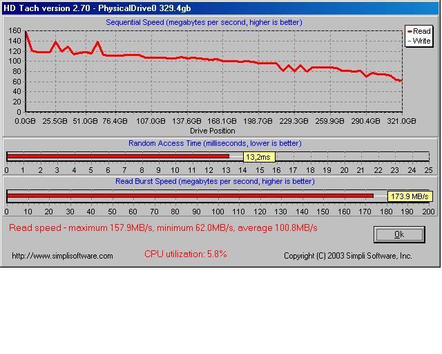

Hi..
bei einem AMD-64er Board mit VIA-Chipsatz mit ähnlichen oder teils etwas höheren Werte, und einer Bursrate von locker über 600MB/Sec per V-Link/HT-Link ? und CPU bei meist über 20%.
Bilder folgen dann dazu noch, wer es nicht glauben will. *g*
wann gibts bilder ? die muss ich sehen. burstrate von über 600mb ?? :hmm:
Die Burstrate schein danach zu gehen was die Anbindung hergibt, bei Intel ist ja die ICH-R nur mit 250MB/Sec max angebunden. Desweiteren habe ich diese Werte aber nur bei HT-Tach 2.70 erreichen können, bei dem ganz neuen sinken die Werte auf ca 120MB/Sec egal ob 32MB File oder 8MB File, woran das wieder liegt weiß ich allerdings scheint, und ob normal sind, da werden sicherlich auch die neuen Raptoren von angeblichen 200MB/Sec im Raid 0 sicher auf 160 oder weniger abgestuft. Desweiteren ist mir aufgefallen, da die neuen SATA Platten von Hitachi den alten IBMs gleichen, dagegen sehen meinen beiden kleinen Hitachis IDE auf anders aus, habe auch diese Metallplatte nicht drauf, und die Erhöhung auf der Rückseite der Platte ist viel höher, als bei den org IBMs. Scheint also in der Fertigung gewisse Unterschiede zu geben.
Hier mal ein Bild mit dem alten HD-Tach und meinen Platten.

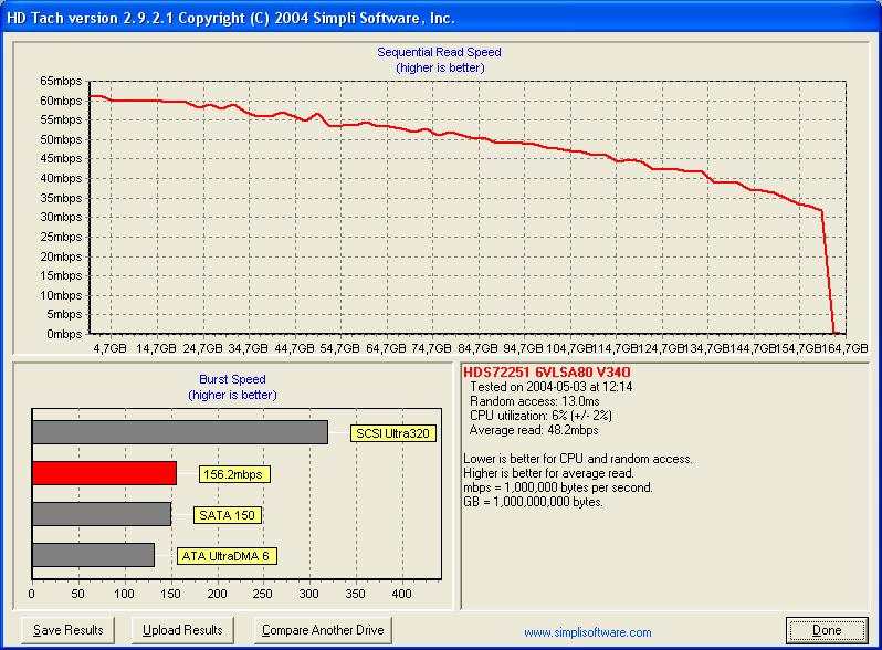

ich habe da ein Problem mit meiner neuen Hitachi 7K250 S-ATA, 160 GB.
Es kommt immer wieder vor, dass die Festplatte beim Booten so komische klack-geräusche (klack, klack, klack usw.) von sich gibt und in einem Einfrieren vom Rechner enden (z.B. während des Bootens von XP, kam aber auch schon bei Linux vor).
Weiterhin ist auffällig, dass die Transferrate im hinteren Bereich (um 150GB) sehr stark absinkt, laut HDtach-Benchmark auf 5MB/s.
Das Drive-Fitness-Tool führt die Medienüberprüfung durch und stürzt dann beim „Seek-Test“ ab bzw. wirft mich auf die PC-Dos-Commandline (ohne eine Meldung weiter auszugeben).
Die Festplatte ist gerade erst 5 Tage alt und hängt an einem Albatron NForce2-Board.
mit ziemlicher wahrscheinlichkeit kannst du davon ausgehen, dass deine hitachi einen transportschaden davon getragen hat und dir bald abrauchen wird
erstmal solltest du so schnell wie möglich deine daten sichern und dich bei www.hgst.com über den support informieren
Das kann sehr gut ein transportschaden sein ... du solltest die Disk SOFORT umtauschen !
