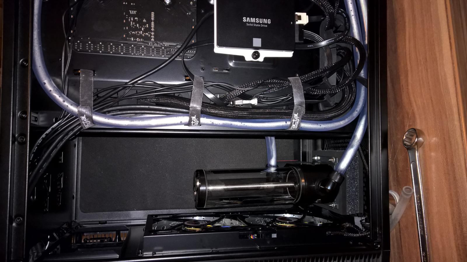

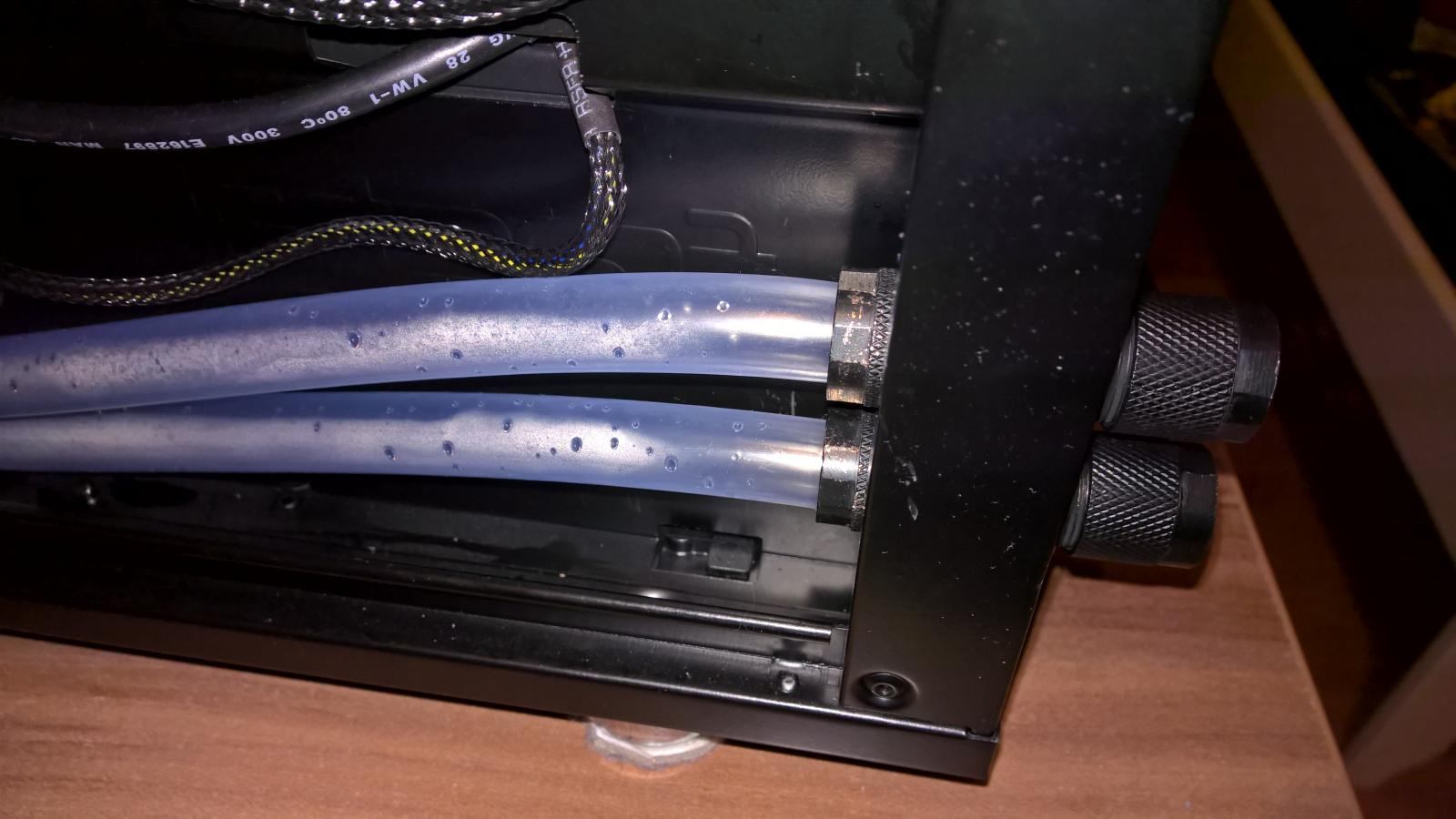

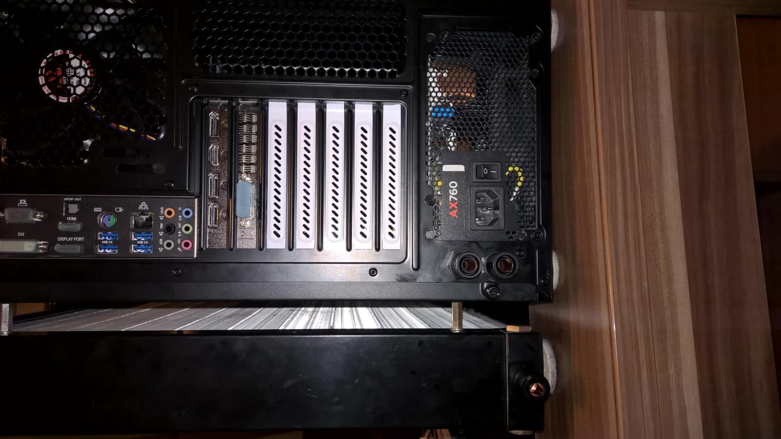

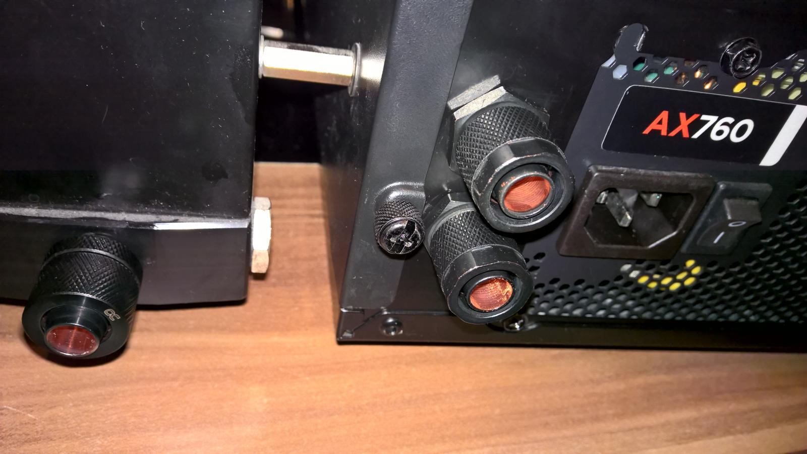

Hier mal ein paar Bilder von meiner selbst angebrachten Shotverbindung:
MfG Nico

Ja sehr geil Nico88, danke für die anschaulichen Bilder, das ist genau da wo ich hinwill. Der Maßstab steht schonmal.
Ich würde ja nicht behaupten dass ich handwerklich nicht begabt wäre, aber 2cm große Löcher in Metallwände zu Bohren gehört leider nicht zu meinen Qualifikationen. Geht das mit (https://www.amazon.de/Profi-Stufenb...arelux00-21&psc=1&refRID=T2NMF5ZDST3E0T8QY8C8) so einem Teil?
Und deine zugegebenermassen beachtliche Hardware bleibt mit dem Mo-Ra im Silent-betrieb oc-tauglich kühl?

Zum Bohrer:
Das ist meines Erachtens der falsche.
Dieser:
https://www.amazon.de/Stufenbohrer-...3011874&sr=1-4&keywords=kegelbohrer+stufenlos
benötigt nicht soviel Druck beim Bohren.
Du solltest zudem beachten, dass das Case an dem Punkt ein doppeltes Blech besitzt. Das erschwert das Bohren ungemein.
MfG Nico

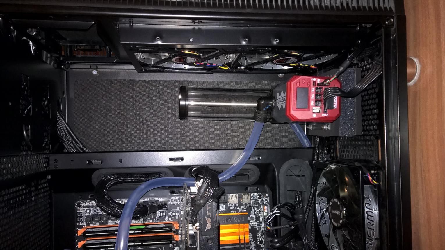

Ich hab das ganze in einem R4 verwirklicht - auch mit Mora extern. Würde dir auch empfehlen, den Aquaero und eine andere Pumpe zu nehmen - beispielsweise eine D5 so wie ich, die absolut lautlos ist. Die Lüfter des Gehäuses und des Mora kann man so ganz bequem steuern. Würde das nicht missen wollen....
https://abload.de/img/img_6346udoaz.jpg
Auch wenn ich ein absoluter Anfänger im Thema Wakü bin würd eich dir einen AE empfehlen. Habe zwar selber nur eine CPU only WK aber selbst da ist es echt super einfach zu überwachen und die Lüfter zu Regeln.. Ein wahrer Segen..
