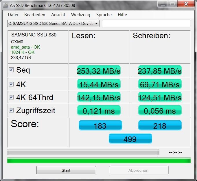

meine samsung 830 läuft an einem gigabyte ga-970a-ud3, sata3 ist aktiviert. trotzdem sieht der benchmark aus, als ob die ssd nur mit sata2 laufen würde. ich habe schon die kabel getauscht, die bios einstellungen überprüft (ahci/sata3 ist aktiviert), alle stromsparmechanismen abgeschaltet sowie den msahci treiber versucht, bislang alles ohne erfolg.
irgendeine idee dazu ?
hwinfo und speccy sagen die ssd ist mit sata3 (6gb) angeschlossen. amd treiber ist der neueste vom 11.04.2012.
Hwinfo und Speccy sehen nicht woran die SSD angeschlossen ist, solche Programme, auch CDI, zeigen nur an, was das Laufwerk alles unterstützt. Schau nochmal ins Bios, da gibts manchmal eine Option bei Sata3 die heißt Turbomode aktivieren, vllt ist es das.
Dein Board hat ja keine Sata2 Ports mehr, von daher kann das Problem nur im Bios sein.
Ich lad mal eben das Handbuch und helfe dir suchen.
OnChip SataController [Enabled]
OnChip SataType [AHCI]
OnChip Sata3.0 Support [Enabled]
So sollte das im Bios aussehen.
Und häng die SSD an den Port Sata3_0.
moin!
im bios ist sata3 enabled, und ahci auch. die ssd ist auch an port 0 angeschlossen. ich habe sie schon testweise mal an port 1 gehangen, das macht leider keinen unterschied.
das bios für das board ist version f7, ein neueres gibt es nicht.
moin!
hab mal nen cmos-reset gemacht und siehe da:
das sieht schon wesentlich besser aus :-)
