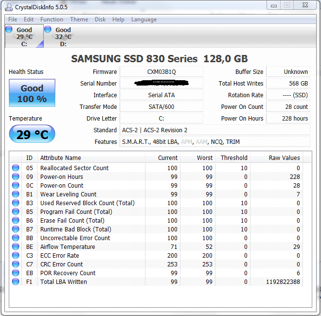

Hier im übrigen mal einen Screen von CrystalDisk.
Nur ein kleiner Tipp für Crystal Disk
Optionen -> Seriennummer verstecken. ;)
