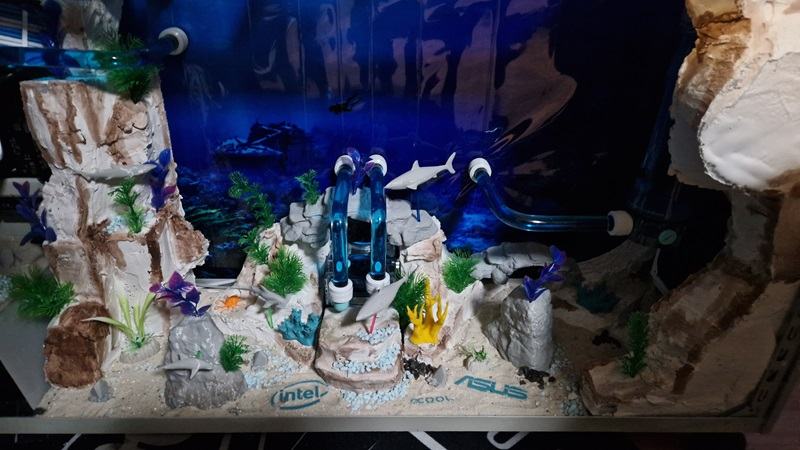

Und wieder ein wenig Details gemacht.

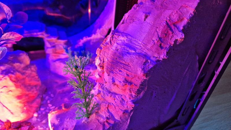

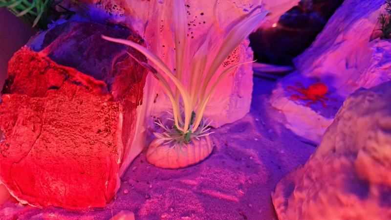

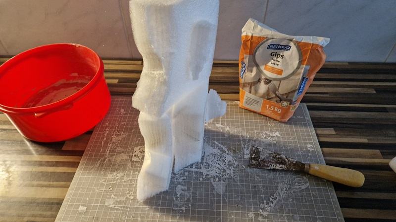

Farbe, Pflanzen, Steine, Sand und Meerestiere

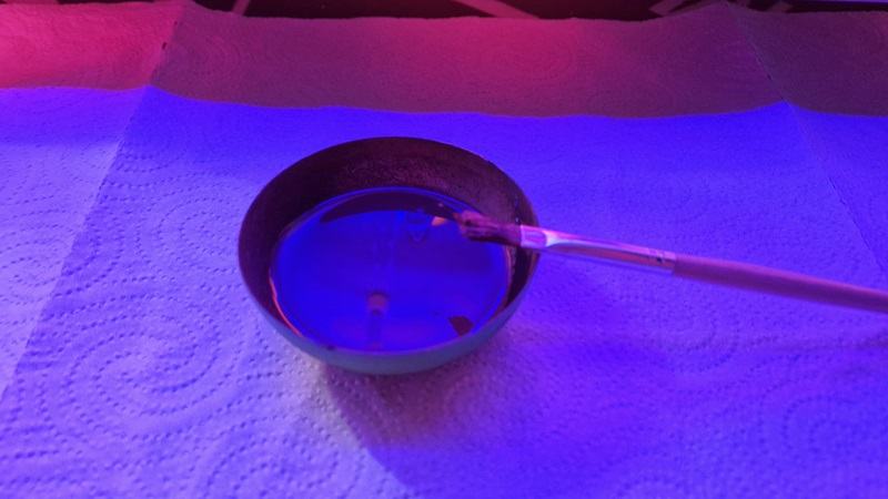

Acrylfarbe mit sehr viel Wasser. So verläuft die Farbe viel schöner auf dem Gips
Da muss noch viel mehr Farbe rein :)

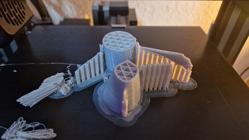

Natürlich geht bei mir auch was schief :) Da hat der Drucker doch wirklich die linke Flosse versaut. Egal... neu gesliced und nochmal.

Zwischendurch habe ich die Felsen unter Wasser noch ein wenig mit Acrylfarbe bearbeitet.
Soll realistischer aussehen, also noch ein wenig grau dazu.

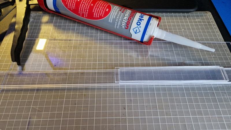

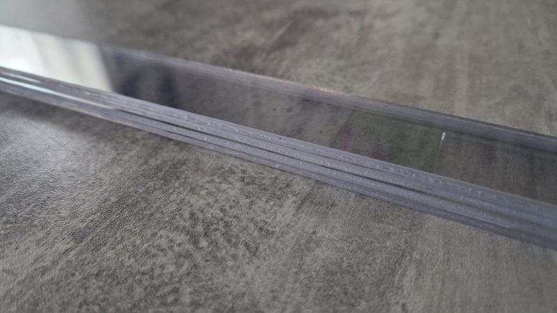

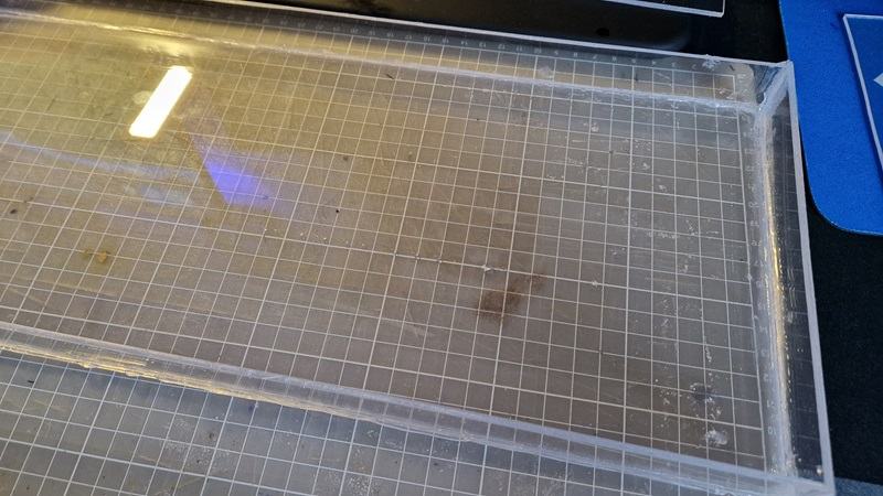

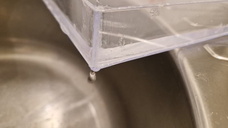

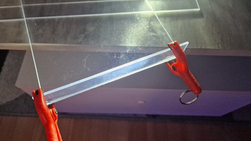

Auch habe ich es endlich geschafft mich um den AGB zu kümmern der unter das Top geklebt wird.
Erst mit Sekundenkleber versucht...leider war das Gel, also neu und mit Silikon erneut verklebt.
Die Silikonkanten schön mit nassem Finger glatt gestrichen.

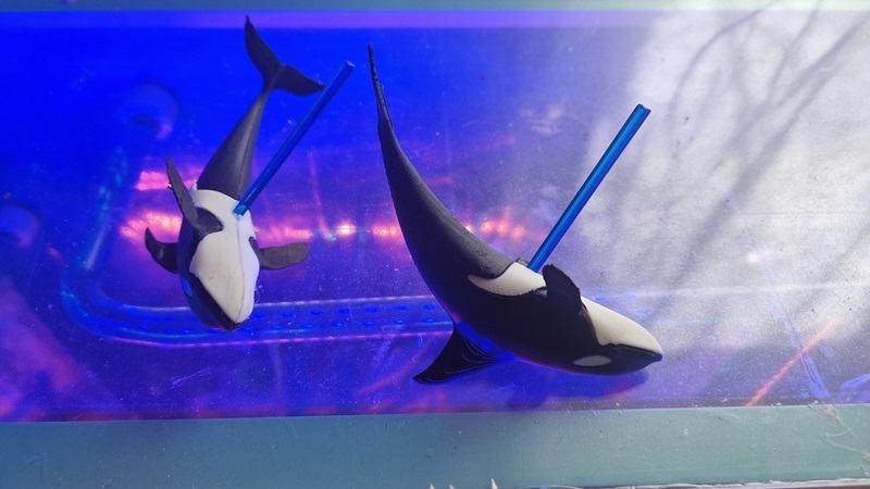

Das Top werde ich zum Teil öffnen über dem AGB (also offener AGB :) ) wo dann die beiden Orcas in diesem verklebt werden, so das es so aussieht als springen Sie aus diesem.
Könnte optisch wohl schick aussehen.
Jetzt muss das Silikon aushärten und dann befülle ich den AGB und schaue ob er dicht ist.

Vergiss das mit dem Silikon, das hält nicht dauerhaft unter Wasser bzw DP Ultra. Wenn, dann machs richtig mit was Lösemittelhaltigem ;)
//Edit:
Zu schnell gegoogelt... Treffer war für mich nicht belastbar befriedigend und hab ich daher wieder entfernt.
//Edit 2:
Röhm bietet selbst Kleber und Tutorials dafür an:
Fun Fact:
Bin heute erst in der im Impressum genannten Röhm Zentrale gewesen (die teilen sich das Gebäude mit dem Magenta T) XD
Acrifix funktioniert ziemlich gut, das schmilzt das Plexi aneinander, aber das funktioniert natürlich auch am Besten mit echtem Plexiglas, und das ist relativ teuer
(Echtes) GS Acryl habe ich hier....nur als Milchplexi, was natürlich nicht so geil aussehen würde wie klares.
Acrifix habe ich sogar eine große Tube hier :)
Ich werde noch schnell klares Acryl bestellen und dann gleich in 5mm
Röhm ist ziemlich flott im Versand, die verwenden UPS, ist halt teurer aber innerhalb von zwei Tagen da.
Bin gerade am überlegen ob ich bei einem AGB das Plexi mit vorbearbeiteten Seiten bestellen würde, das reduziert wahrscheinlich das Risiko von Flüssigkeitsverlust, aber Diamantschliff ist halt echt kostspielig, hatte das jetzt bei der Joystick Auflage gemacht weil ich keine Lust auf Grate habe
Kleiner Tipp :
Damit klappt es bestens, brauchst auch kein Silikon, das zieht in alle Spalten, muss nur gleichmäßig verteilt werden.
Kleiner Tipp :
Der Tipp ist sehr gut. Acrifix härtet ja nicht so schnell aus. Soeben den Kleber bestellt.
Noch ein kleiner Tipp, besorg dir eine kleine Flasche mit einer Dünnen Nadel als Spitze wo du durch Druck auf die Flasche den Inhalt dosiert herausdrücken kannst

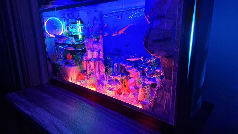

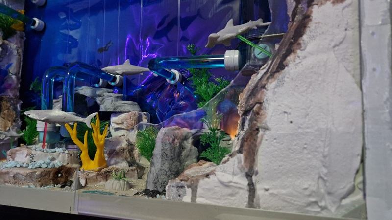

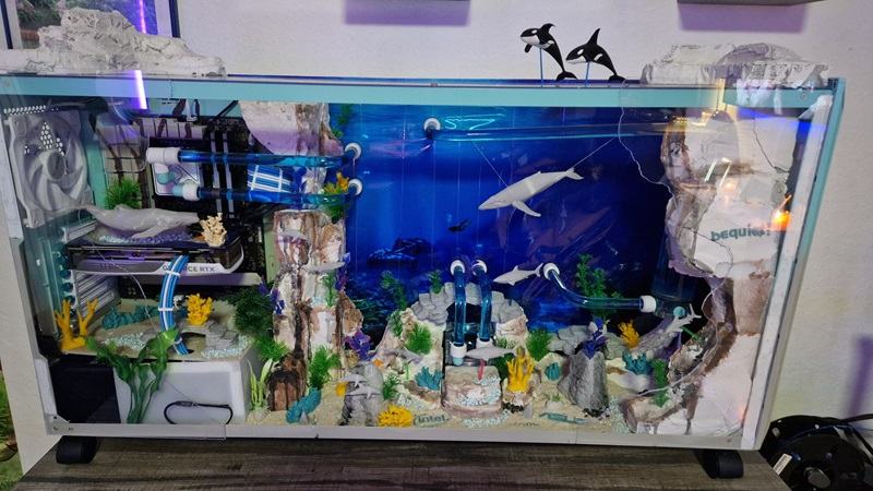

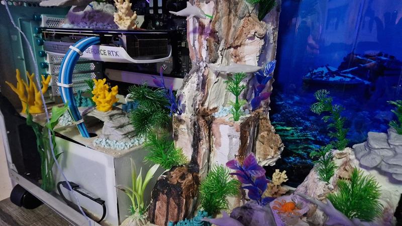

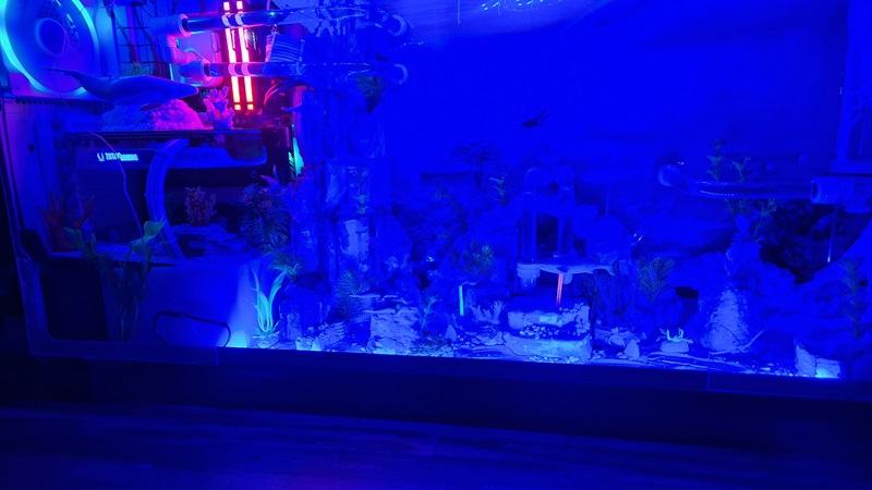

So...Ende im Gelände....
Leider kam es anders und als man denkt. Ich hätte so gerne den offenen AGB gebaut, aber hey..da steckt man nicht drin.

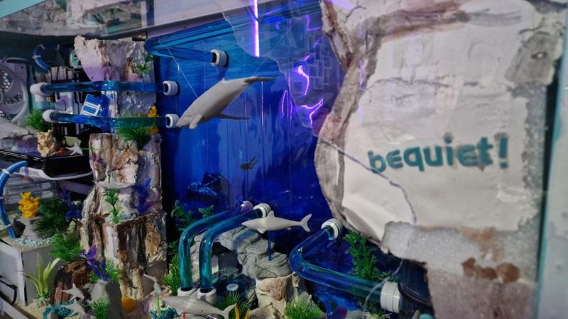

Auch ist die NT-Abdeckung heute aufgerissen beim Transport auf den Esstisch....sieht man auf den Bildern. Neu bauen hätte die Zeit nicht gereicht.
Jatzt mal zu den positiven Dingen.
Als der ganzen Familie gefällt das Monster :) Viel zu sehen und leise isser auch noch. Natürlich da durch das die Seitenwand teils offen ist und die Hardware schön kühle Luft ziehem kann.
Also dann....

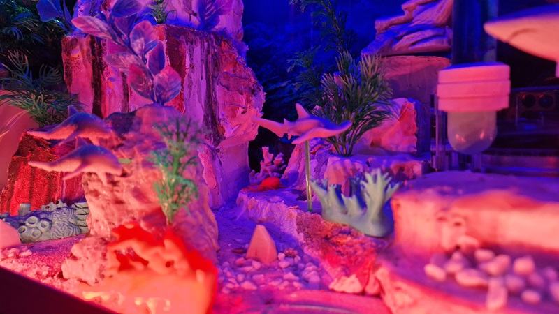

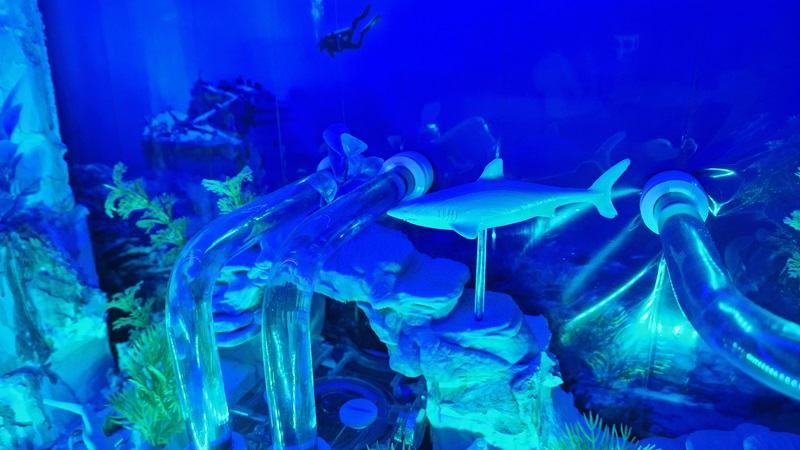

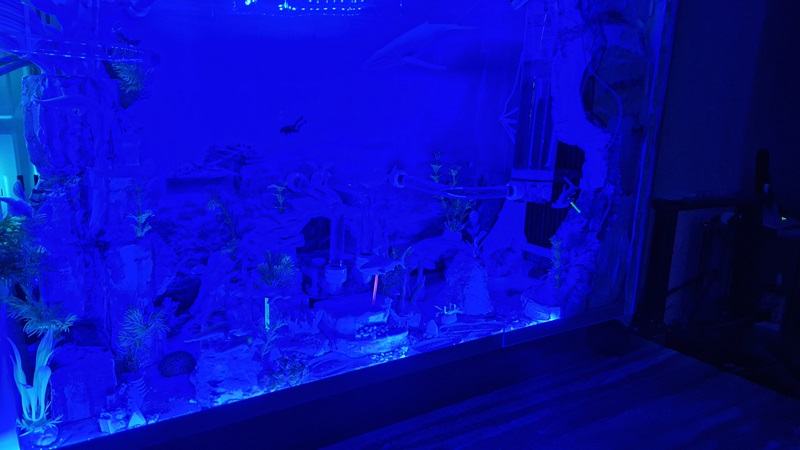

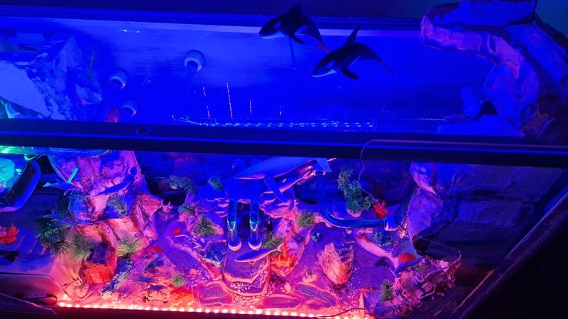

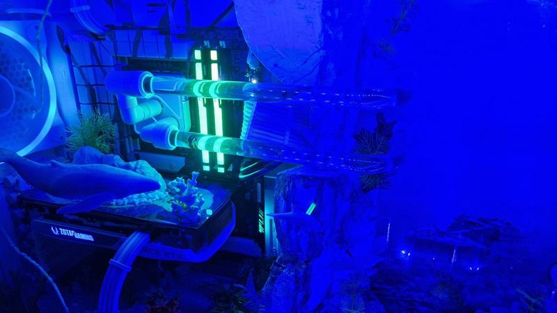

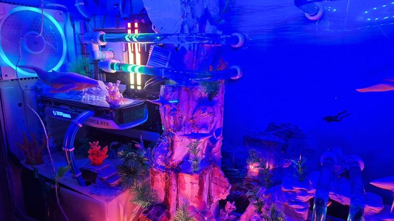

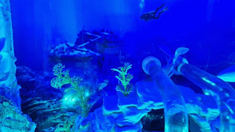

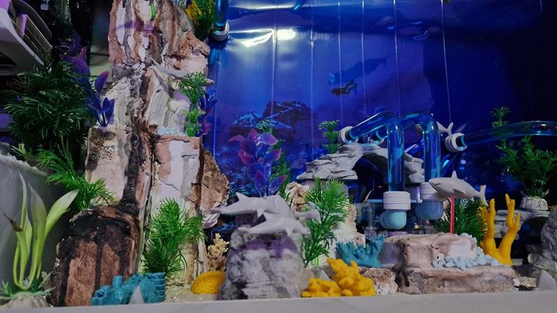

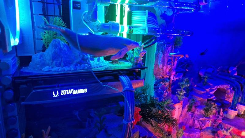

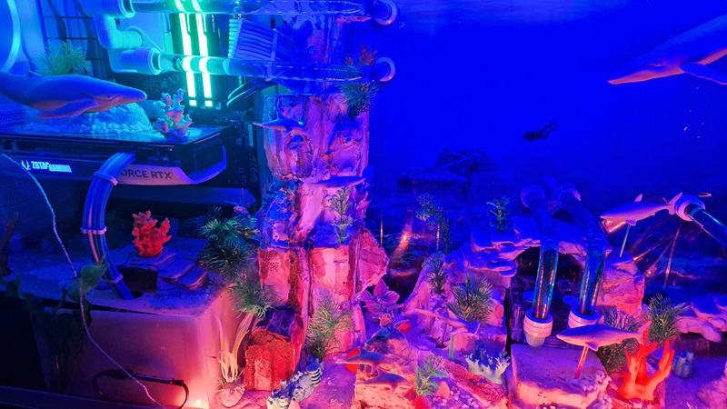

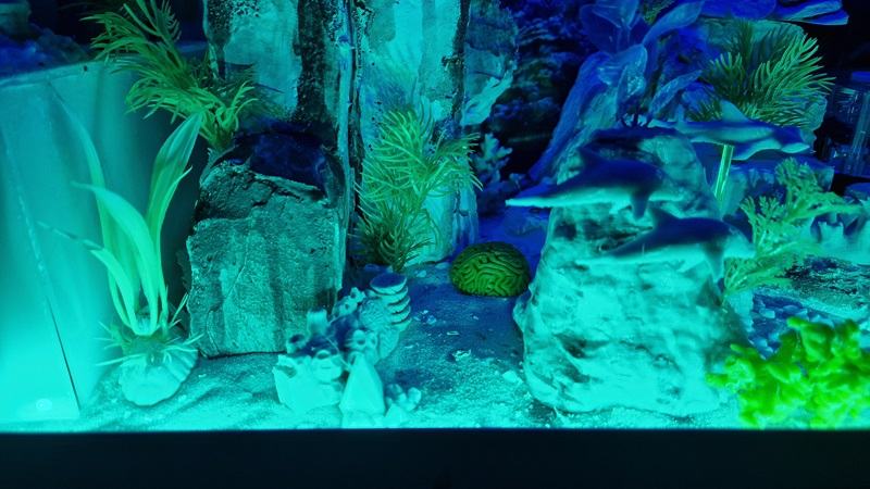

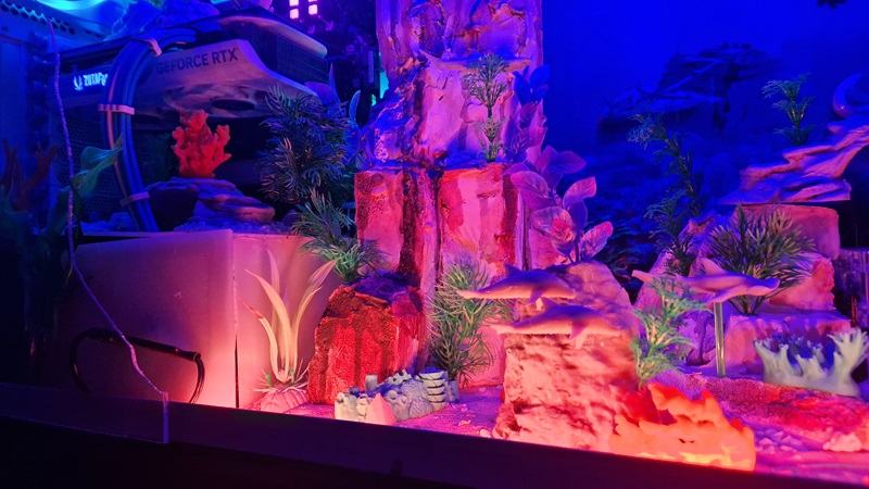

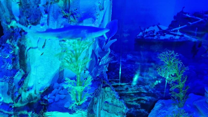

Die Final Pics "Ocean Gate"
"Lights On"
Ich hoffe, das das Ergebnis gefällt. Ja, Geschmäcker sind verschieden.
In diesem Sinne... see ya

Im RGB Mode richtig gut. Sieht alles sehr stimmig aus 💪
Schön, dass das fertig geworden ist, ich war die letzten Tage ein bisschen besorgt.
Ich glaube von der Idee her, war dein Mod der, auf den ich mich am meisten gefreut habe. Unterwasser ist einfach so das magischste, was geht. Alles, was unter dem Meer spielt, holt mich einfach ab. Es gibt viel zu entdecken, die Hardware fügt sich so halb versteckt ein, ich bekomme ein bisschen Bio Shock-Gefühle. Die GPU hätte noch ein bisschen mehr eingewachsen sein.
Mein Problem mit dem Ergebnis ist, dass die Fische und Algen nach Plastik aussehen. Da fehlt irgendwie ein bisschen die Lebendigkeit. Dazu die Knitter in der Rückwand. Das reißt mich aus meinen schwerelosen Taucherträumen und wirft den Mod leider ein bisschen zurück. Dazu der Taucher in Neopren vor der Titanic. Die Felsen und Korallen sind toll, aber insgesamt stürzt es dadurch ein bisschen ab. Für mich auf einer Höhe mit @mudziemodz, wobei er für den kreativen Prozess in meiner Wertung die Nase knapp vorne hat.
Dein Diorama würde ich mir allerdings auf den Tisch stellen. Vielleicht bastelst du ja im Nachhinein noch ein bisschen am Finish.
