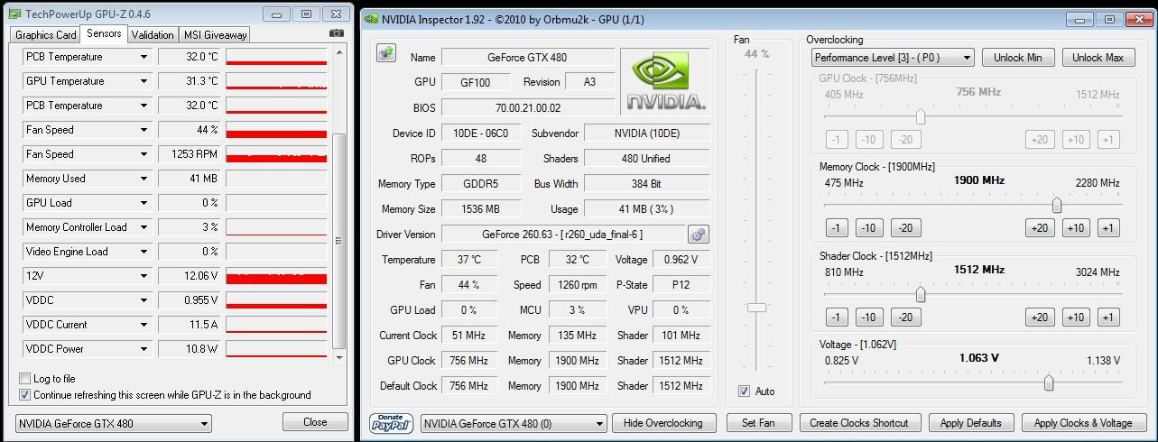

Werksseitig rennt der RAM mit 1900 MHz (gegenüber 1848 MHz einer Standard-GTX-480). Wie schon oben geschrieben, selbst mit den Standard-Settings einer normalen GTX 480 hab ich das Problem mit den Freezes in 3DMark06. Aber ich werde probieren mit dem RAM-Takt noch weiter runterzugehen.
Aber vielleicht könnte mal jemand mit GPU-Z mitschauen, wieweit die Spannung bei euch unter Volllast abfällt. Weil ich denke, von 1,063v auf 0,994v ist schon eine zu starke Abweichung. Das ist ja dann schon fast die Spannung, die in 2D anliegt.
Anbei zwei Screenshots:
1x idle mit GPU-Z und NVIDIA Inspector (BIOS-3D-Spannung 1.063v sichtbar)
1x Furmark mit GPU-Z (aktuell ausgelesene Spannung 1.006v sichtbar)
Furmark ist zwar komischerweise stabil, jedoch kann ich mir schon vorstellen, dass für manch andere 3D-Anwendungen 1.006v unter Last einfach zuwenig sind. Daher würde es mich stark interessieren, ob die Spannung bei euch auch so dermaßen einbricht. Wenn dem nicht der Fall ist, dann wirds wohl an meinem Netzteil liegen, was jedoch schon seltsam wäre.

Hab gestern auch nochmal andere PCIe-Kabeln vom Netzteil zur Grafikkarte und andere Steckplätze am Netzteil probiert, aber keine Änderung. Unter Volllast fällt die 12V-Leitung auf bis zu 11.8V zurück und die Grafikkarte erhält statt den 1.063v nur mehr 1v. :(
Heißt das jetzt, dass mein Netzteil nicht mehr die angegebene Leistung bringt?
Im Moment helfe ich mir darüber hinweg, dass ich die Grafikkarte per NVIDIA Inspector im 3D-Modus auf 1.100v übervolte, wodurch sie dann unter Last auf ca. 1.06-1.07v abfällt. Hab dann gestern ein paar Games mit der Einstellung probiert und hab keinen Freeze erhalten. Aber die Endlösung sollte das natürlich nicht sein.
Der Pixel-Shader Test von 3DMark06 unter den Feature Tests allerdings führt jedoch trotzdem immer zum Freeze (so nach ca. 0-0,5 Sekunden), auch mit dem Overvolting. Liegt möglicherweise daran, dass die Karte hier über 1000 FPS zustande bringt. Könnte den einer von euch mal probieren und mir sagen, ob der anstandslos durchläuft?

Kann einer von euch mit GPU-Z vielleicht mal gucken, wieweit die eingestellte Spannung unter Volllast abfällt/einbricht?
Glaube, dass das bei meiner GTX 480 nicht normal ist, dass sie von den eingestellten 1.063V auf 1.000V einbricht.

Vielen Dank!
Mit GPUTool erreich ich nahezu identische Spannungswerte wie du bei selbigem Takt. Also dürfte der Abfall wohl normal sein. Somit dürfte die Karte wohl doch nicht defekt sein.
---------- Beitrag hinzugefügt um 23:59 ---------- Vorheriger Beitrag war um 23:56 ----------
Weiters bin ich jetzt dahinter gekommen, warum der Pixel Shader Test von 3DMark06 ständig einen Freeze bringt. Das passiert aufgrund des Spulenfiepens, weil über 1000 FPS berechnet werden. Auflösung rauf auf 1920x1080 inkl. 8xMSAA und 16xAF und schon läuft der Test mit ca. 400 FPS ohne Probleme durch, wobei auch hier die Spulen hörbar sind, jedoch nicht so extrem.
