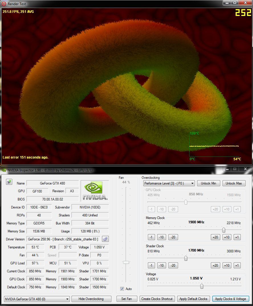

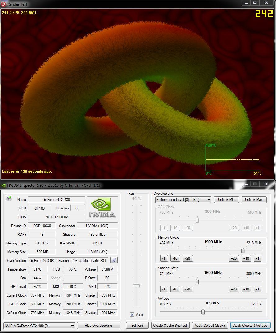

So meine Karte nun unter Wasser, 800GPU mit 0,988v & 850GPU laufen mit 1,050v (Stock 0,988v)
Sauber !

Was brauch deine für 850GPU? Meine macht leider bei 0,988v keine 2000 Ram ohne Fehler :(
Temperatur bei deiner währe wohl auch wichtig
