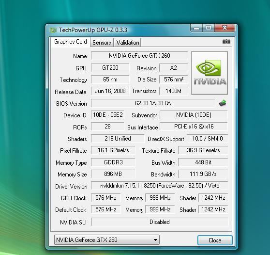

Ja das ist dann die neue..

Wie bekomme ich es hin das bei GPU-Z nicht auf "PCI-E x 16 @ 1"
sondern auf "PCI-E x 16 @ x16" steht?
Weil genau darin liegt der Fehler, auf x16 geht es auch bei 4Ghz nur irgendwie scheint das totaler zufall zu sein was er da grade einstellt.
