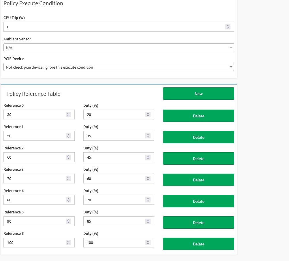

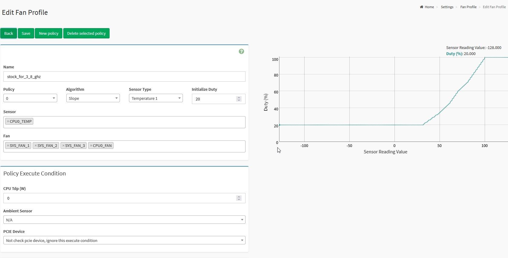

Ich denke einfach das du die Lüfterkurve in IPMI nicht richtig einsgetellt hast. Lüfter haben die Boards alle den gleichen, aber die Lüfterkurve ist bei jeden Board anders.

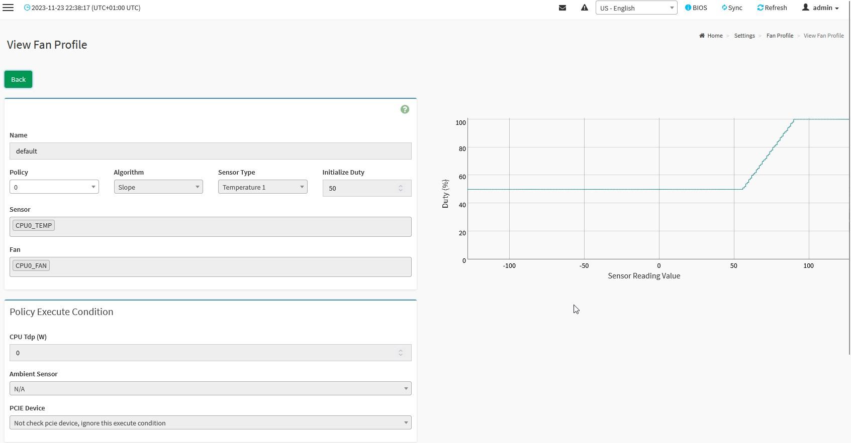

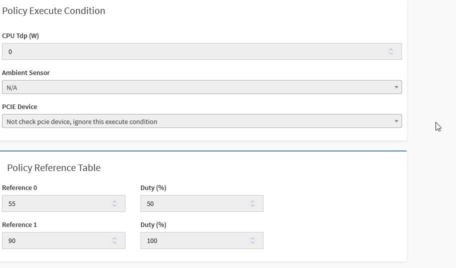

Auf default sind da min 50% Lüfterkurve und danach kommt direkt 100% wie im Bild 3 und 4 zu sehen. Normal kannst du fest 20/25% Lüfterkurve einstellen, die CPU wird Stock keine 70/80c unter voller Last warm.
Edit: Ganz wichtig nach Erhalt des Boards: Bitte direkt neue Wärmeleitpaste drauf machen, bei meinen beiden war die komplett ausgetrocknet.

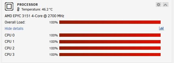

Edit 2: Habe es gerade nochmal getestet, Stresstest in UnRaid. Keine 50c bei voller Last aller Kerne, Lüfter unhörbar. (y)

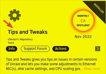

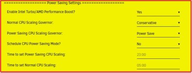

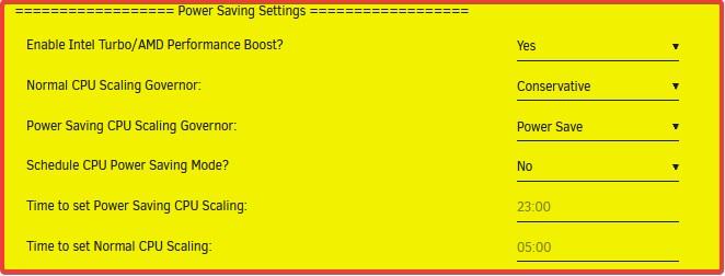

Hast du dieses Plugin hier installiert ?

Hab das Plugin und Powertop beides drauf. Idle ohne Platten und mit einem Lüfter 33w
Aus Spaß habe ich mal einen alten 2500k mit 4 Riegeln, 1PWM Lüfter@600rpm und IGP ausporbiert (auch hier mit dem Tweak Plugin, Powertop und C-States auf Enable). Komme damit auf 35w idle ohne Platten - 2w mehr als mit dem Gigabyte bei gleicher Bestückung.
Ggf. nochmal ein Versuch Wert Bios default Einstellungen laden und dann C-State auf Enable (noch etwas anderes an/aus machen?)
