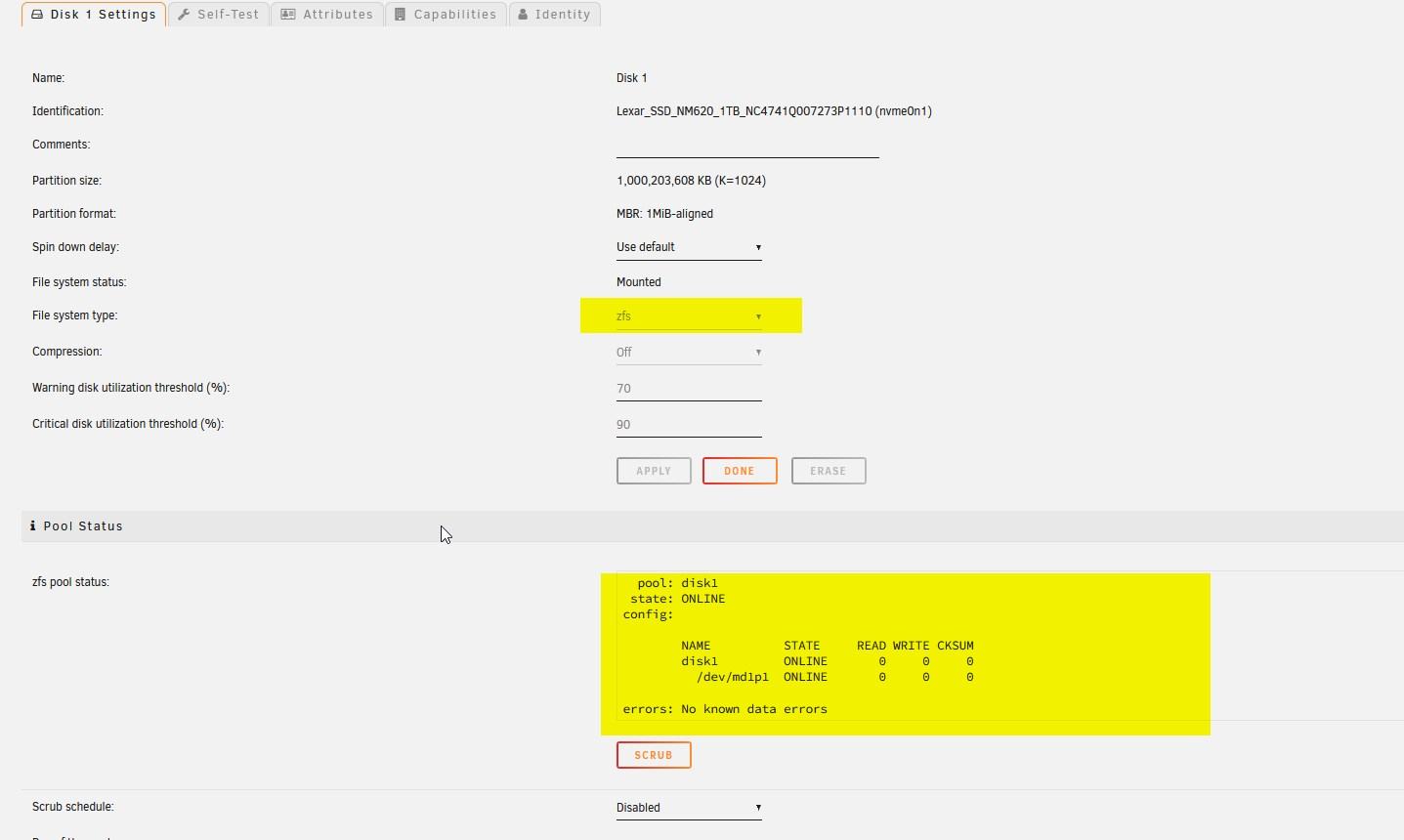

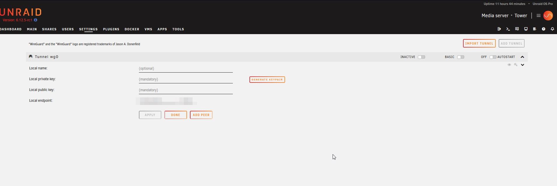

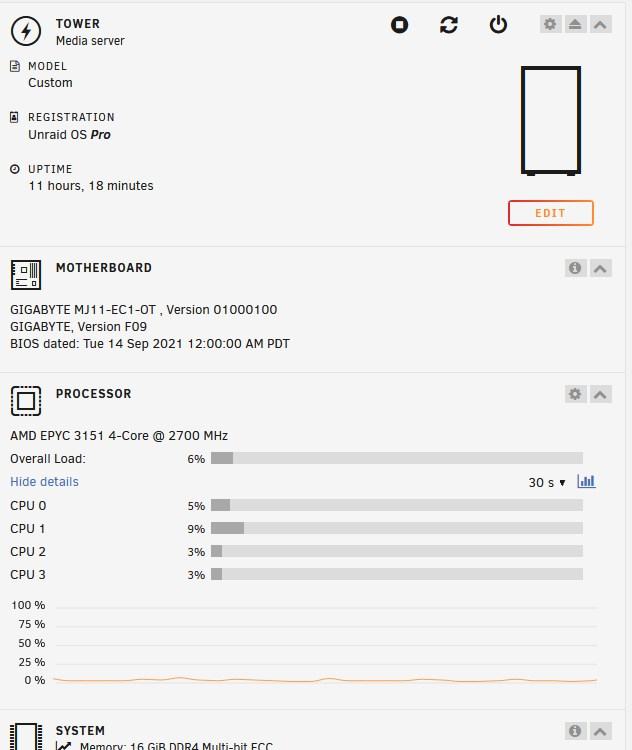

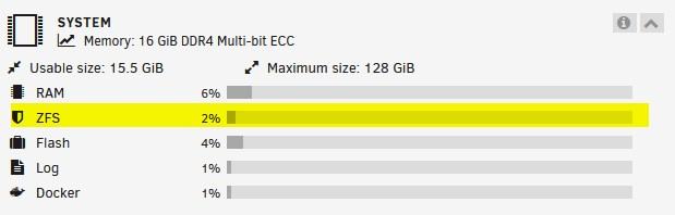

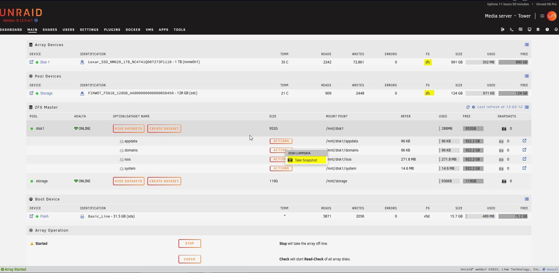

Ok, habs hinbekommen. Liegt an den USB Sticks, normal geht bei mir UnRaid immer mit USB 3.0 Sticks, nur bei dem Board mag er unbedingt ein USB 2.0 Stick.
UnRaid kann ja doch ZFS beim Hauptarray Device und kann von haus aus: WireGuard

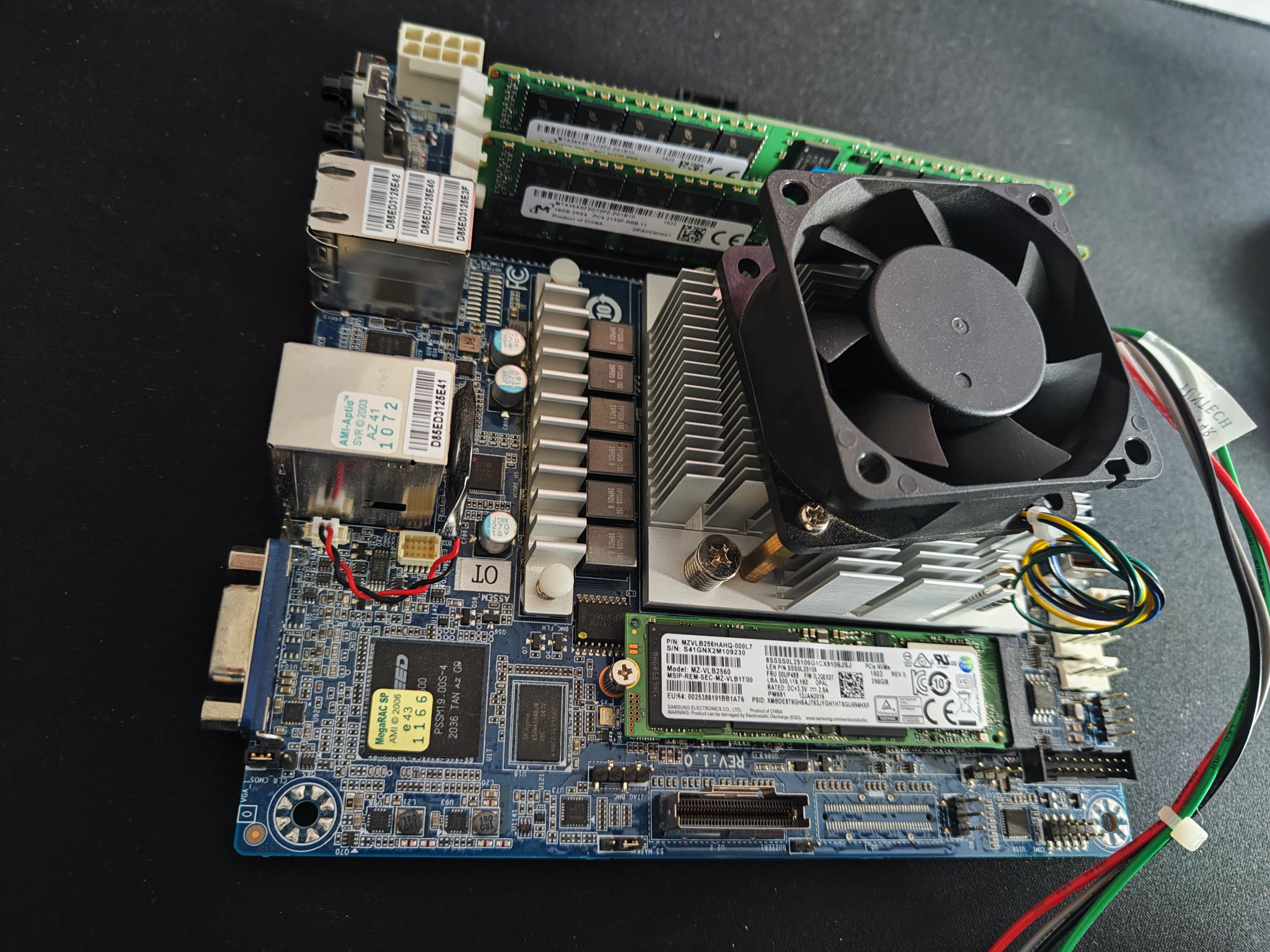

Der verbaute lüfter ist schon heftig(im Sinne von laut). Was habt ihr als alternative verbaut bzw. weiß jemand ob ein Consumer Kühler passt, wenn man einen mit passendem Lochabstand findet?
Ein Freund war so nett, mir einen Adapter auf 120mm zu drucken. Da ich da noch einen AF-A12x15 habe, werde ich den einsetzen.
