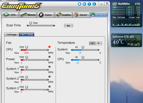

welcher wert stimmt denn nun der vom gadjet oder von easytune ??
