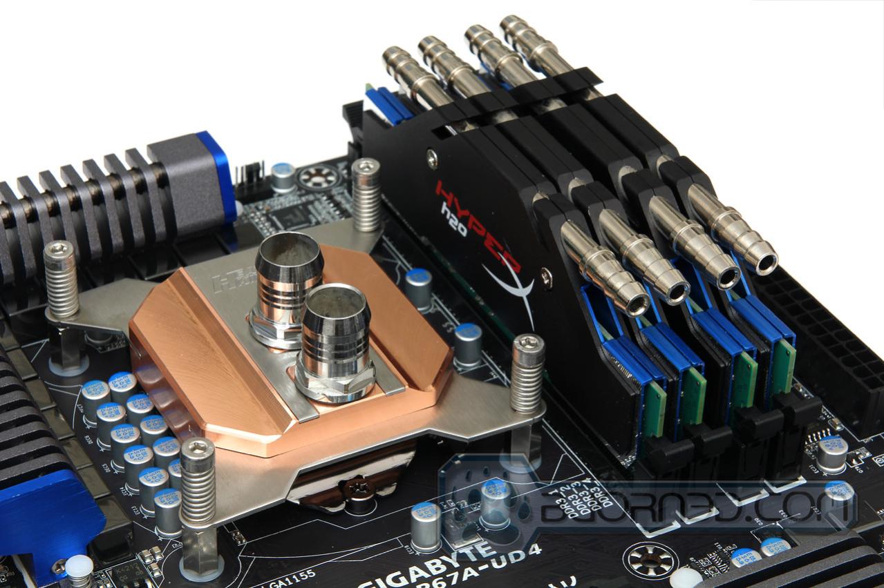

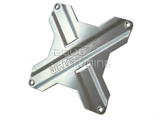

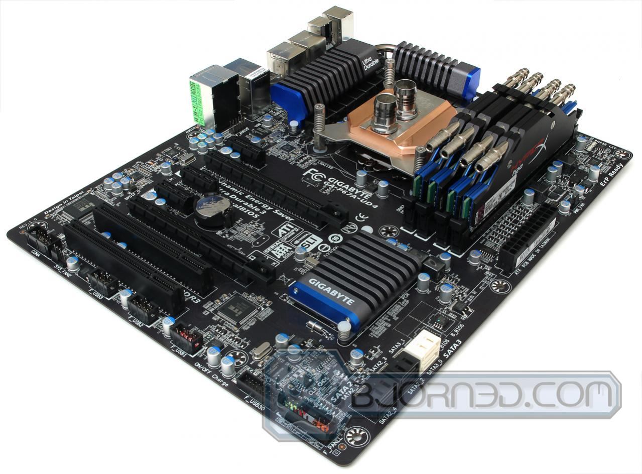

Hat jemand zufällig einen Watercool Heatkiller Rev 3.0 auf dem UD4? Oder weiß jemand ob der passt?Auf den Bildern ist dieser Kühler montiert,aber werde aus dem Review nun nicht so ganz schlau ob das nun wirklich einwandfrei passt oder die Kondensatoren verbiegt/berührt oder ähnlich.Die Kondensatoren sind sehr nah am Sockel,evtl. zu nah.Außerdem:Wenn ich mir die Rückseite des UD4 angucke,ahne ich schon böses wenn ich meine Backplatte anbringen möchte.Oder kann man die da so " drüberklatschen " ?
http://www.bjorn3d.com/read.php?cID=1976&pageID=10016
Bild 2 und 3 machen mir Angst. :lol:
Die Kondensatoren liegen und drücken sehr eng an,ich habe meinen gedreht da mir der Kraftaufwand zu Hoch war.Hab aber ein UD5.
@Turbotimmy: Hab auch ne dicke Backplate angebracht (von megahalems). Warum sollte etwas passieren? Dazu ist es ja da :)
Naja beim Board find ich es kacke, dass die Ram Slots und die Kondis zu nah am Sockel sind...sonst TOP xD

Ja die Kondensatoren berühren die Kupferplatte. Ich habe ihn nun seitlich gedreht:
http://img10.imageshack.us/img10/7988/dsc03949c.jpg
Nur so rum passt er rauf, alle anderen 3 Seiten liegen an.
Geht da was kaputt wenn das Kupfer an den Kondensatoren anliegt. Kurzschluss oder ähnliches? Man verbindet ja alle miteinander da das Kupfer alle berührt????
