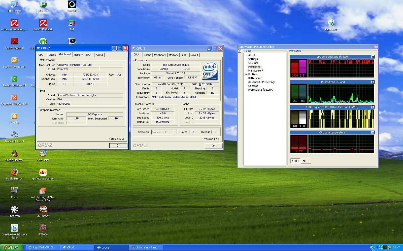

vll. läuft rmclock ja auch net mim quad, also was die spannung angeht!?!
oder gibt es noch nen prozzi patch für xp wie damals beim amd, den man erst aufspielen muss?
oder liegt es daran, dass ich im bios die vcore nicht auf auto hab?
ich kann auch in rmclock die vcore und takt im idle senken lassen, aberr alle programme zeigen an das da nix auser taktseknen passiert, vcore bleibt also immer gleich :(
nein, ist bei vieln (allen?) so, also wir sind nicht die einzigsten...
ein schwacher trost ;-)
wenn man so in den foren nachliest, dann soll eist auch net mit oc funktionieren. es sei denn die hätten ein neues bios rausgebracht!
Hier ist meine RM Clock-Auch laut CPUZ ist die Takt gesenkt... Bild
frage ist nur, warum es nicht bei jedem funzt?
hast du die vcore im bios verändert oder steht es bei dir alles auf auto?

Trotzdem kann man die Spannung in Idle senken mit RMClock und damit Strom sparen+eine etwas Kühler CPU(oder weniger Lüfter Lärm)
