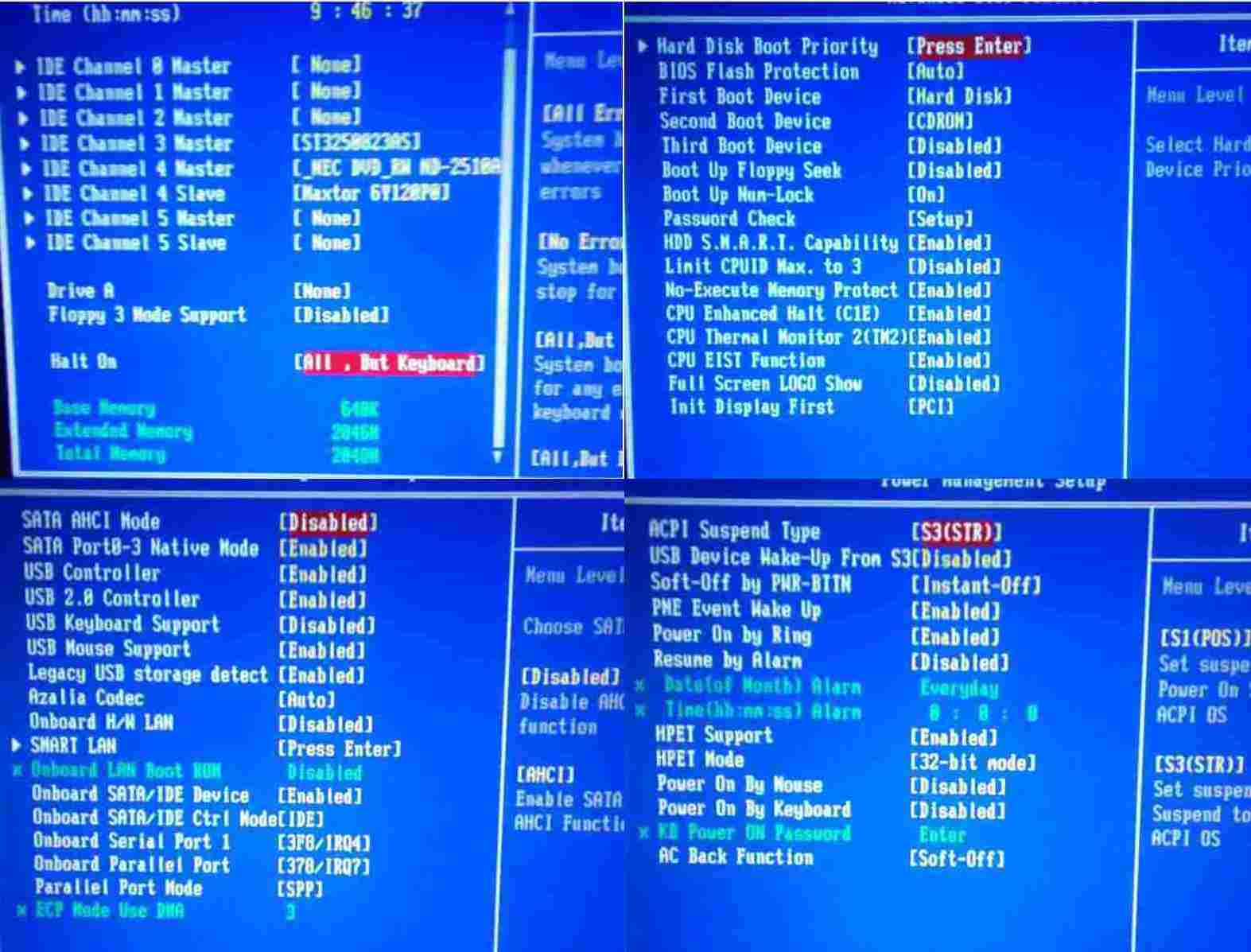

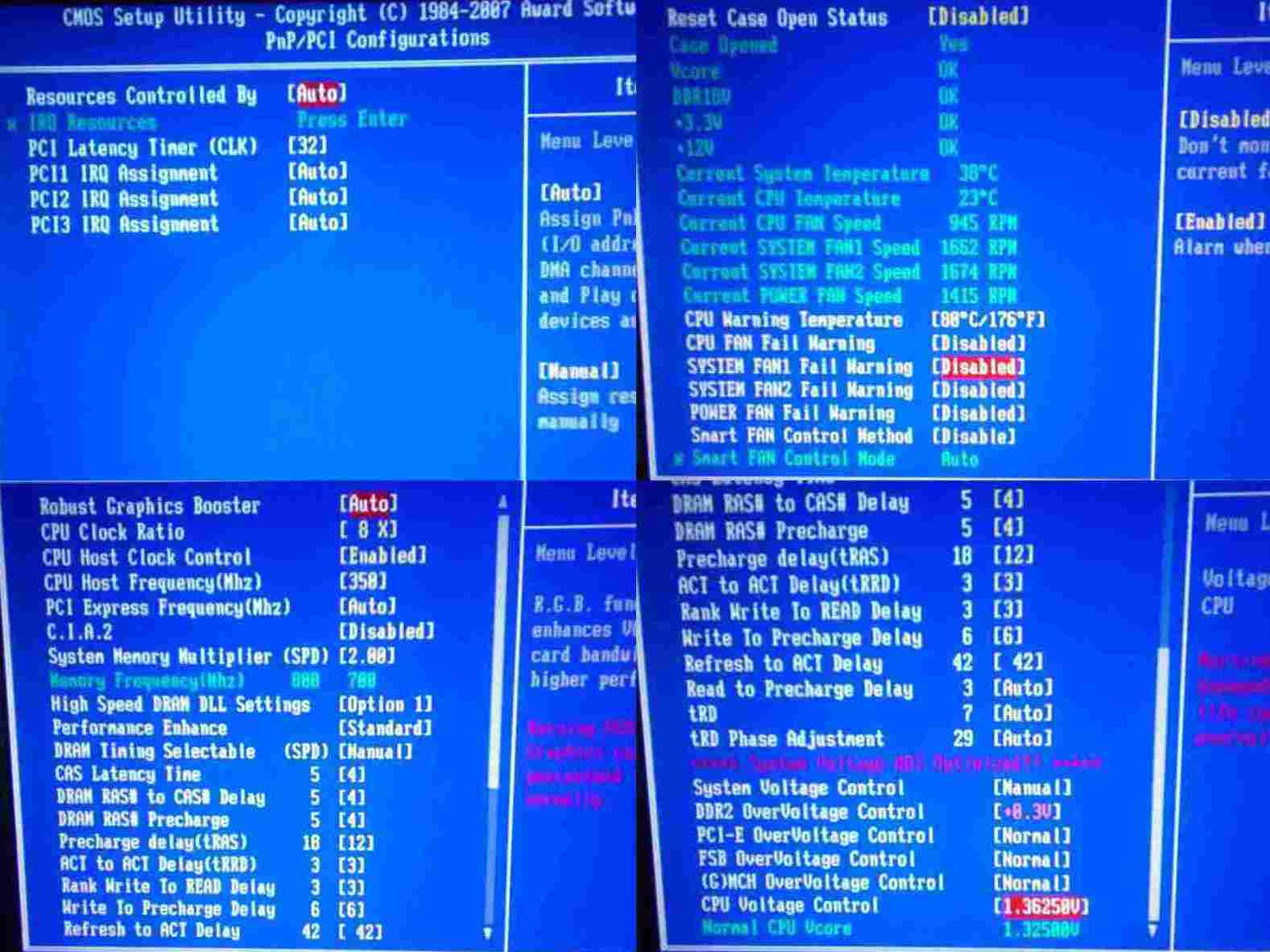

fehler bei p35-s3
hallo zusammen,
hatte hier schon mal von einem fehler bei meinem p35-s3 geschrieben, und zwar dass er bei kaltstarts die übertaktungseinstellungen zurücksetzt. hab jetzt mal ein paar fotos von den BIOS-einstellungen gemacht, vll habe ich da etwas vermurkst, möglich auch in bezug auf IDE/Sata controller?
