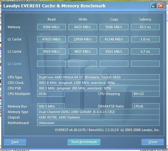

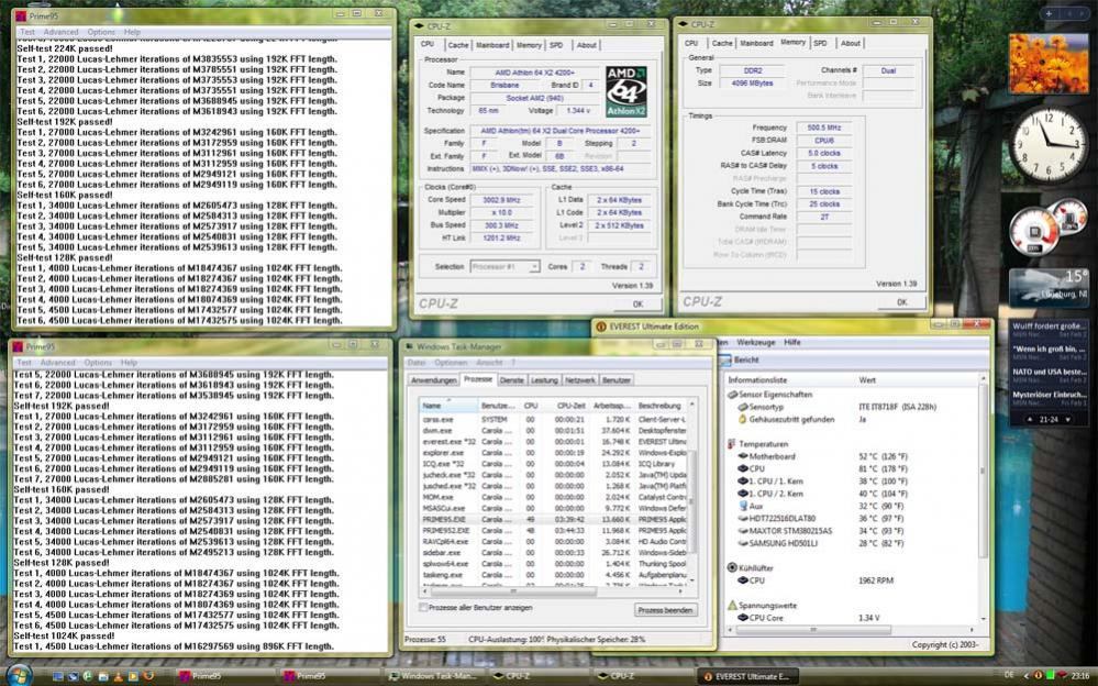

so, bin schon etwas weiter, f6 bios ist drauf und scheint weniger zicken zu machen, und vor allem hab ich die rams nun in slot 1 und 2 und das läuft wesentlich besser. mal gespannt.. weitertesten.. ;)
nochmal nen update: mein schlechter overclock von nur 2,66ghz liegt definitiv an der cpu. hab sie jetzt unter wasser aufm dfi getestet und schafft die 3ghz mit ach und krach bei 1,58v :eek:
also entwarnung für das gigabyte :d macht sich sogar mit f6-bios ziemlich gut zur zeit..
So nochmal Nachfragen, hab jetzt auch das F6 Bios drauf aber er sagt immer nur Single Channel beim booten? Muss ich meine Rams auf Slot 1 und 2 tun, habs im moment auf Slot 1 und 3?
Dann funzt bei euch der Easy Tune 6 bei mir meckert er immer GUI MFC Application funktioniert nicht mehr.
Und meine letzte Frage welche Chipsatztreiber habt ihr nun alle drauf?
Gruss Michi
ja slot 1 und 2..
chipsatztreiber aussm aktuellen catalyst..
easy tune evtl nochmal neu installn?
edit: mit nem anderen prozzi alles tutti :d

hat sogar ne ganz geile speicherperformance :d
