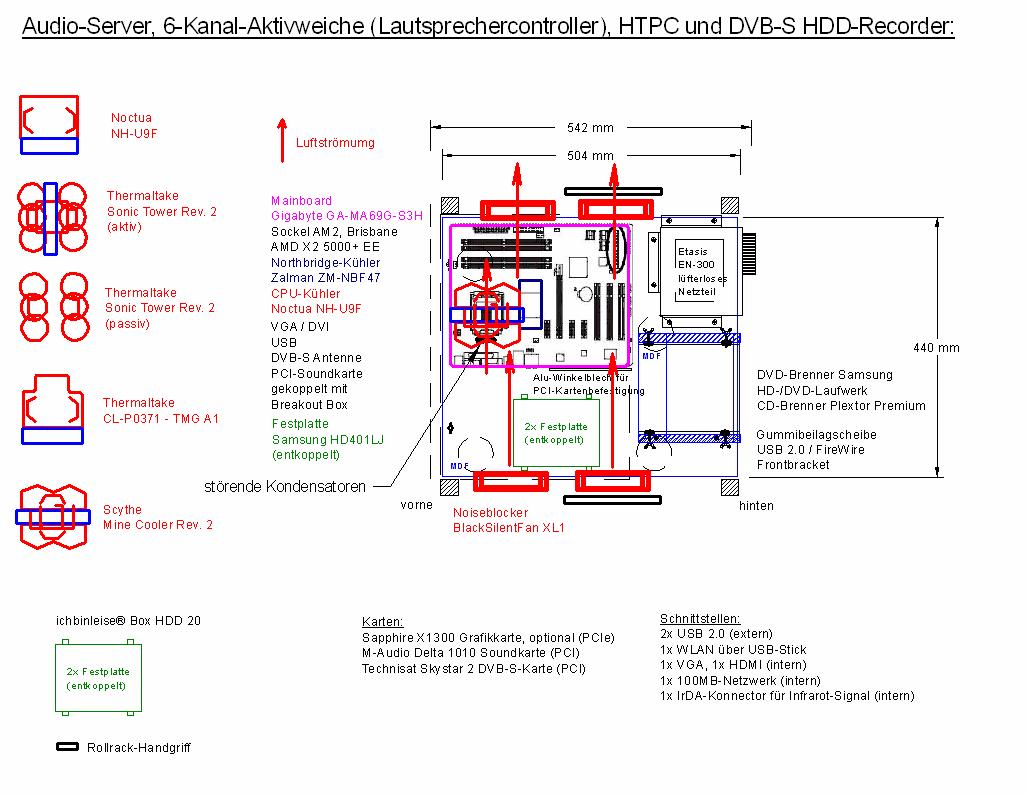

Der Mine passt und bläst in Richtig der Rams, RiderOTSs zeichnung mit dem Mine geht also nicht.
Hast Du den Scythe Mine selber auf dem GA-MA69G-S3 verbaut oder woraus leitet sich deine Einschätzung zum Mine ab? Wäre ja gut, wenn der Mine um 90 Grad gedreht dann arbeiten könnte ohne mit den Kondis zu kollidieren. Die Luftrichtung würde somit immer in die gleiche Richtung gehen, was sicher von Vorteil ist. Habe den gedrehten Mine mal in das PC-Layout eingezeichnet.
Könnte klappen, wenn da nicht die Kondis lauern würden. :asthanos:

Alternativ zum Scythe Mine habe ich den Thermaltake TMG A1 als CPU-Kühler ins Auge gefaßt. http://www.caseking.de/shop/catalog/product_info.php?ref=6&cPath=25_972&products_id=6220 und http://www.tt-germany.com/product/Cooler/TMG/CL-P0371/cl-p0371.asp#feature
Der TMG A1 soll laut Herstellerangabe relativ leise sein 16dB(A) (bei welcher Lüftergeschwindigkeit?) und per PWM von 300 bis 2500 UPM regulierbar sein. Die Heatpipes würden auch nicht mit den Kondis kollidieren. Er ist als Kühler mit engstehenden Kühlrippen auf den Lüfter angewiesen, kann also nicht passiv eingesetzt werden.
Was ist von diesem CPU-Kühler-Vertreter zu halten?
Rüdiger
Passiv gibt es sicher besseres, der TMG A1 ist einfach ein bisschen zu klein und hat zu eng stehende Lamellen, als das er passiv noch was reißen könnte. Normalerweise würde man zu einem Ninja, High Riser HR-01 oder Cool Scraper greifen... dabei passen zumindest der Cool Scraper und der HR-01 völlig problemlos auf das Board und lassen sich dabei frei ausrichten.

Was ich weiterhin im Auge behalte ist der Scythe MINE Cooler REV. 2, wo hier nur die Montagemöglichkeit noch geprüft werden muß.
Schlußendlich der Thermaltake Sonic Tower Rev. 2, der auch passiv gut einsetzbar ist und mit seiner Bauhöhe von 150mm das maximal Machbare darstellt, was ich in meinem PC-Gehäuse darstellen kann. Der Sonic Tower scheint ein Auslaufmodell zu sein, da er auf der Herstellerseite nicht mehr gelistet ist. Negativ fällt mir beim Sonic Tower ein altbekanntes Thermaltake Problem auf: wenig plan bearbeiteter Kühlcore.

Hatte heute auf den Tipp von emissary42 hin mir den CoolScraper 120 angeschaut und war auf eBay auf einen gebrauchten CoolScraper 120 gestoßen, der neu in der Preisklasse von über 50 Euro spielt. Ein sehr gutes Teil, nur mit dem falschen Sockel 775. Das läßt sich einfach ändern, indem man sich ein CoolScraper Montagemodul für Sockel AM2 besorgt. Hat mein Händler vor Ort sogar vorrätig. Super! Also habe ich mir auf eBay den CoolScraper 120 geholt, der in wenigen Tagen bei mir sein wird.
Jetzt kommts: Mein bisher bestellter, aber nicht lieferbarer Noctua NH-U9 und total offen wann überhaupt wieder lieferbar, wird heute bei caseking als Lagereingang verbucht und mir Morgen zugeschickt. So habe ich in wenigen Tagen zwei sehr gute CPU-Kühler. Dumm gelaufen. ;) Werde wohl den Noctua wieder zurücksenden, nachdem ich ihn probeweise ans Board gehalten habe. Denn der CoolScraper 120 scheint mir eine noch bessere Wahl zu sein als Passiv-Kühler oder mit einem 120er-Lüfter bestückt. Der Wert der bestellten Komponenten war höher als 40 Euro. Somit wird der Rückversand für mich kostenlos.

ich hab den Mine auf dem Board,
passt und sitzt bombenfest.
Bläst in richtung I/OPanel und saugt vor dem Ram an, bzw umgekehrt.
PS: Zwischen den Kondis ist sogar noch Platz, ist doch logisch wenn ein Ninja mit roher Gewalt passt, passt der kleine Bruder im Säuglingsstadium doch locker. :fresse:

hmm ich bin jetzt etwas verwirrt. Ich wollte mir dieses Board kaufen + einen Sycthe Ninja. Passt er jetzt oder nicht?
Und wie siehts dann mit der wärme aus? ist es gefährlich wenn die Headpipes die Kondensatoren erhitzen?
