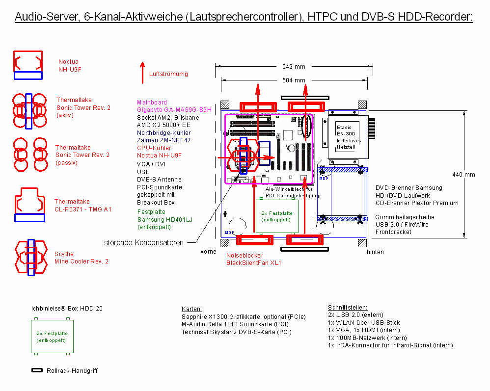

So, habe seit Tagen alles beisammen ... bloß der Noctua NH-U9F CPU-Kühler ist derzeit nicht lieferbar :fire: ... caseking.de als ausgesuchter Lieferant deutet mir eindeutig an, ich solle auf einen anderen CPU-Kühler ausweichen ... o.k. ... bloß welcher?
Verbaut wird ein X2 5000+ Brisbane in einem 19" PA-Rollrack, das über 4x 120er-Lüfter in Querlüftung großzügig belüftet wird. Da ich kein Gamer bin und dafür der Audio/Video-Sektion angehöre, werde ich die CPU und GraKa nicht übertakten. Welchen leisen CPU-Kühler empfehlt ihr?
Derzeit denke ich an den Thermaltake Sonic Tower Rev. 2 in passiver Ausführung. Könnte bei Bedarf einen 120er-Lüfter nachrüsten, der aber seitlich ausblasen würde. Optimal?
Oder an den Thermaltake TMG A1 mit 92er-Lüfter, der in Richtung der Querlüftung bläst.
Gegenvorschläge (mit Begründung natürlich) oder Bestätigung meiner Wahl sind willkommen. Wir müssen nur die störenden hohen Kondensatoren im Blick haben, die ich im Plan unterhalb der CPU eingezeichnet habe.
Grüße
Rüdiger
Wenn ich mir sicher wäre, dass er passt, würde ich sagen: Scythe Mine!
Hier findest du die aktuellen Empfehlungen aus dem Luftkühlungsbereich.
Wenn du nicht oc willst, dürfte ein Sonic Tower mit einem leisen Papst/NB etc leicht reichen. Welche Bedenken hättest du gegen die "seitliche" Blasrichtung?
Wenn der Lüfter zwischen den Türmen montiert wird, würde die Luft doch meiner Rechnung nach über die Rams und deinem Plan nach zu Folge in Richtung Gehäusewand (Skizze oben)blasen, wo sowieso ein Noiseblocker sitzt?

Wieso? Hat man die Montage erstmal hinter sich gebracht, ist die Kühlung doch einwandfrei. Gegen den Mine um ein Grad zu verlieren, ist imo vertretbar.

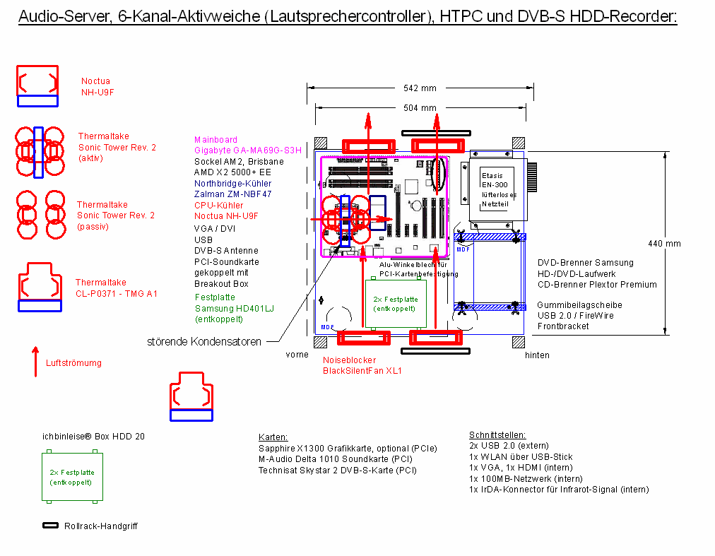

@ romeon: Die seitliche Ausblasrichtung des Sonic Towers stört IMHO die Querlüftung (siehe Anhang). Oder ist der Störeffekt nicht so dramatisch?
@ mhythos: Den AeroCool Xfire habe ich mir mal näher angeschaut. Hier gibts den passenden Kühlertest. http://hardtecs4u.com/reviews/2006/aerocool_xfire/ Danach ist die Montage nicht ganz so einfach und einen Leisetreter kann man ihn auch nicht nennen. Was für ihn spricht, sind sein Modding-Qualitäten mit dem beleuchteten Lüfter, was bei mir jedoch nicht notwendig ist, da geschlossenes PC-Gehäuse.

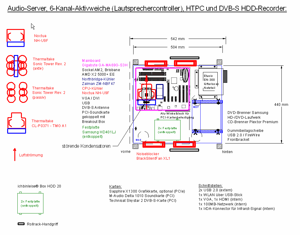

@ emissary42: Läßt sich der Scythe Mine so einsetzen wie in der angehängten 2. Grafik? Angeblich soll der zentral eingebaute Lüfter etwas zum Brummen neigen. Stimmt das?
Alles weitere heute Abend ... muß jetzt ins Büro und meine Brötchen verdienen. ;)
Rüdiger
Rüdiger
Nein, geht nicht, der Lüfter muss parallel zu den Speicherbänken sein.
Wie schon geschrieben, kann meinem Plan nach der Sonic Tower nur um 90° verdreht verdreht montiert werden und bläst somit über die Rams. Das würde auch deiner Querlüftung entsprechen.
Vielleicht kann das noch jemand bestätigen, aber wenn ich mir die Boardbilder so angucke, müsste es eigentlich so sein.
