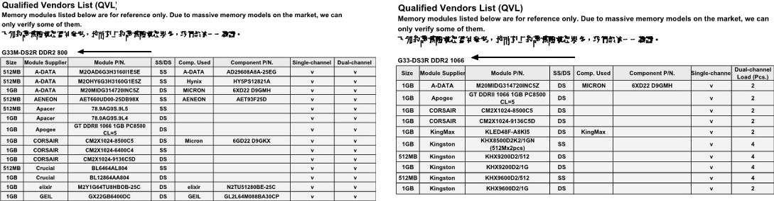

Ergänzung zur Speicher-Kompatibilitätsliste S.1
Grüße an alle OC'er,

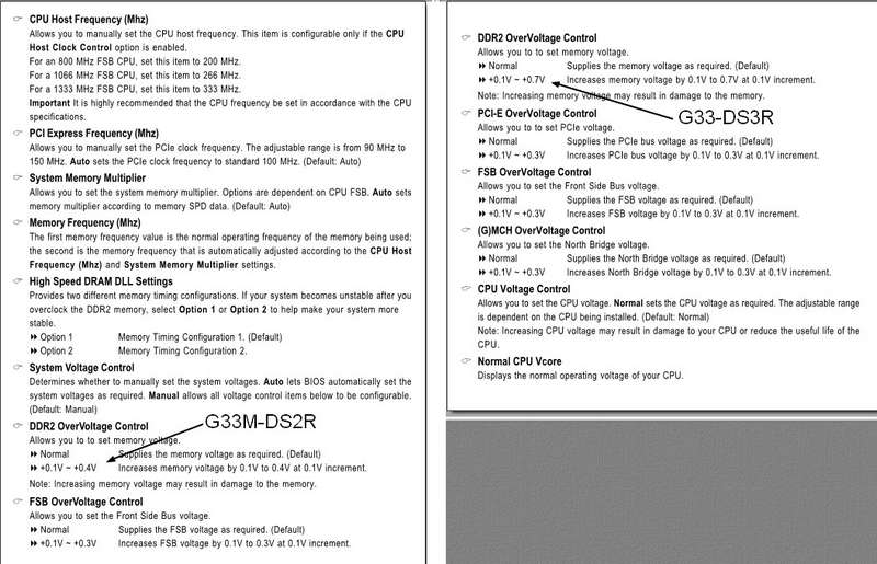

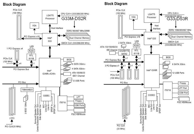

wie ihr meinem Profil entnehmen könnt, bin ich neu hier und dies soll mein erster Post sein. Ich habe eure G33M-DS2R Diskussionen vielfach gelesen, für extrem hilfreich befunden und gestern mein System zusammengebaut (E4300@G33M-DS2R). Da ich wegen der fehlenden Teiler einen 1110MHz DDR2 benötige, um die 3000 zu knacken ging ich auf Suche. Es gibt mehrfach G.Skill und andere Speicherhersteller welche die PC6400 800@1190 bei 2.5V mitmachen. Doch drüber hinaus ist Ende Gelände. Ich wunderte mich, dass die zwei fast identischen Boards G33M-DS2R und G33-DS3R einmal PC8500 unterstützen und einmal nicht. Die Lösung könnte die VDimm sein, da das DS2R nur mit 2.2V max. gegenüber 2.5V max. bootet. Also mußte PC8500 mit 2.20V her. Ein aktueller Test bei TweakPC brachte die G.Skill 8500 CLD5 GBHK ans tageslich. Die schaffen 1238MHz bei 2.30V Dimm, also sollten 1110MHz bei 2.20V undervolt drinnen sein.
Und nun komme ich zur Ergänzung der Speicherliste von Seite 1. Es ist nämlich genau so. Der Speicher mach die 800/1066/1110 bei 2.20V mit!!!
Ein OC mit EasyTune in Windows bestätigte dann auch die von TweakPC erreichten 1238MHz. Vielleicht liege ich mit der VDimm-Vermutung auch
falsch, nichtsdestotrotz könnt ihr den Speicher in die Liste aufnehmenm
da er wie Schmidt's Katze läuft.
Grüße
Tom

...also sollten 1110MHz bei 2.20V undervolt drinnen sein...Ich wunderte mich, dass die zwei fast identischen Boards G33M-DS2R und G33-DS3R einmal PC8500 unterstützen und einmal nicht. Die Lösung könnte die VDimm sein, da das DS2R nur mit 2.2V max. gegenüber 2.5V max. bootet.
für 1110MHz bei 2,2v reichen sogar meine preisgünstigen Teamgroup Elite DDR2 RAM´s... des weiteren hat das G33-DS3R mehr Speicherteiler zur Verfügung, deswegen PC8500 unterstützung...
