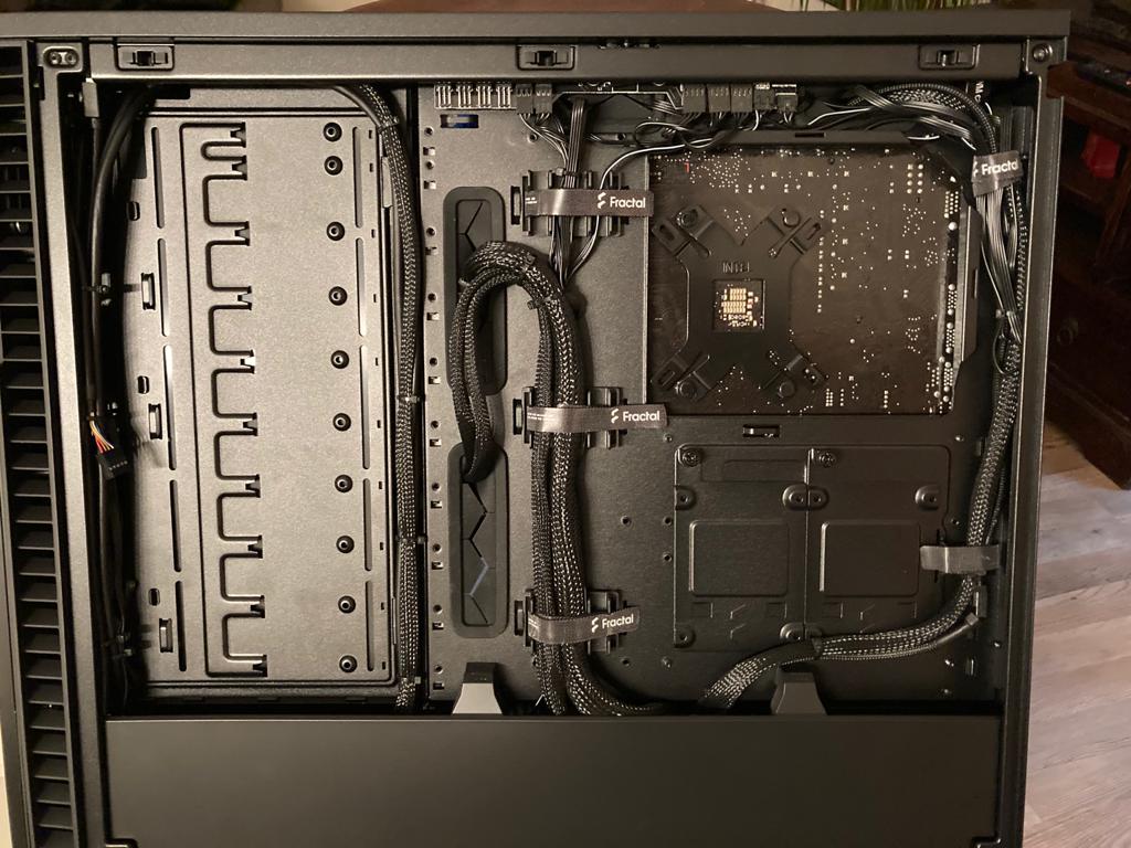

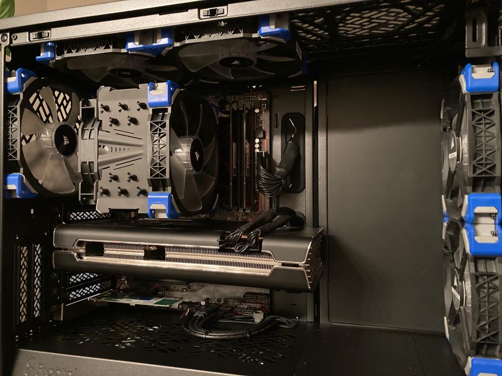

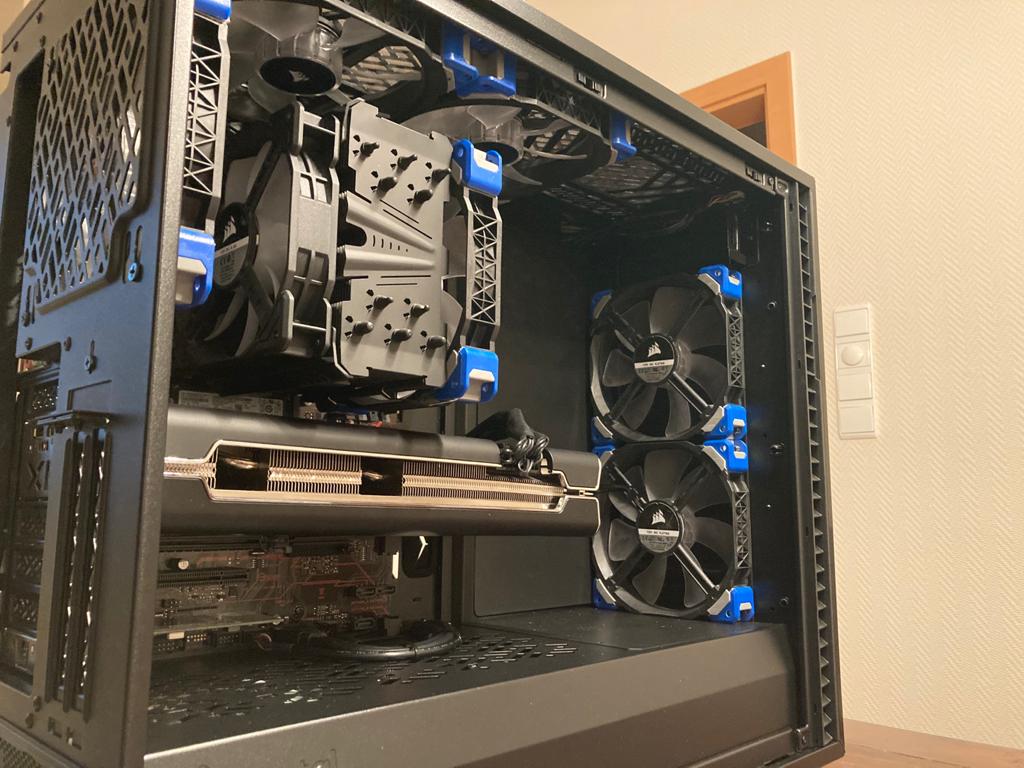

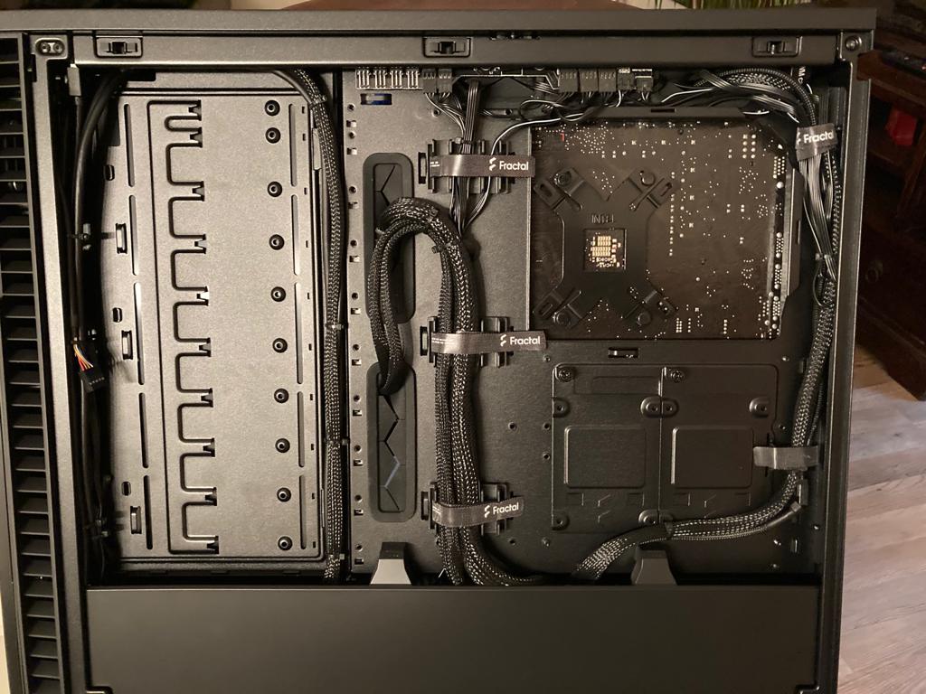

Es ist nun das Fractal Define 7 Black TG non XL geworden.
Ein sehr schönes, gute verarbeitetes Case.
Die Temps der GPU konnten nochmal um 2-3 Grad gesenkt werden was in einer optimierten Lüfterkurve resultiert. Das Design gefällt mir besser als das Nanoxia, es wirkt wesentlich erwachsener. Das Case bietet einen 5,25" Slot, dort kommt die Tage noch ein Multicardreader mit USB Panel rein.
Das Kabelmanagement auf der Rückseite ist durch massig Platz und gut platzierten Kabelführungen sauber machbar.
Im Netzteil HDD Käfig findet unten in der Front noch ein 140mm Fractal Lüfter Platz der die HDD und GPU zusätzlich mit Frischluft versorgt. Anbei einige Impressionen. Ich bin mit dem Gehäuse auch unter Berücksichtigung des Kaufpreises von aktuell 150€ zufrieden.
Anhang anzeigen 535185Anhang anzeigen 535186Anhang anzeigen 535187
Sieht schick aus!
Aber übertreib es mal nicht mit den Lüftern. :d Ich glaube, dass sich der Invest in zusätzliche Lüfter einfach nicht lohnt, wenn man das System klug bestückt. Die zwei oberen Lüfter sind mMn sinnlos, wenn die vorderen Lüfter Frischluft in zwei unterschiedlichen Ebenen für GPU und CPU liefern.

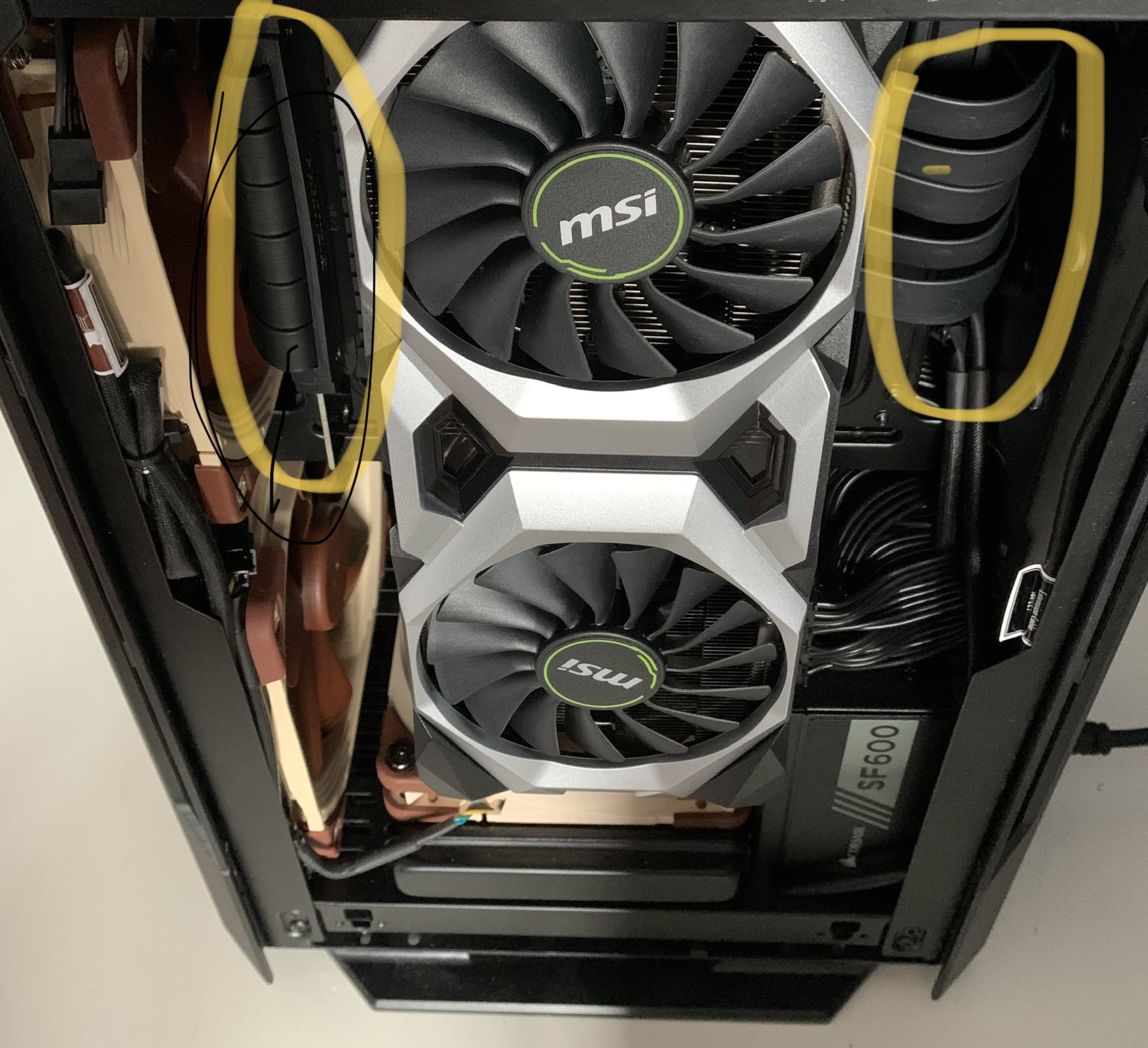

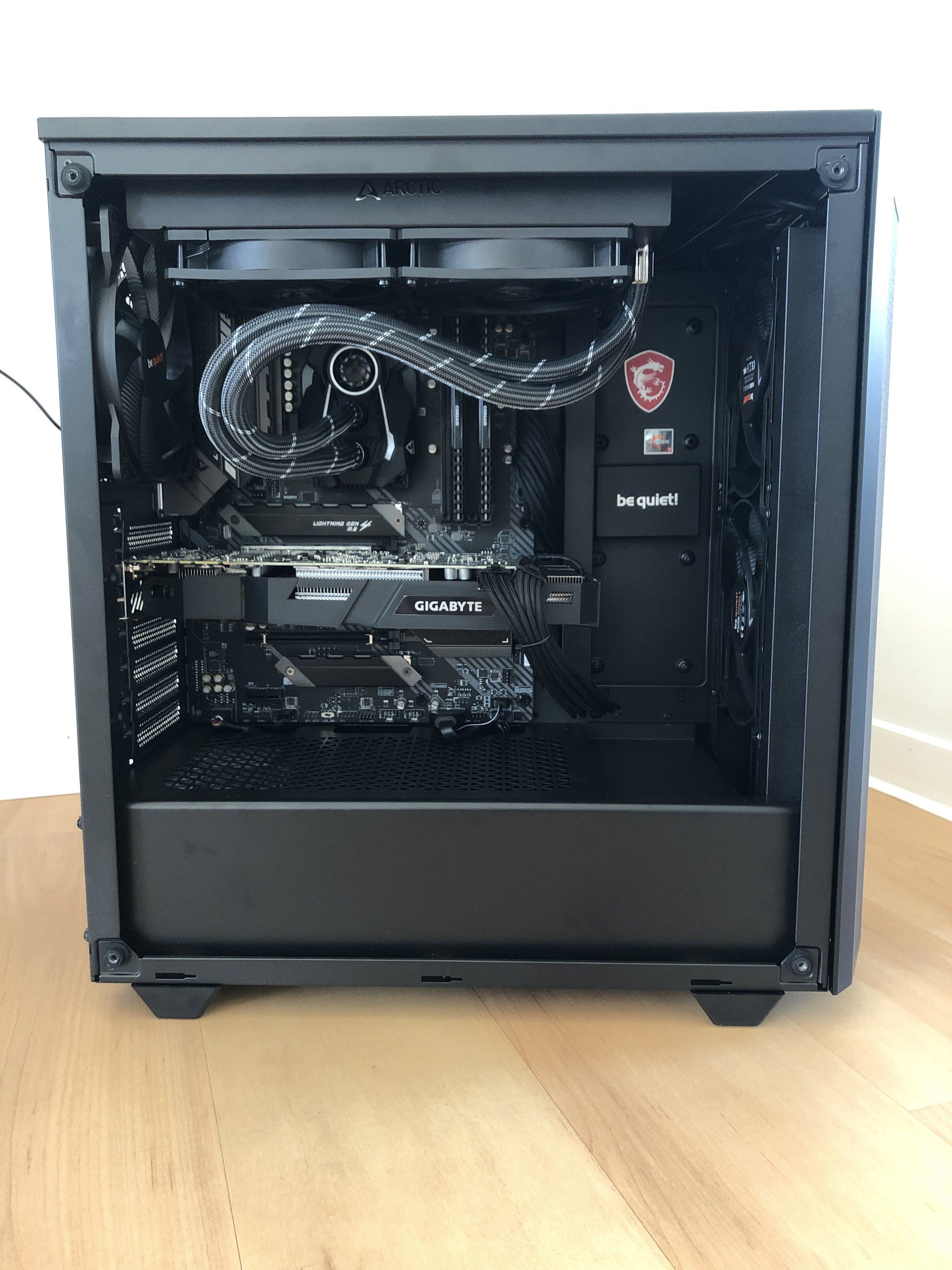

Moin!
Bin fast fertig mit meinem neuen Rechner, nur die RTX fehlt natürlich noch. Jemand noch Ideen für besseres Kabelmanagement?
Schick! Clean!
Wenn du die Kabel von der GPU nach unten magst, dann lass es so. Ansonsten probier mal die oberhalb der GPU zu verlegen. :) Die GPU hängt etwas, eventuell hilft das.
Einzig der Kabelbinder im Sichtbereich stört extremst. Verstecken oder einen schönen Kabelcomb (gibt es auch zu zusammenklicken).
Danke!
Für die hängende Karte kommt die Tage ein Halter von Cooler Master rein und der Kabelbinder schwindet, sobald die RTX 3080 drin ist und beide Kabel angeschlossen sind.

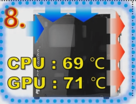

ach ja und wie zur Hölle soll ich den Airflow konfigurieren?
so ist okay oder?

Okay, dann würde ich erstmal den Airflow von vorne nach hinten empfehlen - damit die 1070 Frischluft bekommt!
Andere Kühler gehen sicherlich, wobei es für deinen Anwendungsfall ganz gut so mit dem Blower sein dürfte. Der bringt ja die Wärme schon mal aus dem Gehäuse.

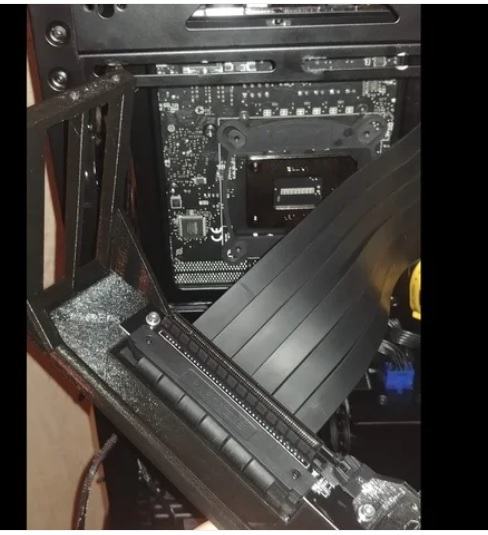

Ich suche für mein Phantek Evolv Shift Air dieses PCIe Verlängerungskabel. Das Standardkabel sitzt einfach zu "wabbelig" und kommt somit immer in den oberen Gehäuselüfter in der Front.
Weiß jemand wie dieses Kabel korrekt heißt und ob/wo/wo ich hier ein besseres kaufen kann?
Bildquelle (Bild 1 im Anhang):
Das?
Ok ... Das scheint einfach PCIe Flachband-Kabel zu heißen. Danke schonmal dafür. Das hilft schon einmal. Aber ich will eben nicht das Originale von Phanteks. Das habe ich aktuell ja drin und bin nicht so happy ^^
