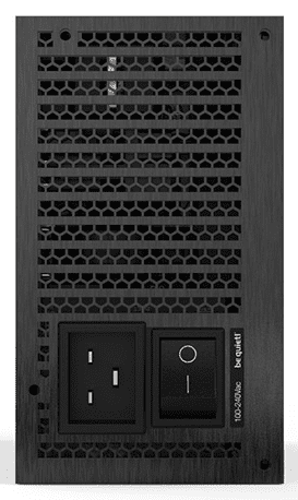

Ohne das Gehäuse zu kennen, wirft das Problem Fragen auf:
Weshalb verläuft das Kaltgerätekabel ins Gehäuse und warum ist die Kabeldicke ein Problem, wenn der Stecker genormt ist? Ist das Kabel dicker als der Stecker oder liegt es an der Form des Steckers?
Die Buchse im Netzteil sieht nicht so aus, wie ich es von Netzteilen gewohnt bin.
Standard C19/20 Kaltgerätestecker für Geräte mit mehr ab 16A bis 20A.
Das hat z.B. mein BeQuiet! DPP 12 auch.

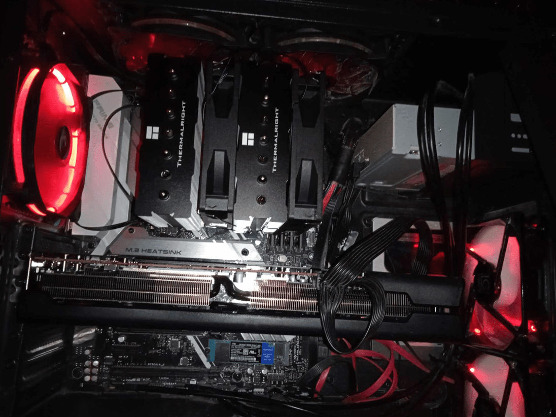

Ich hatte kürzlich zum Testen Linkup 4.0 und 5.0 Riser hier, sind echt starr die Teile.
Ca. 18, 40 und 50 cm in dem Dreh, solang die Ausrichtung und der Mount stimmen ist es gut.
Mir gefiel nicht, dass das ganze so wackelig an der GPU war, ebenso sind die in 5 verschiedenen Gehäusen nicht wirklich verschraubbar gewesen oder waren dann einige Millimeter von der GPU entfernt.
Schade, dass es z.B. beim Meshify 2 XL nur den Mount für nahe am Mainboard gibt, dadurch sind alle weitete PCIe Slots unbrauchbar.
Montage zur Seite hin und es passt kein Riser, ohne selbst etwas zu basteln.
Mein Tipp, auch wenn doof ist, mehrere bestellen und ausprobieren.
Wichtig sind gute Qualität, Abschirmung und möglichst nicht zu lang.

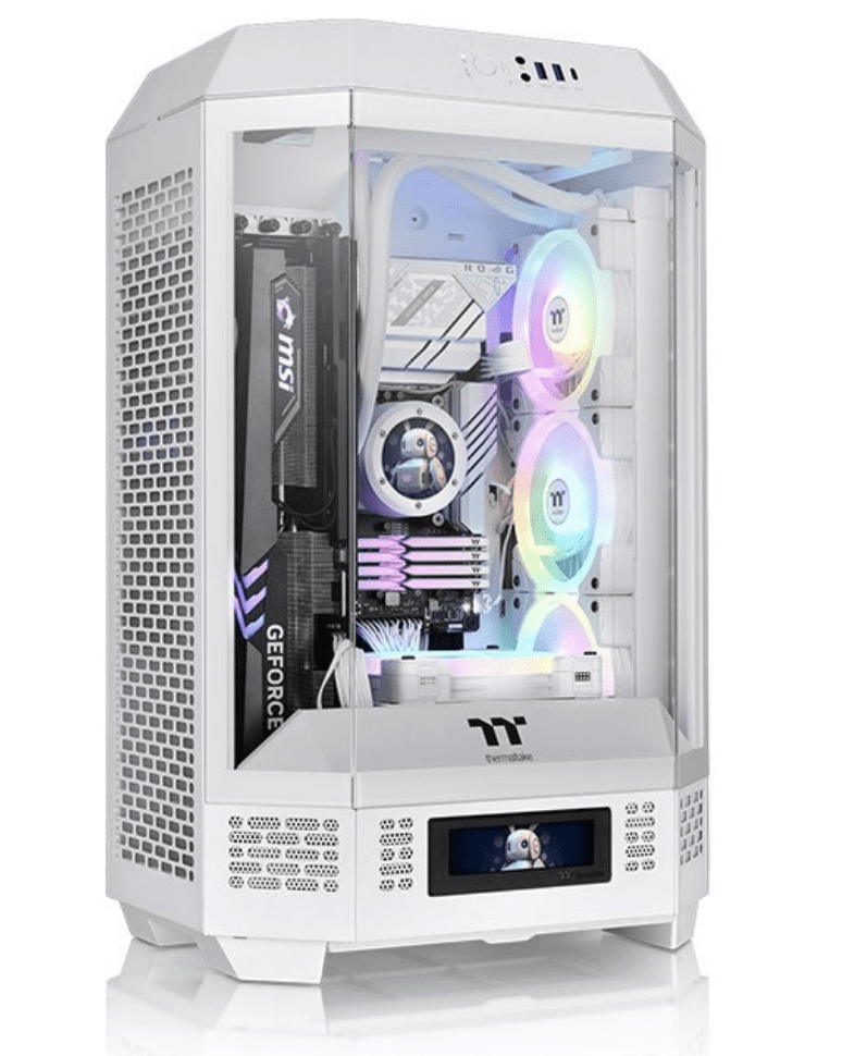

Ich plane einen Build mit einem Thermaltake Tower 300. Das man das Gehäuse stellen und legen kann, wäre Eure Meinung bzgl. der Lüftermontage interessant. Montieren würde ich:
- 140mm unten (oberhalb Netzteil)
- rechts 420er AIO
- oben 2x 140er (Deckel)
- hinten 2x140er
Die GPU zieht Frischluft von der linken Seite
Bei stehend hätte ich gesagt - unten rein, links (GPU) kommt sowie rein, rechts AIO rein und oben raus (Kamineffekt). Die beiden 140er auf der Rückseite (wenn die überhaupt was bringen, da Rückseite Mainboard, dann auch raus.
Bei liegend (horizontal) würde ich eher diese Config nehmen: rechts rein, GPU rein (ist ja klar), links rein und AIO raus. Dann würde Luft von unten, links und rechts kommen und durch die AIO nach außen abtransportiert werden. Die beiden 140er auf der Rückseite würde ich wieder raus blasen lassen.
Welche Montage der Kühler empfehlt ihr?
Gehäuse:
Bildschirmfoto 2025-03-12 um 07.02.28.png Bildschirmfoto 2025-03-12 um 07.02.58.png
Schwer zu sagen, aber ich glaube das links raus besser wäre vom Luftstrom und potentieller Rezirkulation her.
Sobald eine der Ansaugseiten einen geringeren Strömungswiderstand hat, passiert über die andere Seite kaum noch Ansaugung.
Wenn man Zuluft über mehrere Seiten haben möchte, weil man den Luftstrom so an Komponenten (CPU & GPU) vorbeiführen will dann sollte man zur Sicherheit die Ansaugung (wenn möglich) aktiv mit Lüftern machen.
Auf eine passive Ansaugung mit guter Gleichverteilung würde ich mich da nicht verlassen.
Unkritischer wäre da bei passiver Ansaugung deine erste Idee mit einer einfachen Querdurchströmung.

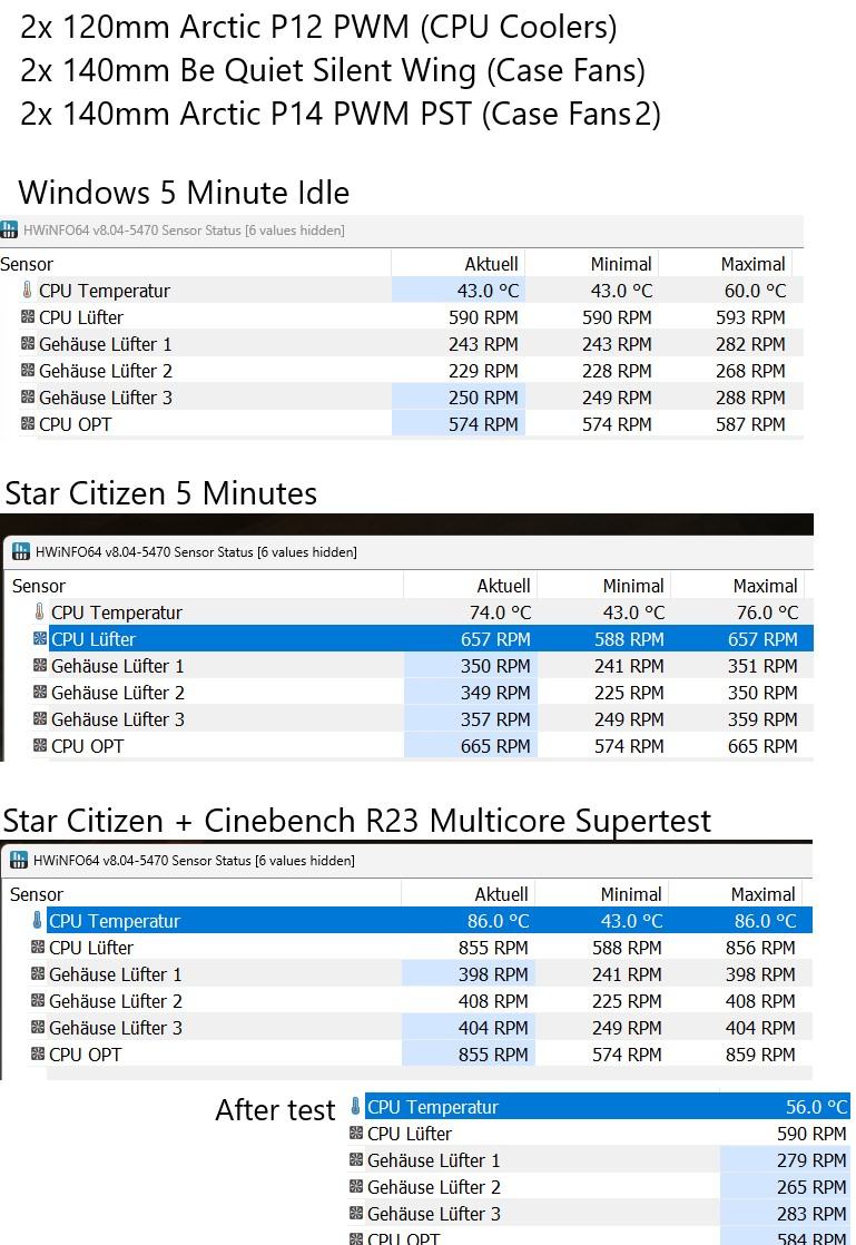

Altes Gehäuse von 2018 mit 5x 120mm case Fans welche mit 900rpm liefen.
5800X3D wurde in Star Citizen leider trotz Thermalright Peerless Assassin 120 SE @1200rpm über 90C° warm und Taktete die CPU runter.
Daher habe ich mir ein neues Gehäuse besorgt. Dass Be Quiet Pure Base 501 (da ich den PC unhörbar beim Zocken haben möchte)
Das ganze noch nachgerüstet mit 2x 140mm Arctic P14 PWM PST so dass ich zu den beiliegenden 140mm Be Quiet Pure Wings am ende insgesamt 4x 140mm Case Fans habe.
Am ende gemessen.
Windows Idle
Dann 5 Minuten Star Citizen mit GPU 99% Load und CPU 72% Load.
Dann den Cinebench R23 zum Spiel dazu geschaltet um 100% CPU Last zu erzwingen.
Die Temperaturen waren wesentlich niedriger, und der Rechner weiterhin unhörbar.
(CPU Lüfter waren übrigens 2x Arctic P12 PWM weil die Original Lüfter beim Peerless Assassin 120SE mir zu Laut waren)

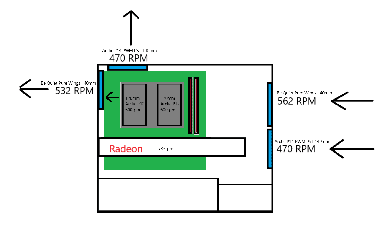

Also im Gehäuse befinden sich.
2x 120mm Arctic P12 PWM als CPU Kühler (CPU & CPU Opt)
2x 140mm Be Quiet als Case Fans
2x 140mm Arctic P14 PWM PST (Bei Case Fan 2 zusammengefasst)
(Ach da sollte stehen Pure Wings. Hab ausversehen Silent Wings geschrieben ^^)
GPU Lüfter liefen bei max 900rpm (eher so 840rpm) bei 99% GPU last in Star Citizen falls es interessiert.
Nachtrag:
Gestern nach 4 weiteren Stunden bemerkt wann ich die Case Fans höre.
Dabei stellte sich raus.
Arctic P14 höre ich ab 485rpm und die Be Quiet Pure Wings erst ab 780rpm.
(In Zukunft also wieder Be Quiet kaufen hab ich gelernt).
