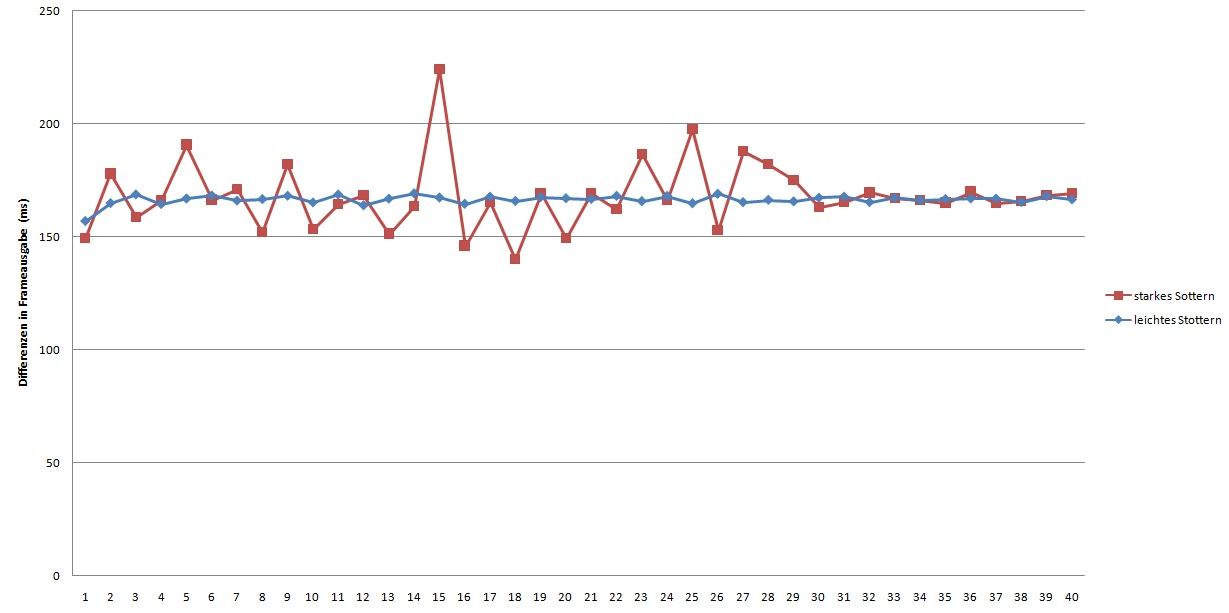

übrigens: ich hab mir übrigens mal überlegt, dass die allgemeine "Performance Geilheit" vllt genau für solche miesen Engines/Treiber sorgt. Ich meine: Egal ob hier oder woanders. Bei den ganzen Hardwaretests, Benchmarks etc geht es immer nur um FPS. Performance=FPS. In jedem neuen Treiber Changelog "hier 2 FPS mehr, dort 1 FPS mehr...", immer gehts nur um die sch....önen FPS.
Dabei sind FPS so unnötig wie ein Kropf, solange die Frametimeabstände unregelmäßig sind. 25 FPS mit gleichmäßigen Frametimes sind für mich flüssiger und besser als 250 FPS mit sporadischen Aussetzern.
Aber leider scheinen diese sporadischen Aussetzer kaum einer wahrzunehmen :(
Messbar sind sie alllerdings. Das kann jeder mit FRAPS ganz einfach nachvollziehen. Benchmark machen udn Frametime-Abstände ausrechnen, d.h. die zeitl. Abstände von einem Frame zum nächsten. Sie sind nie 100% gleichmäßig. Habe jetzt die Frametime-Abstände auszurechnen übrigens hingekriegt in der Open Office Tabelllle (Leider noch nicht graphisch)
Die (gar nicht mal so große) Überraschung: Auf dem alten (P4) Computer, gibt es bei den neuen Spielen auch keine gleichmäßigen Frametimes. Bei älteren schon. Trotzdem sind sie geringfügig gleichmäßiger als auf dem Vierkerner auch bei den neuen. Jetzt muss ich nur noch die anderen Hardwarekombinationen testen (also GTS 450, GTS 250, 5770, 5850 bzw. Intel/Nforce Chipsatz bzw. Q9300/E8400). Werd aber erst im Laufe der nächsten Woche(n) dazu kommen vermutlich.
PS: Ich denke auch übrigens man sollte in zwei getrennten Threads weiterdiskutiern
i.) Engineprobleme/MultiCPU (Siehe Oblivion, Fallout, GTA4,...) <- braucht Enginespezifische Fixes wie den Oblivion Stutter Remover. Tritt nicht bei jedem System auf.
ii.) FPS < 60 Ruckeln (alle Spiele, Monitorproblem) <- braucht einen vernünftigen FPS Limiter oder das von Silent-Boy angesprochene "Backbuffer Tool", alternativ einen Röhrenmonitor so dass man ohne VSync spielen kann und kein Tearing hat... Tritt bei ausnahmslos jedem System mit 60Hz TFT auf. (Wer behauptet er hat es nicht, ist einfach nur nicht empfindlich genug dafür. Die LAN am letzten Wochenende war für mich persönlich die Bestätigung dafür)
In beiden Fällen sind die Ruckler sehr ähnlich (bei i.) vielfach ausgeprägter halt...) in beiden Fällen eben kein Performanceruckeln)

Es gibt aber eine Methode zum Objektivieren:
Mittels FRAPS lassen sich die Abstände der einzelnen Frametimes messen. Sobald also die Schwankung der Abstände einen kritischen Wert überschreitet, wird das Ganze als Ruckeln wahrgenommen. Dieses Ruckeln ist (für mich) weitaus störender als PerformanceRuckeln bei niedrigen FPS. Allerdings ist die Grenze, ab wann jeder einzelne das wahrnimmt, wohl sehr variabel. Ich persönlich empfinde es erst als wirklich smooth, wenn es absolut keine Schwankungen gibt. Das ist aber soweit ich weiß in der Praxis so gut wie nicht zu realisieren.
Deshalb ist das Wichtigste, wenn wir dieses Problem lösen wollen, von der individuellen Wahrnehmung wegzukommen.

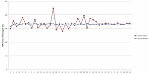

BEISPIEL:
Im rot umkringelten Moment sollte für jeden ein Stottern wahrnehmbar sein. Aber für mich persönlich ist die gesamte Szene schon nicht flüssig, weil auch alle andern Frametimeabstände nicht 100%ig gleichmäßig sind.
EDIT: Wobei ich immernoch nicht 100%ig sicher bin, ob SilentBoy und ich zb wirklich das selbe Problem haben. Bei mir ist jedenfalls bei deaktiviertem VSync sämtliches Ruckeln verschwunden, und stattdessen - je nach V-Frequenz - mehr oder weniger abartiges Tearing vorhanden. Bei 75 Hz merkt man schon noch einiges an Tearing, aber es ist spielbar. Was durchaus sein kann, ist dass Leute das Tearing als Stottern wahrnehmen.

Messt unbedingt mal eure Frametimes,damit objektive Aussagen getroffen werden können !
Ich empfinde z.b. Schwankungen ab 5 Millisekunden als unflüssig und extrem störend.
Erst 2ms und weniger sind für mich akzeptabel.

Aber wie gesagt, damit das ganze objektivierbar ist, müsste wirklich mal jeder Frametime Messungen machen. Geht ja ganz einfach mit FRAPS, einfach Benchmark starten. am Besten einmall Vergleich =60 FPS (=subjektiv glatt) und != 60 FPS (subjektiv stottern)
(Gleicher Zeitabschnitt gemessen (5 Sekunden). ME2 auf der Normandy Deck3. AA so forciert bis genau zur Grenze von 60 FPS (Wandblick, Durchgang "Glatt") zu 55 FPS (Beim Drehen, Durchgang "Stottern")...Vsync+TriBuff = ON
EDIT: Sekund, kommt gleich
EDIT²: Hm, CSV Dateien kann man nicht hochladen...doof, ich machs mal als Text:

Wobei das halt drei Nachkommastellen sind, die hier nicht mit nem Punkt getrennt sind (z.b. 4858786 = 4858.786 ms =~4.8s)
Wer das ganze mal schnell grafisch darstellen kann ist mein Gott
EDIT2: Hab mir übrigens grad ne Xbox360 + Mafia 2 bestellt. Nur für den Fall dass sich dieses Problem gar nicht lösen lässt. Noch n neuen PC werd ich mir mit Sicherheit nicht bauen bzw noch mehr Hardware auswechseln, am Ende ist es der selbe Mist in Grün^^ Ich finde mit 2 MBs, 3 CPUs, 8 Grakas, 4 Paar RAM, 2 NTs, unzähligen Festplatten und Peripheriegeräten und ca. 30 OS-Neuaufsetzungen habe ich in der Hinsicht mein möglichstes ausgeschöpft
Freu mich auf die Box. Endlich wieder einstecken+losspielen...
Hi,
aber warum gibt's diese unregelmäßigen Frametime-Abstände bei Windows 7,aber bei XP scheinbar nicht, oder nicht in diesem Maße ?
Zitat:
wenn sich doch immer mehr leute mit dem problem melden (auf völlig unterschiedlichensystemen), warum hat man in zeitschriften noch nie was davon gehört?
irgendein gamstar oder pcgames redakteur MUSS doch auch so ein problem haben und dieses sehen !!? naja vllt kommt da in zukunft ma was, da dieses prob ja noch sehr jung zu sein scheint
Tja, darüber wundere ich mich ja schon die ganze Zeit...allerdings hat neulich ein Gamestar-Redakteur in einem Video gesagt, das das neue "ArcaniA: Gothic 4" auch auf High-End Systemen ruckelt.
Und im geichen Video konnte man GANZ DEUTLICHES Ruckeln erkennen...
Was noch entscheidender ist:
Warum heißt es immer in diesen Zeitschriften, daß es ab ca 40 fps flüssig läuft ? Bei mir ruckeln selbst 52 fps sehr störend :eek:
Und noch eine weitere Kuriosität, die ich irgendwo in diesem Thread schon mal angesprochen habe:
Auf diversen YouTube-Videos laufen anspruchsvolle Spiele wie Crysis oder Bad Company 2 SELBST DANN absolut flüssig und ohne Mikrostottern, wenn die FPS z.B. zwischen 35 und 55 schwanken. Und DIE haben auch Windows 7 und nen TFT laufen !
Macht mal den Test: guckt euch mal ein paar Videos an, z.B. "Crysis on GTX 470, HD 4890" etc. Ihr werdet sehen, daß man in vielen Videos so gut wie kein Ruckeln erkennt, auch bei FPS-Schwankungen nicht.
sooo....
hab mal mit deinen daten (frame 1-40) die "Differenzen" in der ausgabe der einzelnen frames in ein diagramm gepackt...
wie man gut sieht, sind diese deutlich unregelmäßig und nähern sich am ende einer geraden linie, so wie es sein soll.
mfg
ich habe es nun nochmal überarbeitet...
nun ist SEHR GUT sichtbar, wie unterschiedlich die frametimes bei deinen beispielen sind.
mfg
