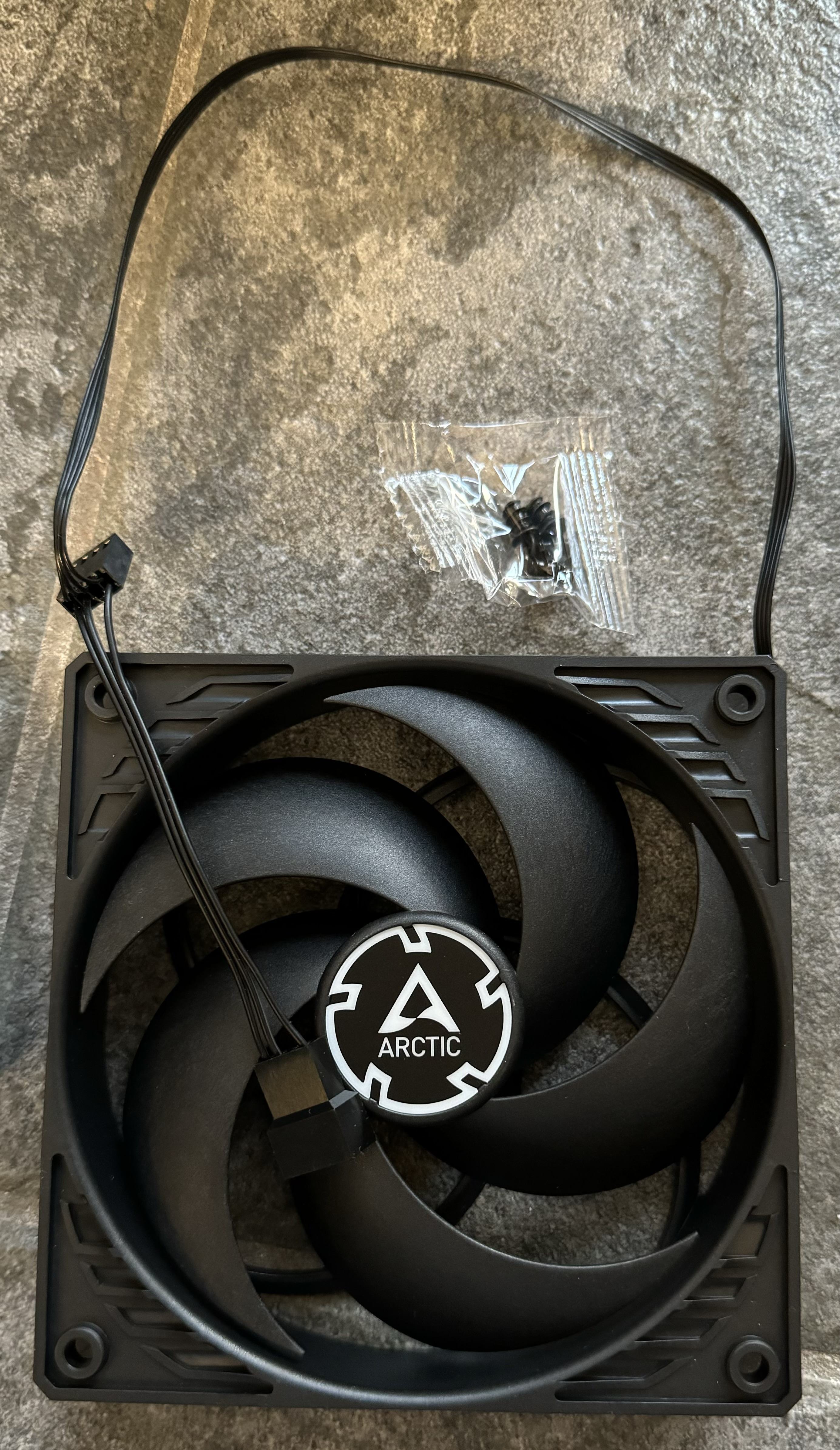

Jetzt bekomme ich grad Panik ob die 5 „arktic P12 pwm pst“ wirklich so ohne weiteres in das h7 Flow Gehäuse rein passen.
Die Lüfter Kabel sind natürlich viel kürzer, aber man kann die wohl „zusammen schalten“ wenn ich das richtig sehe … geht das so ?!
Dann muss nur einer nachher noch genug Kabel haben um bis zum mainboard zu reichen (noch nicht nach geguckt ob überhaupt die Stecker aufs Board passen …
Edit :
Oder brauch ich da noch Adapter oder Verlängerungen ?

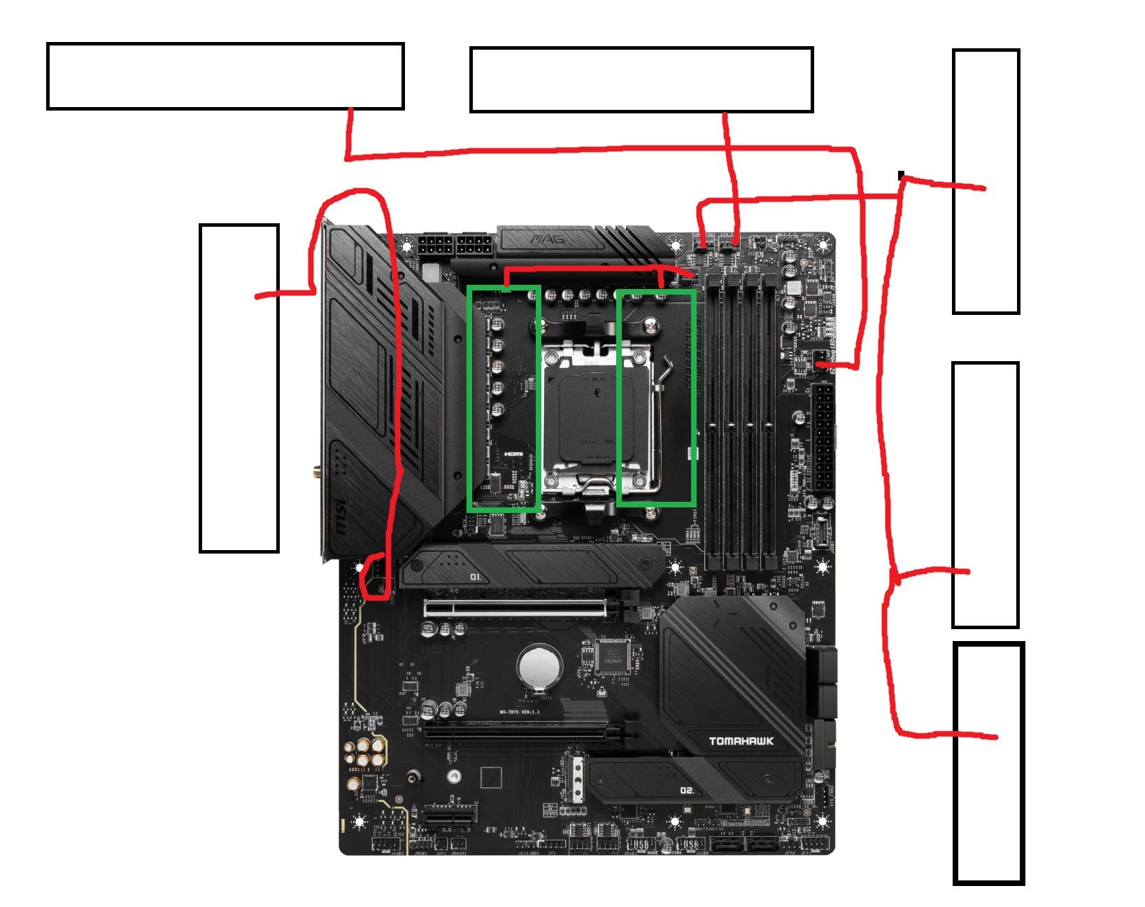

auf das tomahawk passen genug. ich hab meine 3x front fans allerdings zusammen an den pump header gemacht.

Danke. Und dann alle 5 zusammen stecken und mit einem Stecker aufs Board stecken (wenn das geht)?
Oder sind 5 (zusammenhängende) zuviel für einen mainboard 4pin Anschluss?
so hab ichs
der pump und der cpu fan header haben die meiste power. aber afiak kann auch ein normaler header 2 oder 3 fans betreiben
Mit „Pump Header“ ist der Anschluss aufm mainboard für eine eigentliche Wasserpumpe gemeint ?
Verstehe ich das richtig das der Pump und CPU Anschluss am mainboard am meisten Strom bekommen ?
Also alle 5 zusammen an EINEN Anschluss würde keinen Sinn machen bzw. nicht gehen weil zu wenig Strom ?
Vielen Dank.
Schau ins Handbuch vom Mainboard.
Da ist der Unterschied benannt.
In der Regel ist es ein 3A Anschluss, Fan sind 1A Anschlüsse.
Kommt drauf an was du für Lüfter mit welchen Anlaufströmen hast.
Ist pauschal nicht zu beantworten.
Das schlimmste was passieren kann ist dass du den einen Anschluss durchbrennst, bzw. den Spannungsregler der dran hängt.
Ich würde maximal 3 Lüfter an einem Anschluss betreiben. Dann ist gewährleistet, dass die Lüfter auch anlaufen. Ab 3 kommt es drauf an, was der Lüfter für ne Anlaufspannung braucht.

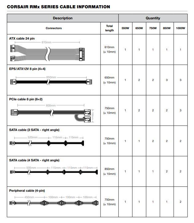

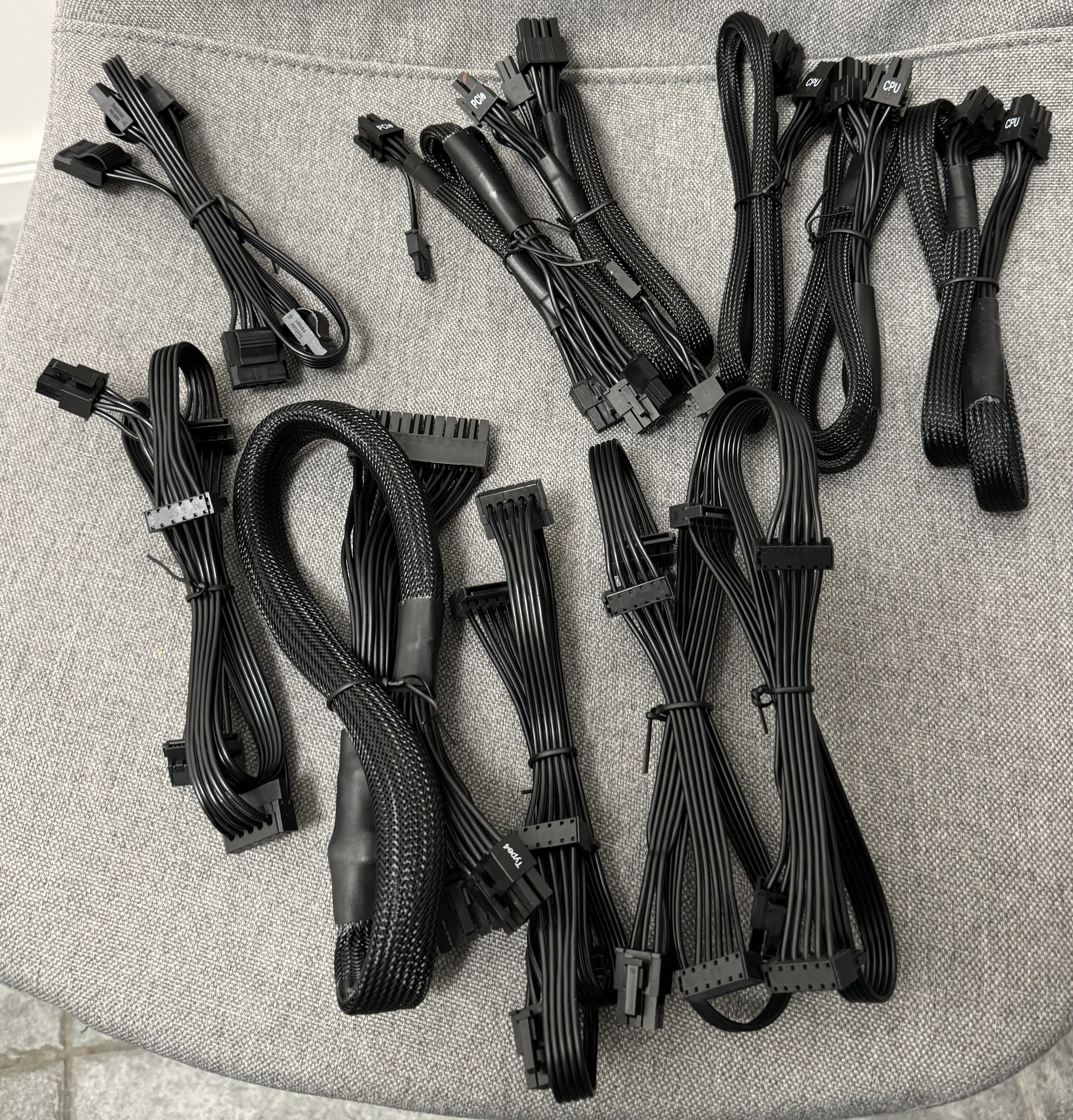

Kann das sein das bei meinem Netzteil bei den Kabeln nicht ganz korrekt gepackt wurde ?!
Ich habe 3x CPU Kabel aber nur 2x PCIe Kabel… oder sehe ich das falsch ? (Siehe Anhang) die Packliste im Handbuch ist anders…
Für die 7800xt eigentlich egal, aber wenn doch mal „mehr“ rein soll ?!

Scheint so zu stimmen. 3x PCIe gibts nur beim 1000er Modell:
Danke @exi78 , ich hab hier irgendwie eine andere packliste gefunden…
Deine Packliste ist vom RM850x 2018 und die die ich gepostet habe vom RM850x 2021.
Welches RM850x hast du gekauft? Anscheinend das aktuelle 2021.
Das kann gut sein. Wieso Ich allerdings die Anleitung der 2018er Version gefunden habe statt der 21er, weiß ich auch nicht 😅

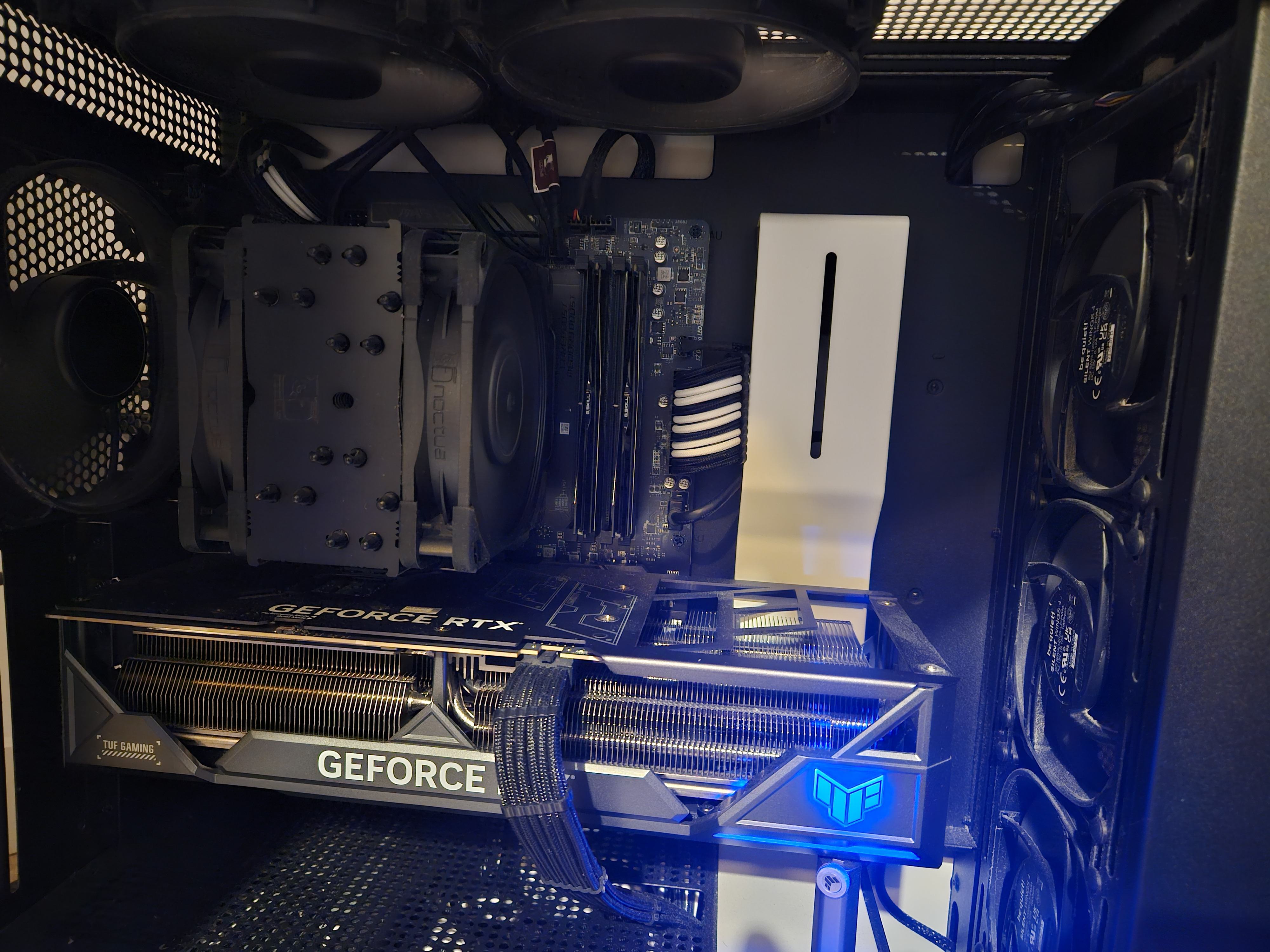

Mir fällt aber auf das die graka nen bissl „durch hängt“…

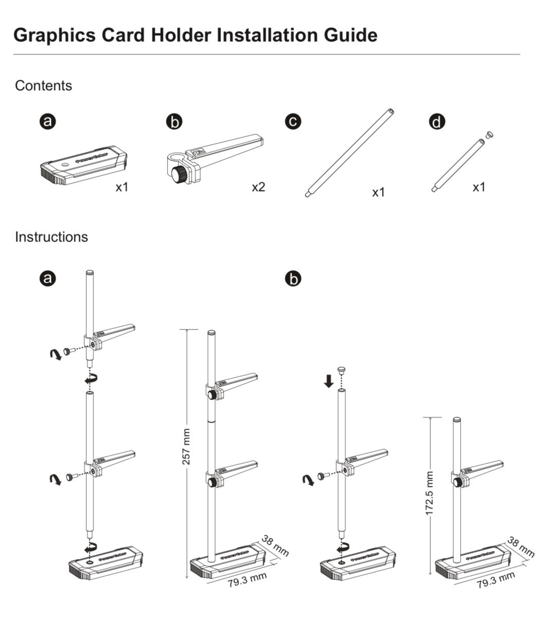

Brauche ich nen Grafikkarten „Halter“ bzw Stütze ? Im Handbuch war sowas ausm Anhang, im Karton war aber nix … Stand auch nicht „optional“ oder so …
Kann da jetzt was passieren ?
Muss den pc nachher noch 2 Stockwerke hoch tragen … waagerecht/ liegend wird das schwer …
Vielen Dank nochmal …

Hängt die Grafikkarte durch, kannst ja etwas kreativ werden und falls noch vorhanden aus Lego-/Duplosteinen was bauen oder anderem Material, Spielzeug etc. Der Fantasie sind keine Grenzen gesetzt 😅
Oder du bestellst dir einfach eine, z.B.:
Danke, sowas hab ich mir nun noch einmal bestellt.
Meine Kinder würden mich umbringen, wenn ich was von deren Lego oder Duplo nehmen würde 🙈😂

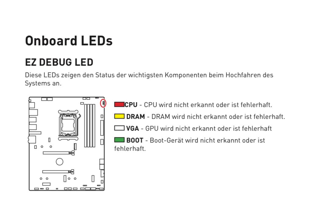

Beim booten leuchten tatsächlich für nen paar sek die led für CPU , ram und dann ganz kurz gpu … fährt aber normal hoch … (dauert aber länger als ich gedacht habe …)
Ist das normal beim booten ? Nein, oder ?!

das die leds kurz aufblinken scheint normal. du hast halt auf dem board nur leds und keine "anzeige"

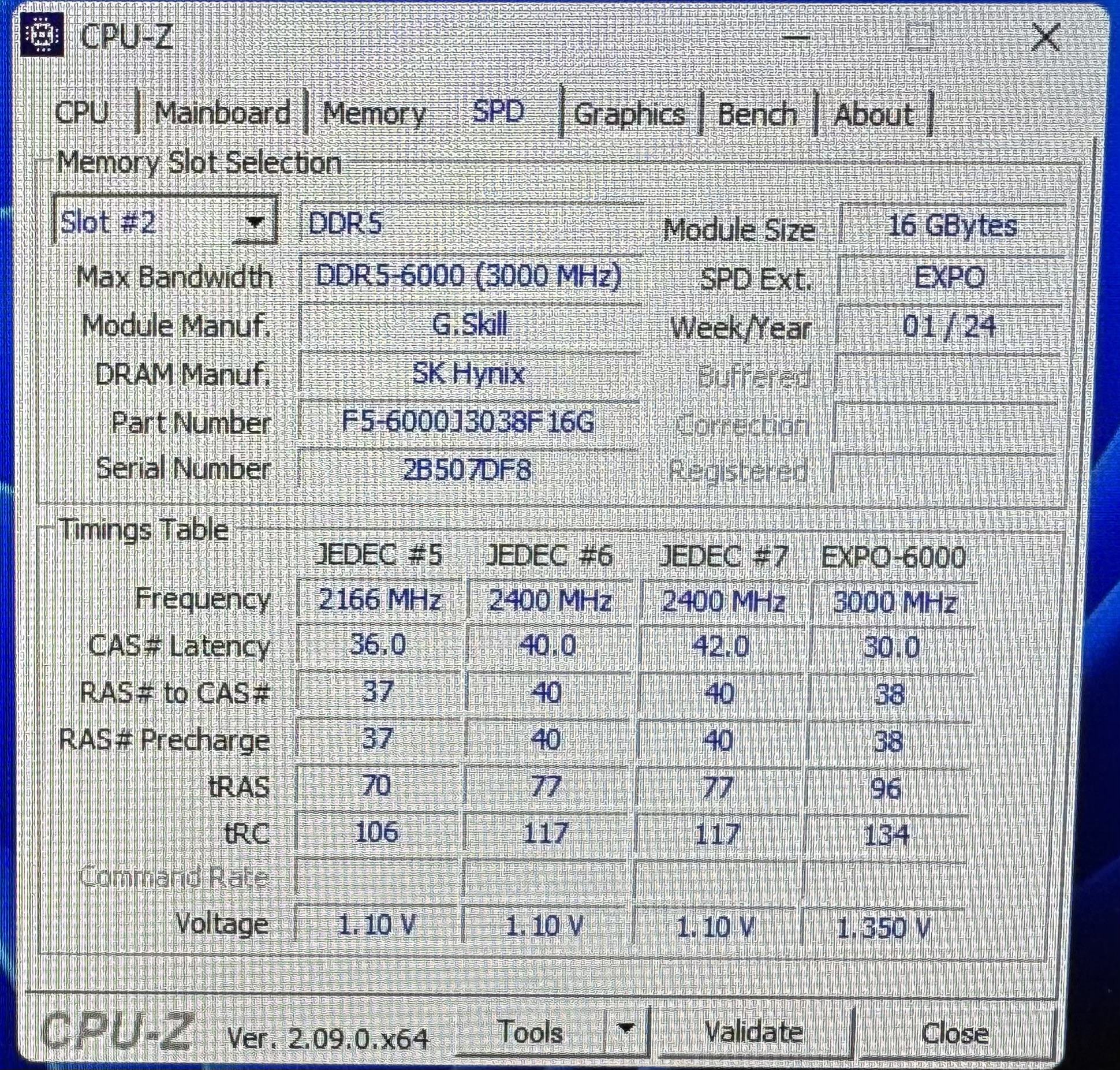

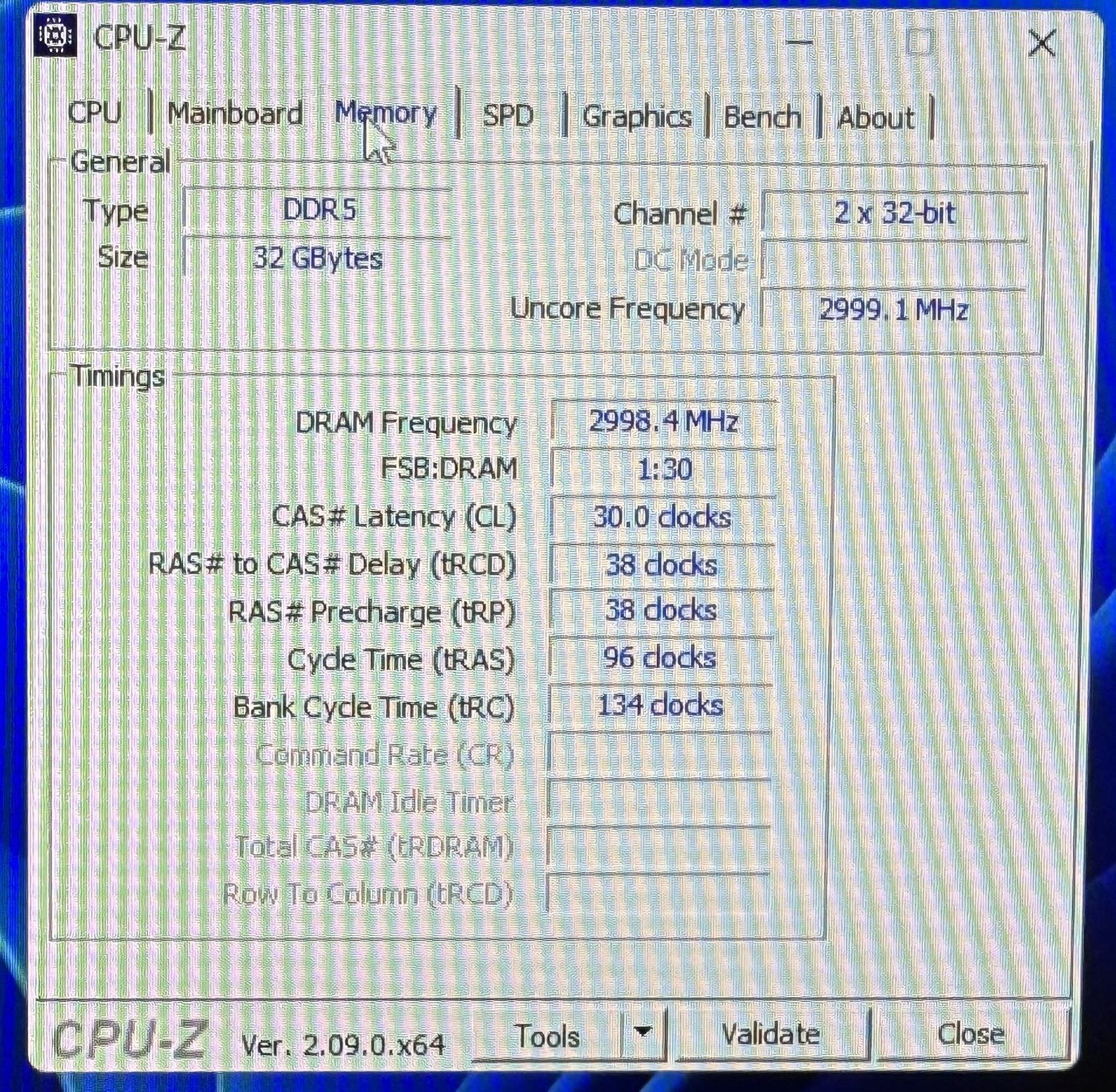

Expo: ja (aber auch ohne Expo der gleiche Fehler)

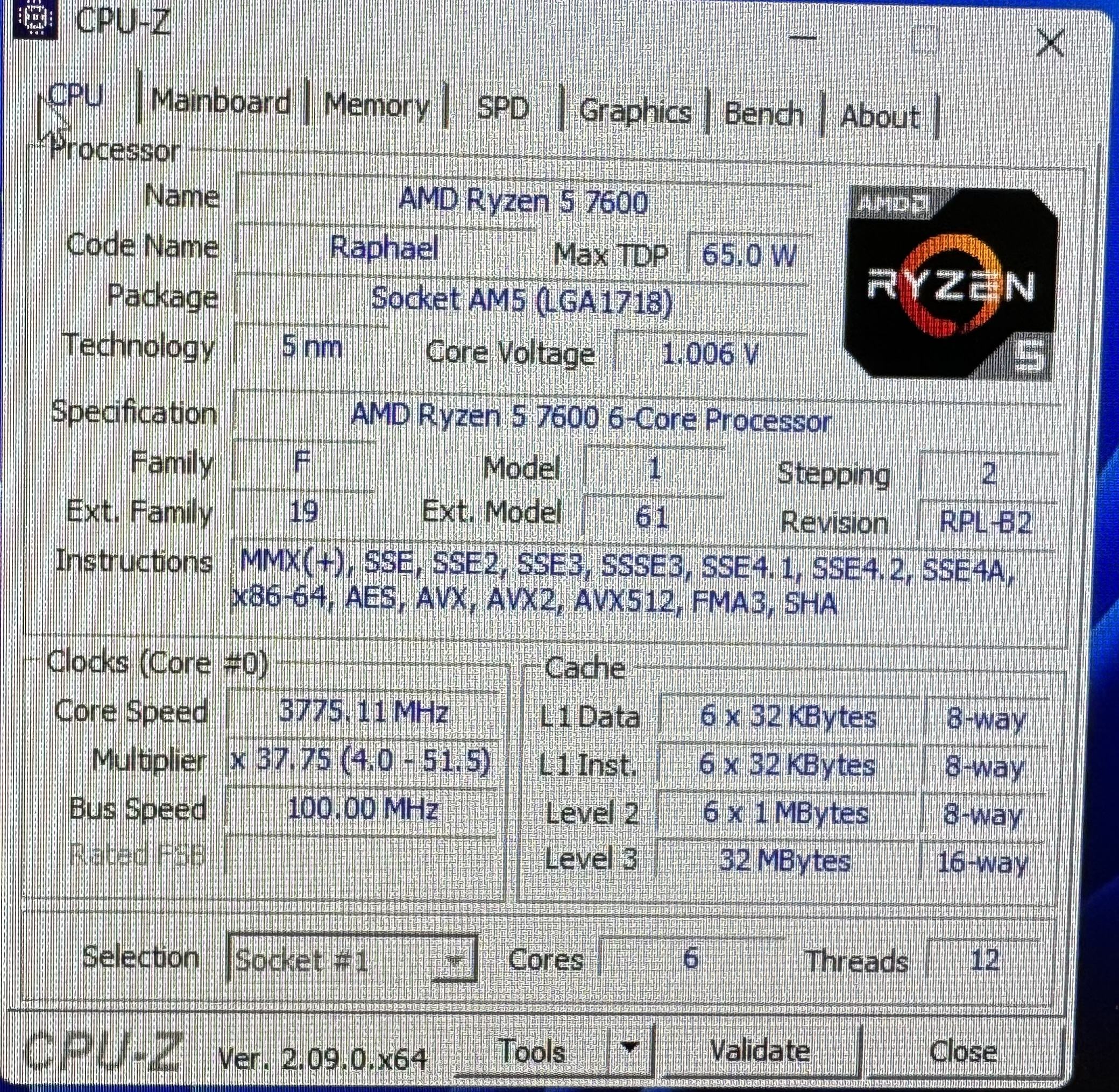

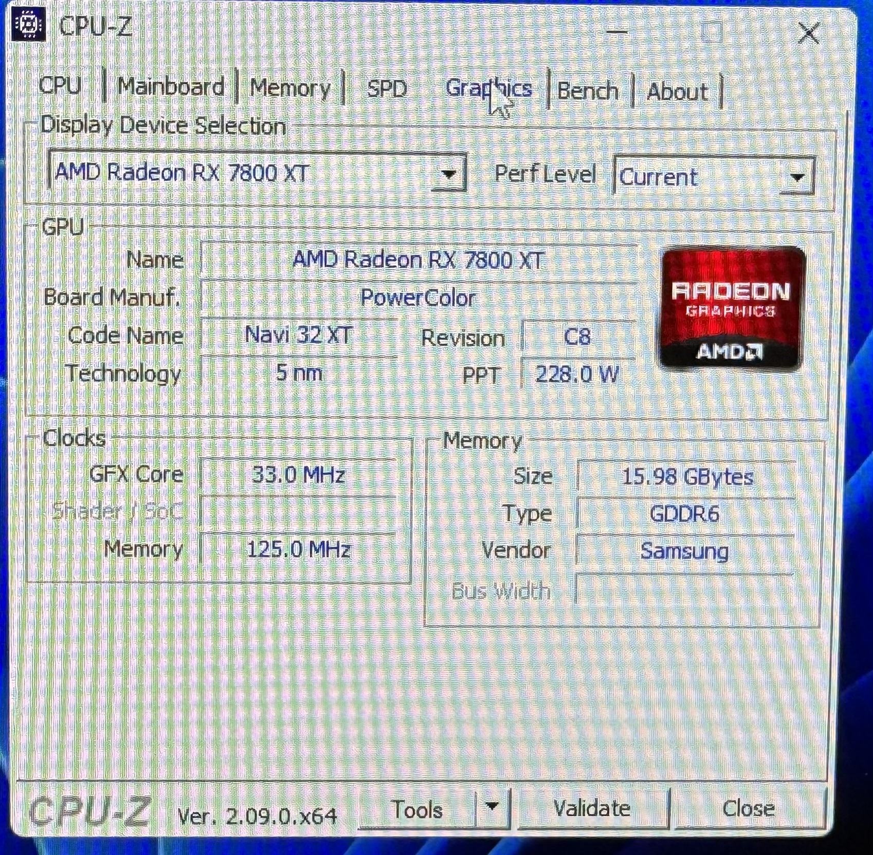

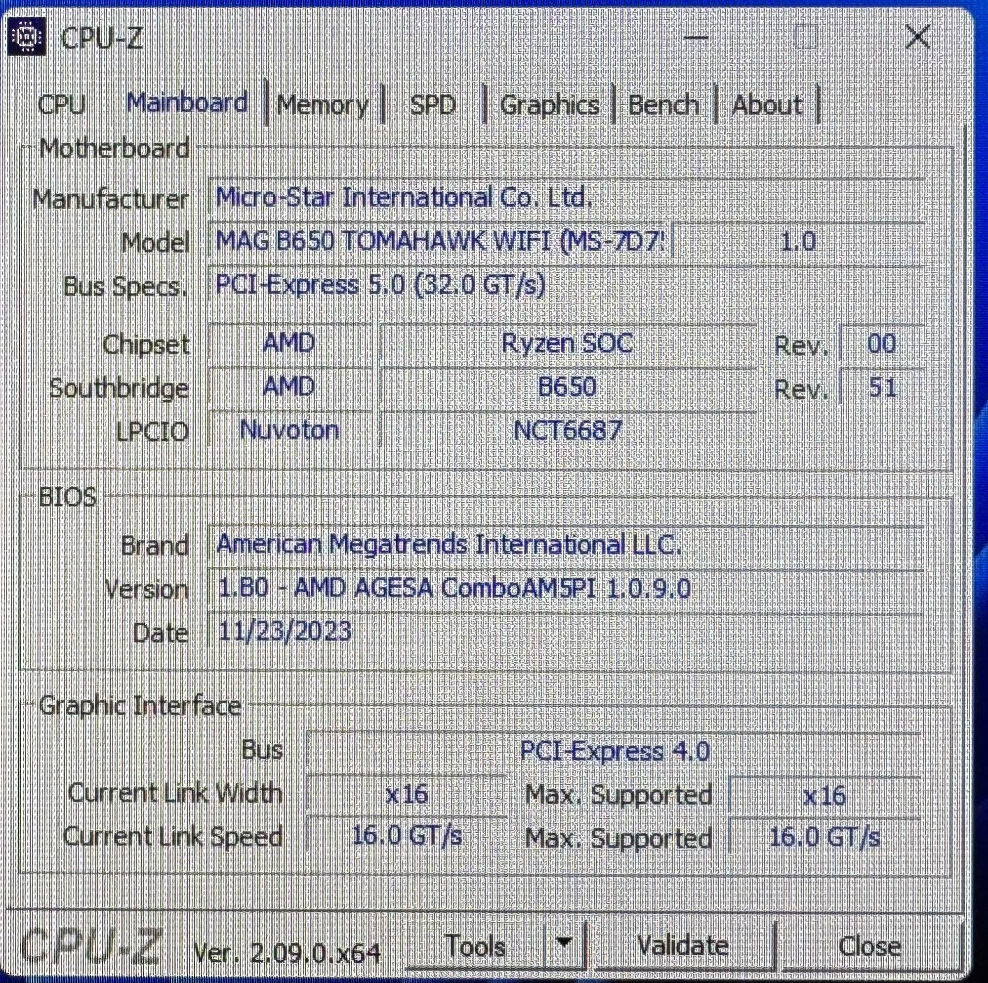

BIOS: nicht 100% sicher (siehe Screenshots) 1.B0 ?!
Zum Fehler :
Ich konnte das nun soweit einkreisen :
Sobald ich steam installiert und gestartet habe, habe ich folgenden Fehler:
Ich kann ins Startmenü, kann aber nix starten, kein cmd, kein Internet Explorer, Start -> Neustart oder herunterfahren … nix, es passiert dann einfach nix wenn ich klicke.
abgesicherter Modus -> steam deinstalled -> Problem weg ! (Jetzt grad vor 10 min raus gefunden noch nicht weiter getestet)
Zur Hardware siehe Anhang Screenshots, hoffe das beantwortet die Fragen :-)
Vielen Dank jedenfalls schonmal :-)
