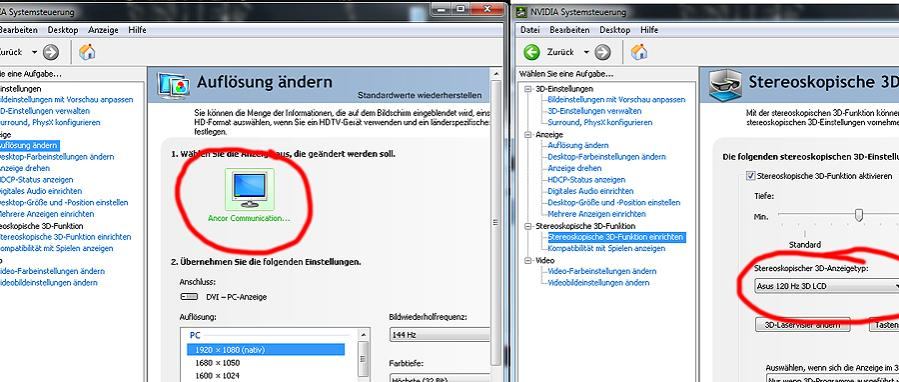

Im Nvidia Treiber wird Der komischerweise als Acer und nicht als Asus erkannt :)
das ist natürlich bitter. dann gibts von acer bestimmt ein baugleiches gerät.. zum halben preis.

Acer?
Bei meinem ist es erstens nicht Acer und zweitens weiss der Treiber nicht so recht :eek:
Also das war mir vorher noch nicht so deutlich aufgefallen. Wärst du so nett und würdest mal deine Einstellungen posten, würde die gerne mal testen :). Bin aktuell so wie ich es eingestellt habe zwar auch zufrieden aber evtl. gefallen deine ja noch besser^^. Danke schonmal!
Acer?
als ACER hat empath ihn benannt, ich habe diesen markennamen lediglich aufgegriffen.

Wegen der Bezeichnung als "Acer" wäre es mir lieb wenn Empath sich noch mal meldet und das dementiert oder bestätigt!
Nicht das verschiedene Panels verbaut werden.....
