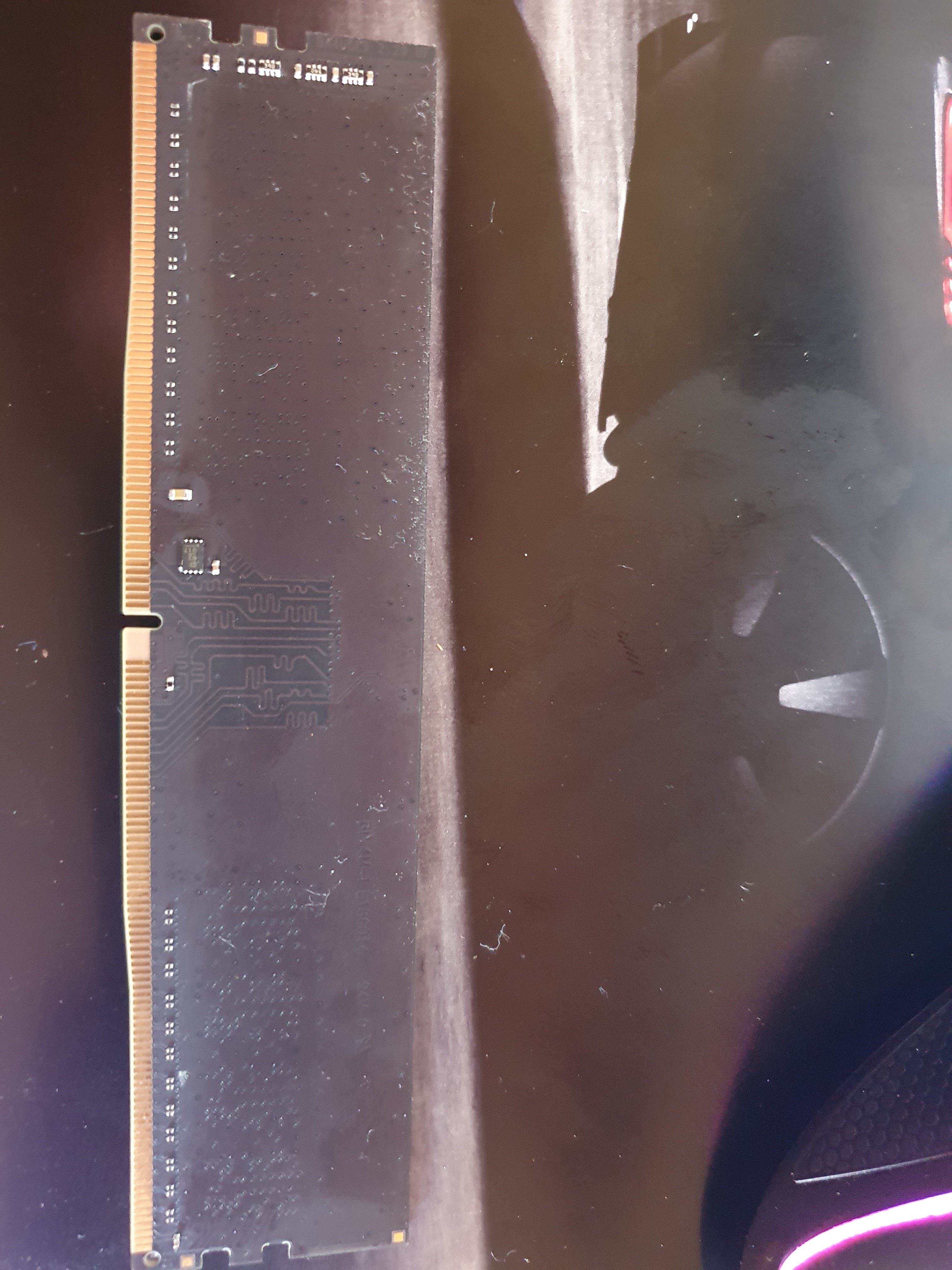

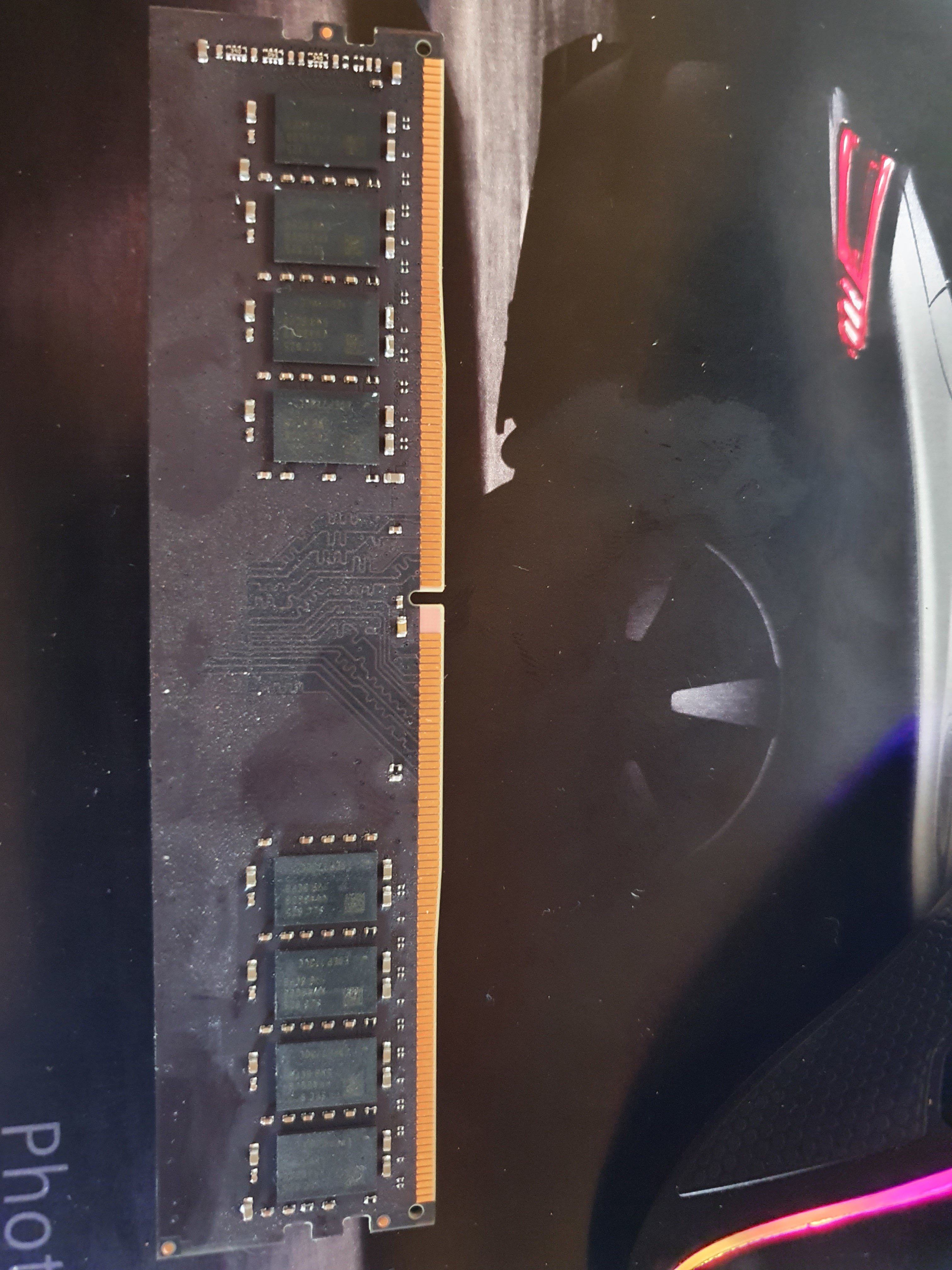

Mit der Cutterklinge einfach vorsicht bei der Chipseite anfangen immer schön am HS lang, du brauchst auch nicht allzu tief, zuerst von rechts dann links, dann kannst du die vorderseite abnehmen, danach das gleich hinten.Vorteil du erzeugst keine Zugkräfte auf die IC´s und biegst auch nicht das PCB.
Hier nen Foto von vorne und hinten das hilft dir beim ansetzen, du kannst da kaum was falsch machen mit der Methode aber langsam und vorsichtig, immer hin und her mit den Cutter.
Ist nen bisschen eingestaubt, das ist das was nur noch 3800 schafft.

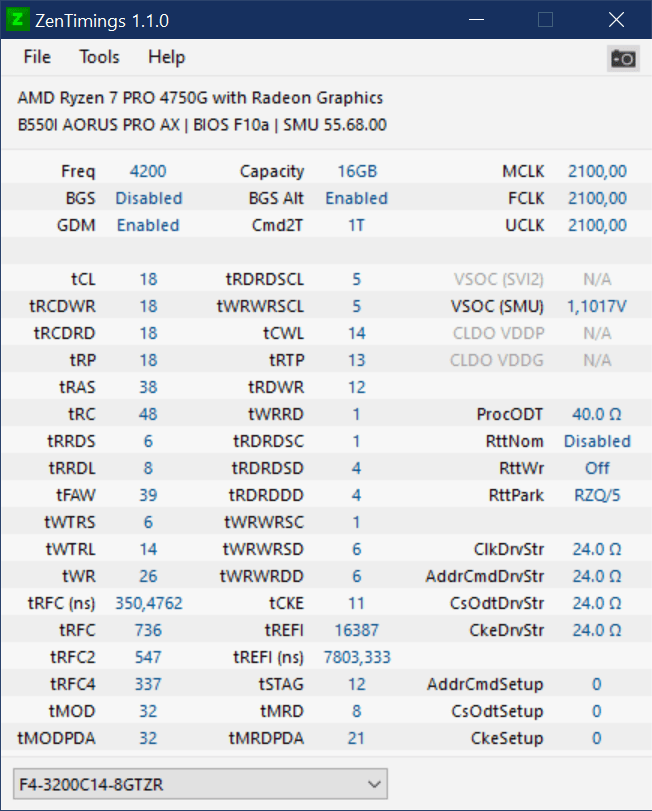

Eins Vorweg , ich hab von OC recht wenig Plan , möchte jedoch meinen 3200er auf 4200 oder 4400MHZ bringen ( Kurz Test 4200Mhz cl18 1,4 Volt , keine weiteren spannungen angeglichen = läuft soweit )
Ich habe hier Screens gesehen um das die Chance besteht das mein ram auch die 4400MHZ mit macht , allerdings hapert es bei der Umsetzung der spannungen und der Sub Timings , denn die scheinen auf Intel Boards andere Endungen zu haben , und meine Sind noch völlig fürn A.... ;-) .
tRDRD_sg
tRDRD_dg
tRDWR_dd
usw. sind die womit ich kaum was anfangen kann , da die endungen anders sind.
Ich weiß wohl das nicht alle Timings 1zu1 zu übernehmen sind , doch als anhaltspunkt empfand ich es als hilfreich.

Der Ryzen RAM OC Thread wäre vielleicht die bessere Anlaufstelle. Hast du eine extra GPU oder nutzt du die vom 4750G?
Ich nutze die Interne Grafik ( Selten was am Zocken )
Genau wie ich.
Hab nen Aorus Pro als µATX und wäre auch an den anders benannten Timings interessiert. Der Orientierung halber. ;)
Dann meldet euch beide am besten im RAM OC Thread. Am besten gleich dazu schreiben was für eine CPU, Board und RAM ihr besitzt. Bestenfalls auch gleich mit Angabe der verbauten ICs.
Wir helfen gerne 8-)
